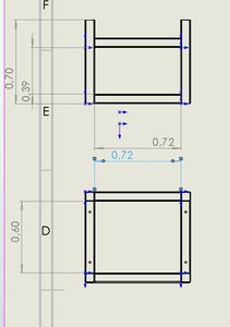

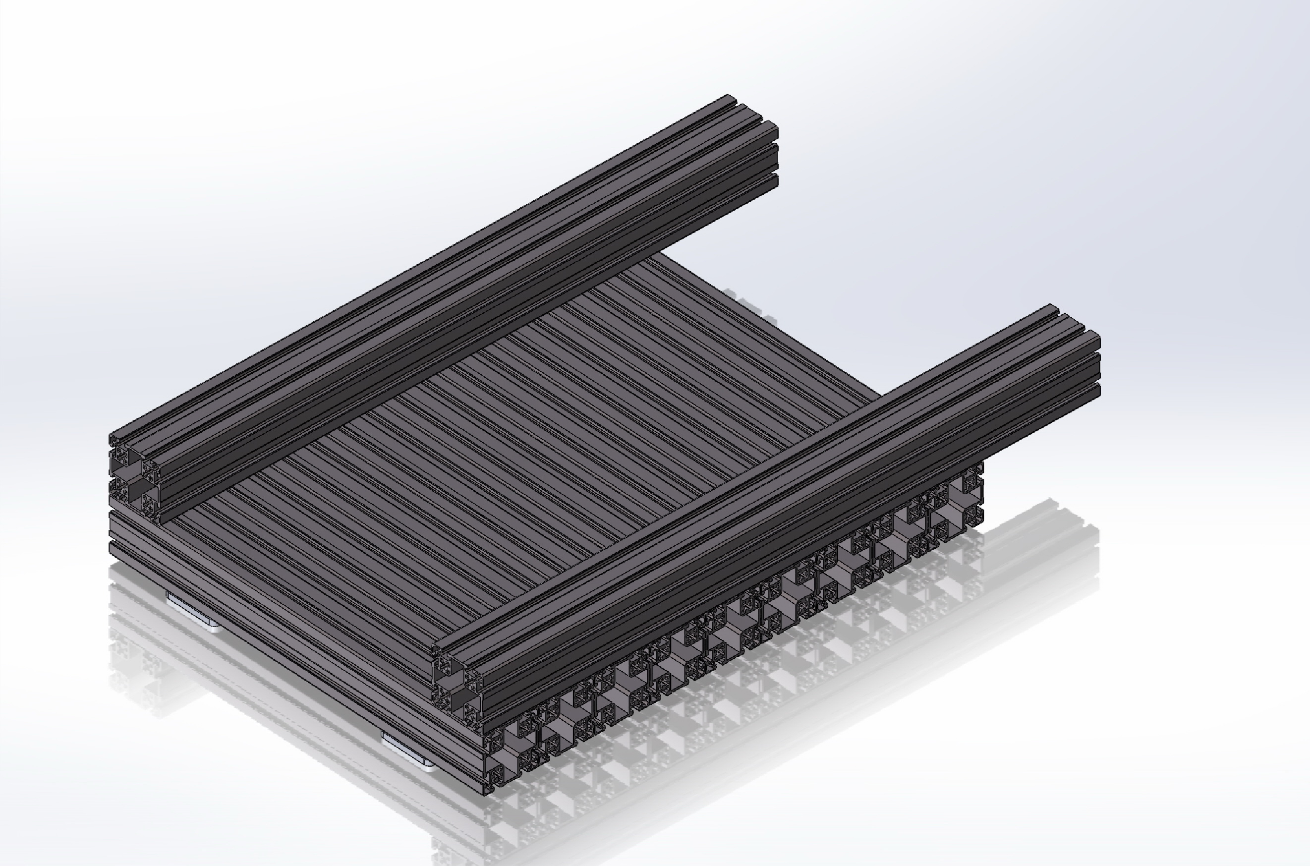

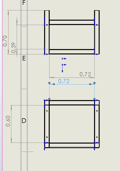

Добрый день, имеется станина, общим размером 1200х650x200, все это в собранном и склееном виде
Ищу кто сможет по краям в один проход отфрезеровать(шлифануть плоскость) 2 профиля шириной 100. А так же портал 600х200х100
Цену назначает исполнитель.
Москва, связь личка или мыло pinegon@mail.ru

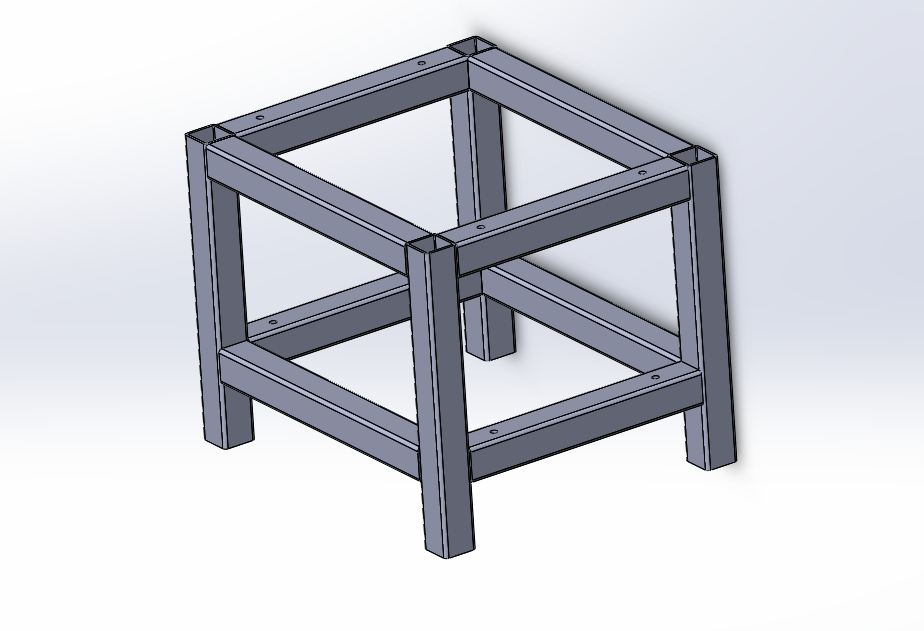

Также необходимо изготовление стола из вашего материала метал профиль квадрат 80х80х6 или 5 или 4.
То что надо примерно изображено во вложении.

Актуально, с небольшими поправками, основу надо фрезернуть отдельно по краям 100 мм, и продольные профиля отдельно с двух сторон. Вроде как залезет в мультикам

Re: Необходима фрезеровка станины
Забудьте про фрезеровку. Только проблем найдете. Этот бутерброд будет колбасить под фрезой и дребезжать. На днях фрезеровал проставки под рельсы прикрученные к профилю. Лучше бы не делал этого.MGG писал(а):Актуально, с небольшими поправками, основу надо фрезернуть отдельно по краям 100 мм, и продольные профиля отдельно с двух сторон. Вроде как залезет в мультикам

Больше всего этого не хотел услышать. А как если посадить на клей!?

Это к фрезерюге. Он правильные клеи знает. Я бы не стал клеить.Силвер писал(а):А как если посадить на клей!?

Бутерброд склеен Фрезерюгой, и бутер этот по его указанию надо фрезероватьshalek писал(а):абудьте про фрезеровку. Только проблем найдете. Этот бутерброд будет колбасить под фрезой и дребезжать. На днях фрезеровал проставки под рельсы прикрученные к профилю. Лучше бы не делал этого.

Нет ничего сложного. Еслиб мог притащить это наработу сделалбы все за час с двух сторон.

Да сколькож там зазоров, что он дребезжит ?shalek писал(а): Этот бутерброд будет колбасить под фрезой и дребезжать. На днях фрезеровал проставки под рельсы прикрученные к профилю. Лучше бы не делал этого.
Реально на 3х точках дежится что-ли ?
