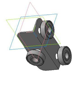

Здравствуйте.
Собираю фрезер-гравер с полем примерно 400х270мм.
Хочется минимизировать расходы (хотя, один фиг моторы и сам гравер покупать), по этому страюсь заложить то, что уже есть. А есть некоторое количество подшипов 608zz, кусок нерж. трубы 20мм и 3D принтер (на случай распечатки чего-нибудь) и синий китайский 3 осевой контроллер под ЛПТ (с ноутбуком с этим самым лпт).

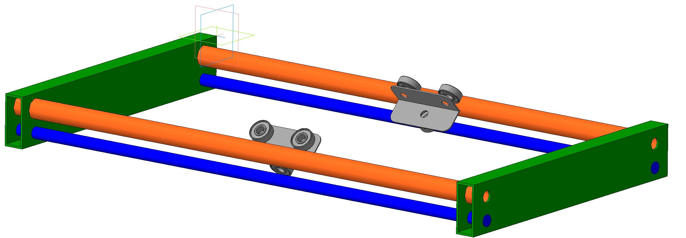

Грубо накидал конструкцию оси У в компасе (пока без швп и моторов)
Сборка.jpg (2961 просмотр) <a class='original' href='./download/file.php?id=85925&sid=e570348bd5c6b24bfbc0a457891123ef&mode=view' target=_blank>Загрузить оригинал (135.36 КБ)</a>
каретка из 2 подобных конструкций, соединенных между собой поперечной планкой, на которую уже портал встанет

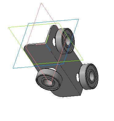

Подшипы хочу расположить вот таким образом
Собтвенно, 3 точки опоры на каждую направляющую, по идее, должно хватить. При жестком соединении кареток с подшипами и ровных направляющих, большого люфта быть не должно - достаточно для домашних поделок. Но это я так думаю, своим дилетантским умом :)
Обрабатывать на нем хочу дерево, пластик (акрил), ну и, возможно, алюминий, если потянет.
Хотелось бы выслушать замечания, если таковые у кого-то возникнут.

Это не станочек - это макет. Побаловаться....

warezzzok писал(а):каретка из 2 подобных конструкций, соединенных между собой поперечной планкой, на которую уже портал встанет
Как люфты выбирать будите?

Евгений+++ писал(а):Как люфты выбирать будите?
У этой конструкции, если трубы будут "дугой" 2-3мм, портал может выпасть в середине.
http://img11.nnm.me/8/6/6/4/5/154ac53a9 ... 28d1c0.jpg
Хотя бы так крепить нужно (каретки).

Как показывает практика, нормальные рельсы в конце концов выходят дешевле.
