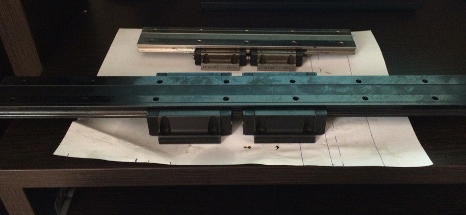

Приехали сегодня рельсы для токарника, состояние очень даже супер. Капец они здоровенные после 15ых то хивинов, которые трогать довелось :hehehe: По беглой оценке люфтов нет, сосятоние как рельс так и кареток отличное. Осталось их отпилить в размер :rail:

den_sibirskiy
Сообщения: 1655
Репутация: 349
Настоящее имя: Ден
Откуда: Иркутск
Re: Мини ЧПУ токарничек из 1Д601
Сообщение den_sibirskiy »
Ну да, огроменные.
