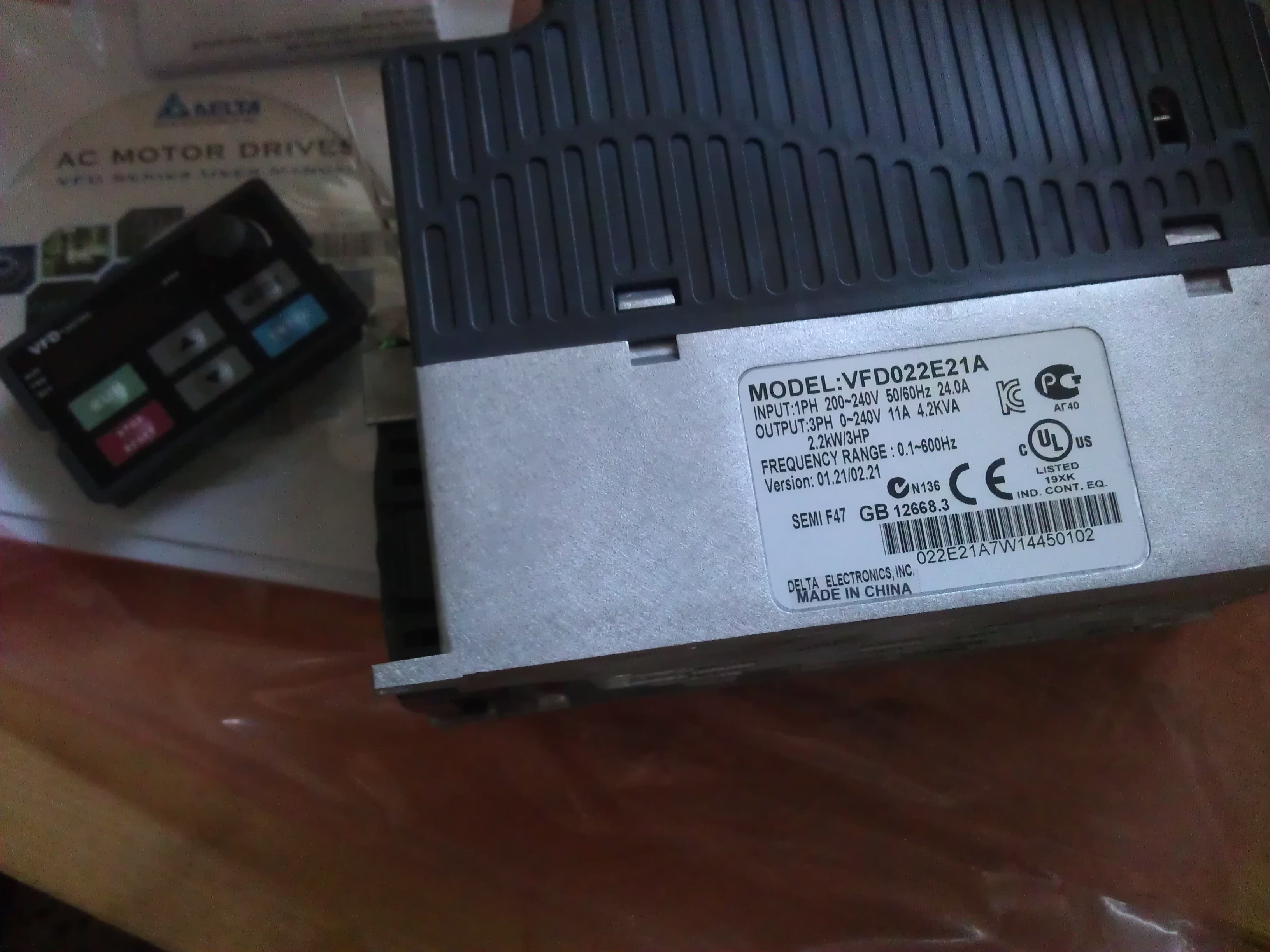

:controller: Ну что ж а вот и ещё одна обновочка :)
IMAG0167.jpg (4277 просмотров) <a class='original' href='./download/file.php?id=86418&mode=view' target=_blank>Загрузить оригинал (892.4 КБ)</a>
IMAG0168.jpg (4277 просмотров) <a class='original' href='./download/file.php?id=86419&mode=view' target=_blank>Загрузить оригинал (959.43 КБ)</a>
Поскольку я не сильно спец в настройке частотников пару дней почитаю мануал
ну а там, благословясь, буду тыкать кнопочки.
Тем более подопытный шпиндель для этих целей у меня есть :)
IMAG0169.jpg (4277 просмотров) <a class='original' href='./download/file.php?id=86420&mode=view' target=_blank>Загрузить оригинал (905.59 КБ)</a>
пысы если вдруг сюда заглянет кто, шарящий в Дельтовских частотниках, буду безмерно счастлив.
А если такой человек ещё и в Киеве найдётся, то тогда вообще ух !:beer_blow:
Пыпысы - померял только что биение на конусе подопытного шпинделя - 3 сотки. - может и подши менять не придётся - только смазать
но это конечно мечты, но так хочется :) (да я знаю что 3 сотки много - но мне сойдёт)

Да что там шарить, мануалы есть на русском, настраивал вида 3-4

Ну значится покурил мануал - большой и толстый.
Думал уже завтра на свежую голову развлекаться с настройками, но не удержался.
Подключил тестовый полудохлый шпиндель - вроде настроил номинальную частоту, напряжение,
разобрался как вводить параметры, как влючать\выключать векторный режим.
Ну вроде ничего не вспыхнуло ярким пламенем - и начало крутиться.
пысы. Вот кто бы чего не говорил а векторный режим -сила ! В обычном на 50 герцах и менее шпиндель спокойно останавливаю руками.
В векторном - фиг там. В общем ход моих мыслей был правильний.
правда заметил странность - греется шпиндель при простое. (видимо не все параметры правильно ввёл, или кз обмоток кроме дохлых подшей)
буду дальше курить мануал - похоже я что-то важное упустил.

Ershoff писал(а):Вот кто бы чего не говорил а векторный режим -сила ! В обычном на 50 герцах и менее шпиндель спокойно останавливаю руками.
Что и требовалось доказать :)

NKS писал(а): Что и требовалось доказать :)
Так точно, лишняя сотка баксов потрачена совершенно по делу, что существенно расширяет зону возможностей - :beer_blow:
Ershoff писал(а): правда заметил странность - греется шпиндель при простое. (видимо не все параметры правильно ввёл, или кз обмоток кроме дохлых подшей)
Насчёт греться при простое - это я затупил - просто подши совсем мёртвые и мгновенно раскаляются.
Сегодня или завтра проведу вскрытие. А пока буду обкатывать новый шпиндель.
пысы Вроде все параметры настроил правильно, благо мануал очень подробный и на понятном языке.

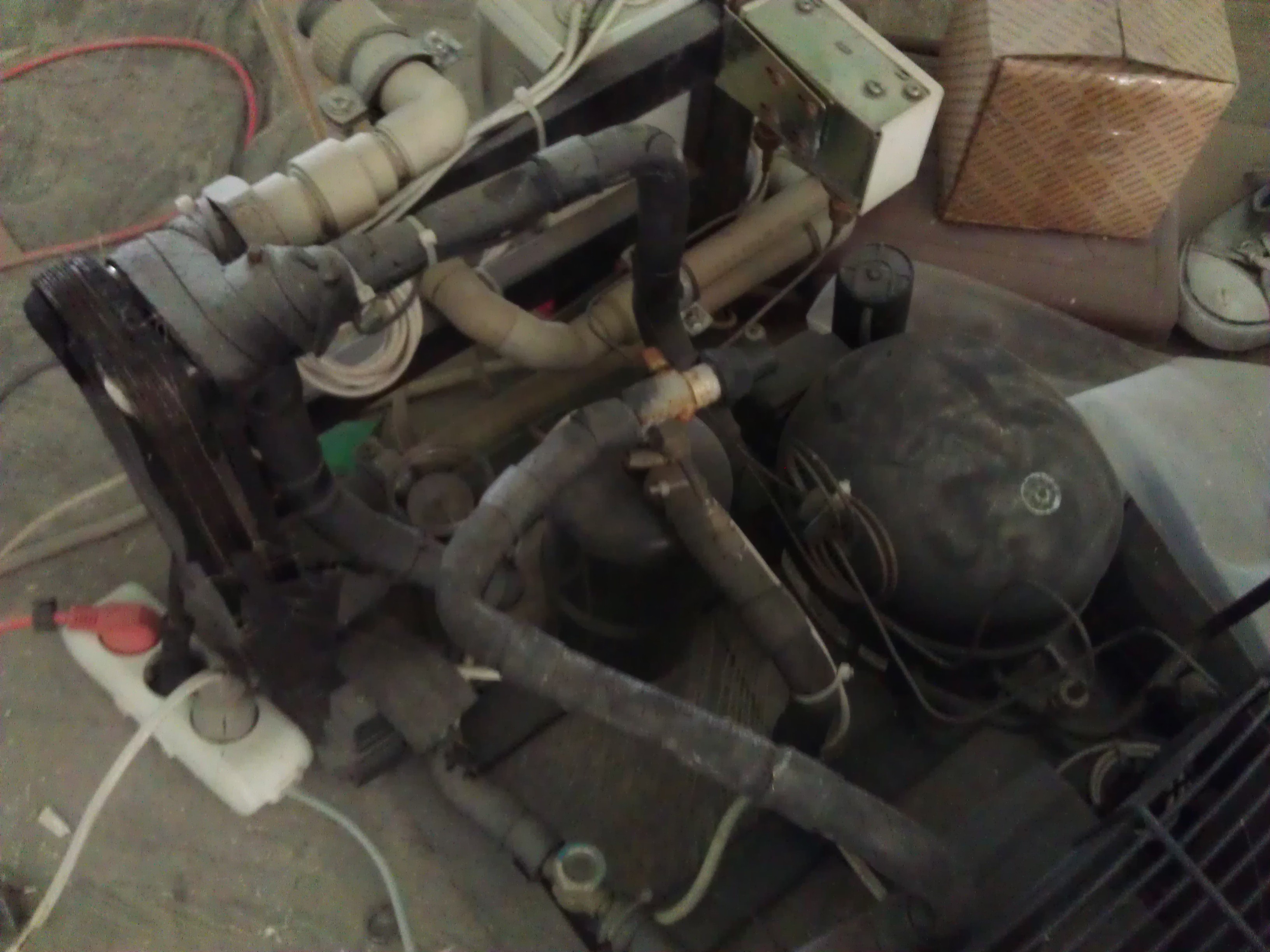

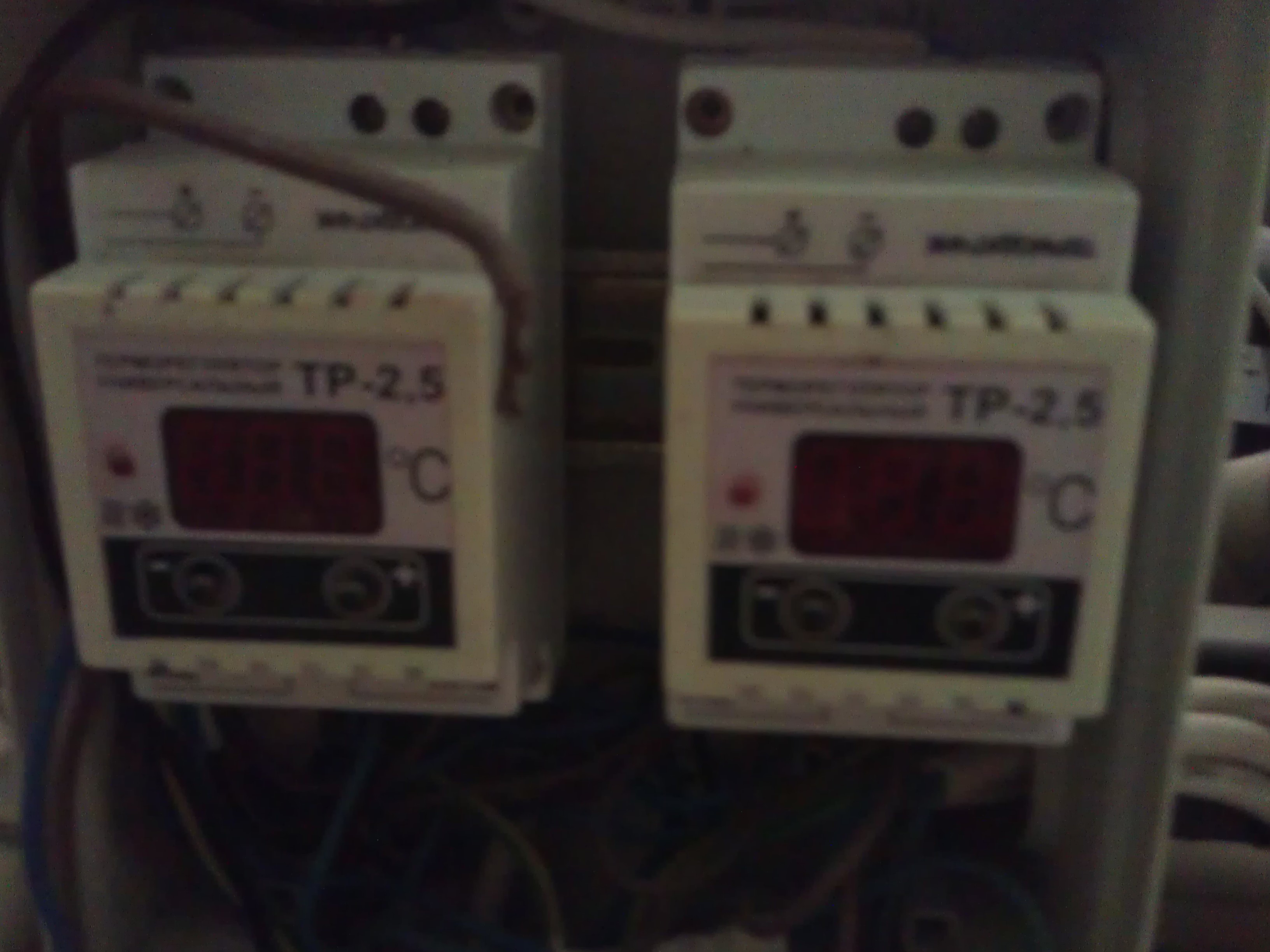

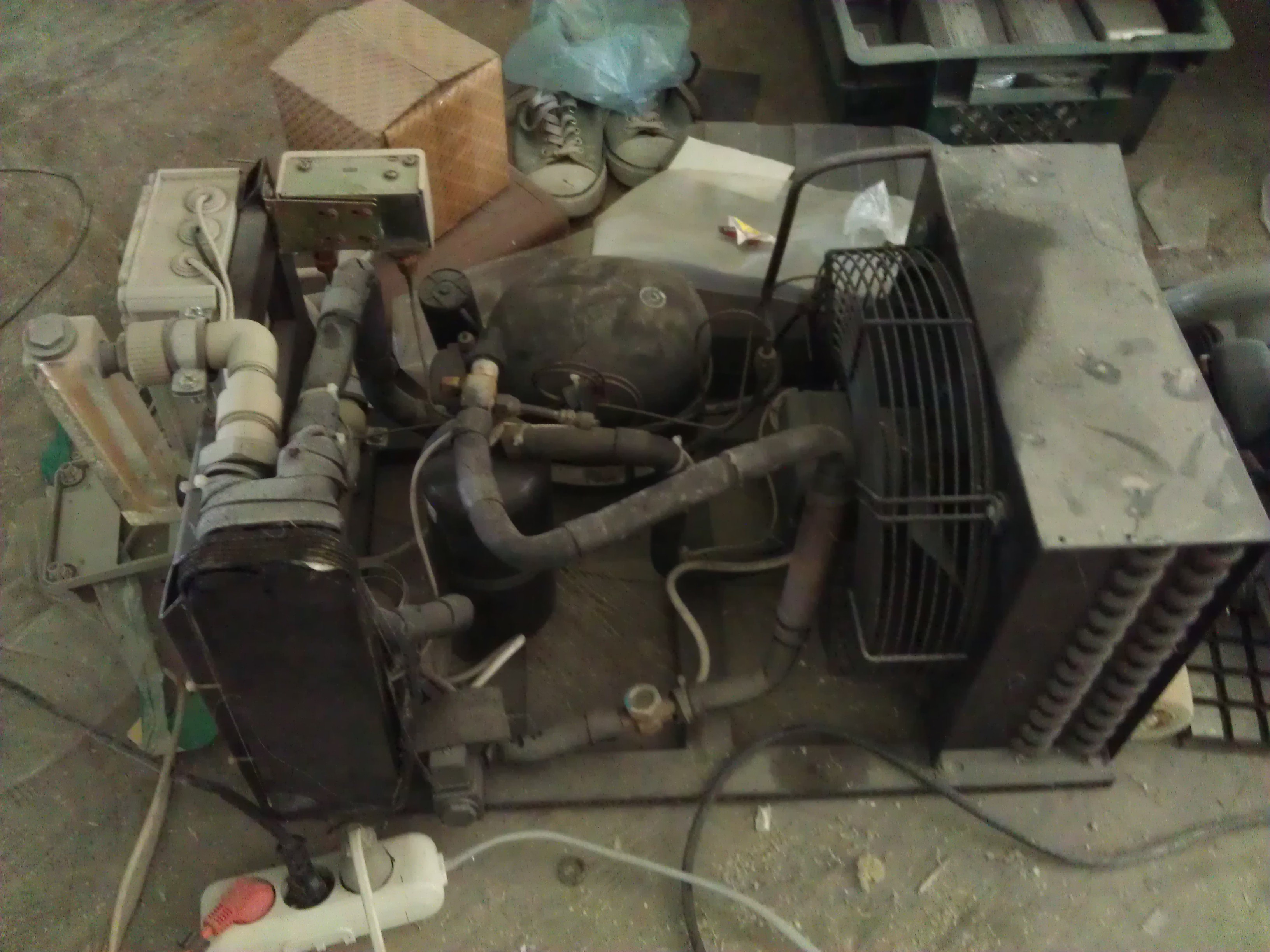

Попалась мне в руки вот такая итересная штука.
Вот сижу думаю куда бы её приколхозить или к лазеру или к шпинделю
(Правда думаю жирновато будет для шпинделя)
или и туда и-туда получится ?
Есть у кого идеи ?
Ещё думаю какие рельсы взять на ось У. То ли NSK 15 легкое бу.
То ли хивин новый из китая 20ку.
разница в цене 100$
IMAG0174.jpg (4114 просмотров) <a class='original' href='./download/file.php?id=86576&mode=view' target=_blank>Загрузить оригинал (1.01 МБ)</a>
IMAG0175.jpg (4114 просмотров) <a class='original' href='./download/file.php?id=86577&mode=view' target=_blank>Загрузить оригинал (1.09 МБ)</a>
IMAG0177.jpg (4114 просмотров) <a class='original' href='./download/file.php?id=86578&mode=view' target=_blank>Загрузить оригинал (906.99 КБ)</a>
Терморегуляторы (4114 просмотров) <a class='original' href='./download/file.php?id=86579&mode=view' target=_blank>Загрузить оригинал (665.5 КБ)</a>
Терморегуляторы

Ershoff писал(а):Попалась мне в руки вот такая итересная штука.
Это чиллер, скорее всего даже от типографского оборудования, рабочая температура уставки от 5 до 25 гр. Можешь его одного использовать и на лазер и на шпиндель. Только желательно использовать для каждого свой насос.

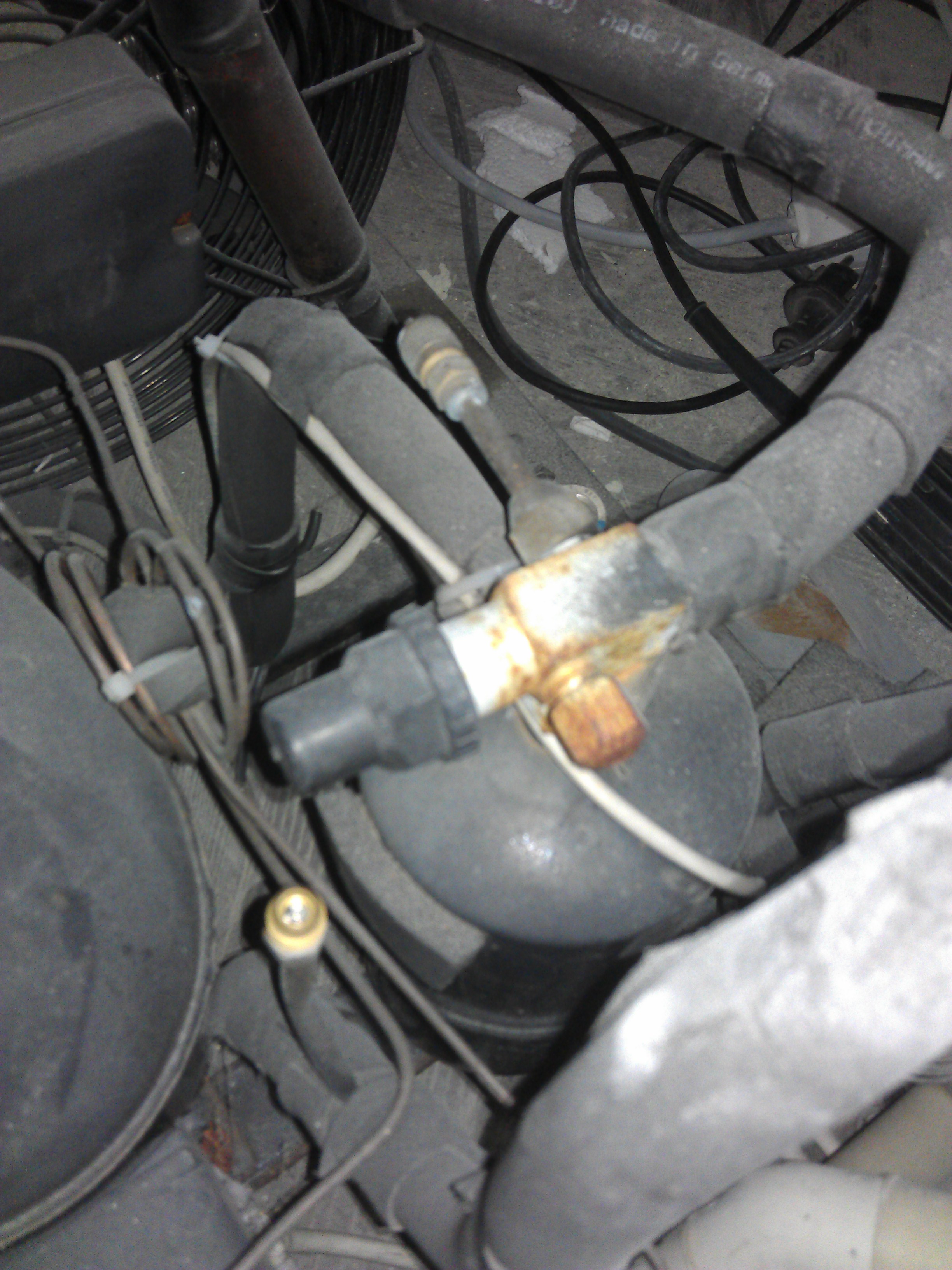

Угу. Понял спасибо.
Штука внушительная. Теперь главное его запустить.(он долго на улице стоял, работоспособность неведома)
Я ж так понимаю его фреоном заправлять надо ?
Ещё бы мануал к нему найти...

Мануал ))) необходим холодильщик ну на крайняк кондиционерщик, может он заправлен, достаточно открутить заправочный колпачок, и на жать на ниппель, если будет пшик с хорошим давлением, то газ наверняка есть, хоть не пустой а проверить можно. Далее проверить все цепи по питанию, от шнура до контроллеров, если визуально все в порядке, пройтись прибором, , на фото последняя коробочка это реле защитное от низкого и высокого давления искать по КР-5, один контроллер работает на холодильный контур, два остальных скорее всего на охлаждаемую жидкость, включить и проверить, газ проверить на отсутствие или он заправлен, по окошечку, впаяна в магистраль после ресивера, черный бочонок. Наличие газа в окошке сначала должны быть пузырьки и со временем заполнится жидкостью, если жидкость прозрачная и чистая без пузырьков то система заправлена. Жидкость для охлаждения должна быть в резервуаре, наполнить можно тосолом или антифризом, для проверки подсолена вода, она не так быстро замерзнет.

ниппелей нашел 2 пшик есть из обоих !

для шпинделя чиллер не нужен, даже зло в каком-то роде. Я подобный чиллер раздерибанил, вытащил радиатор с вентилятором и приколхозил китайский насосик за 15 баксов, температура 1-2 градуса выше окружающей среды при непрерывной работе. шпиндель 3 кВт.
а вот для лазера вполне.только потянул бы и не реверснулся.
кстати, если есть какой-то компрессор из подобных, можешь его на туманную смазку-охлаждение прицепить, вполне хватает.

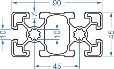

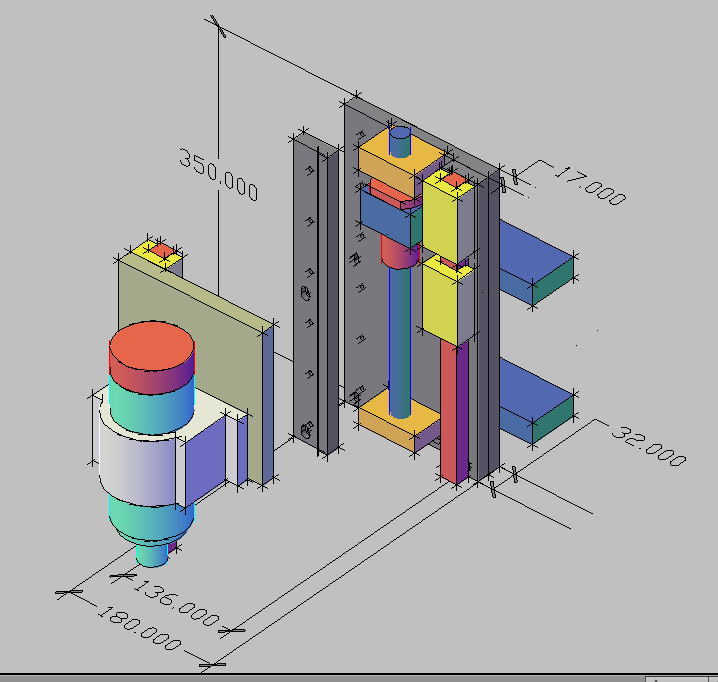

Вот сижу и думаю думу тяжкую.
Кроме шпинделя и полной переделки оси зет, мне надо увеличить рабочее поле по У на 150 мм. (винты позволяют)
Рельсы таки заказал хивины 20-е.
При любом раскладе надо боковины менять.
Вот и мыслю себе может заодно и стол переделать. Ну например из трубы 80х80. А опоры под У из АЛ профиля.
pic.jpg (3813 просмотров) <a class='original' href='./download/file.php?id=86962&mode=view' target=_blank>Загрузить оригинал (160.12 КБ)</a>
А профиль доступен вот такой, цена божеская - 25 баксов за метр.
148636.png (3813 просмотров) <a class='original' href='./download/file.php?id=86960&mode=view' target=_blank>Загрузить оригинал (81.86 КБ)</a>
Единственно смущает толщина стенок профиля - но зато поехал и купил, склеил-скрутил, пропылил плоскости вставил закладные гайки и всё пучком.
Вообще думал за толстостенную стальную трубу, но в радиусе доступности такой не наблюдаю.
Лить боковины из полимербетона или чугуния что-то лень...

Ershoff
Сообщения: 653
Репутация: 241
Откуда: Киев. Украина
Re: И я тоже станочек небольшой запилил (700х300х100)
Сообщение Ershoff »
Всем творческого вдохновения.
И заодно мне :) Очень оно меня подводит, ну в смысле вдохновение.
Детали едут, а проектирование не проектируется.
Но волевое решение по оси Зет принимать надо.
Дано: Материал 1 : лист В95Т 350х800х17
Материал 2: д16 Т 350х200х40
Ну и ещё всяких подходящих кусков немного есть.
Мучения в следующем - лепить из листа 17 ки или фрезеровать из 40- ки.
Снимок.PNG (3690 просмотров) <a class='original' href='./download/file.php?id=87871&mode=view' target=_blank>Загрузить оригинал (42.27 КБ)</a>
Сообщения: 3023
Ershoff писал(а): склеил-скрутил, пропылил плоскости
После того, как пропылишь, ничего не останется.
Ershoff писал(а):Мучения в следующем - лепить из листа 17 ки или фрезеровать из 40- ки.
Лучше, конечно из одного куска фрезеровать. Проще.
Ershoff писал(а):А профиль доступен вот такой, цена божеская - 25 баксов за метр.
В такой профиль в торец ничего серьезно не прикрутишь.
