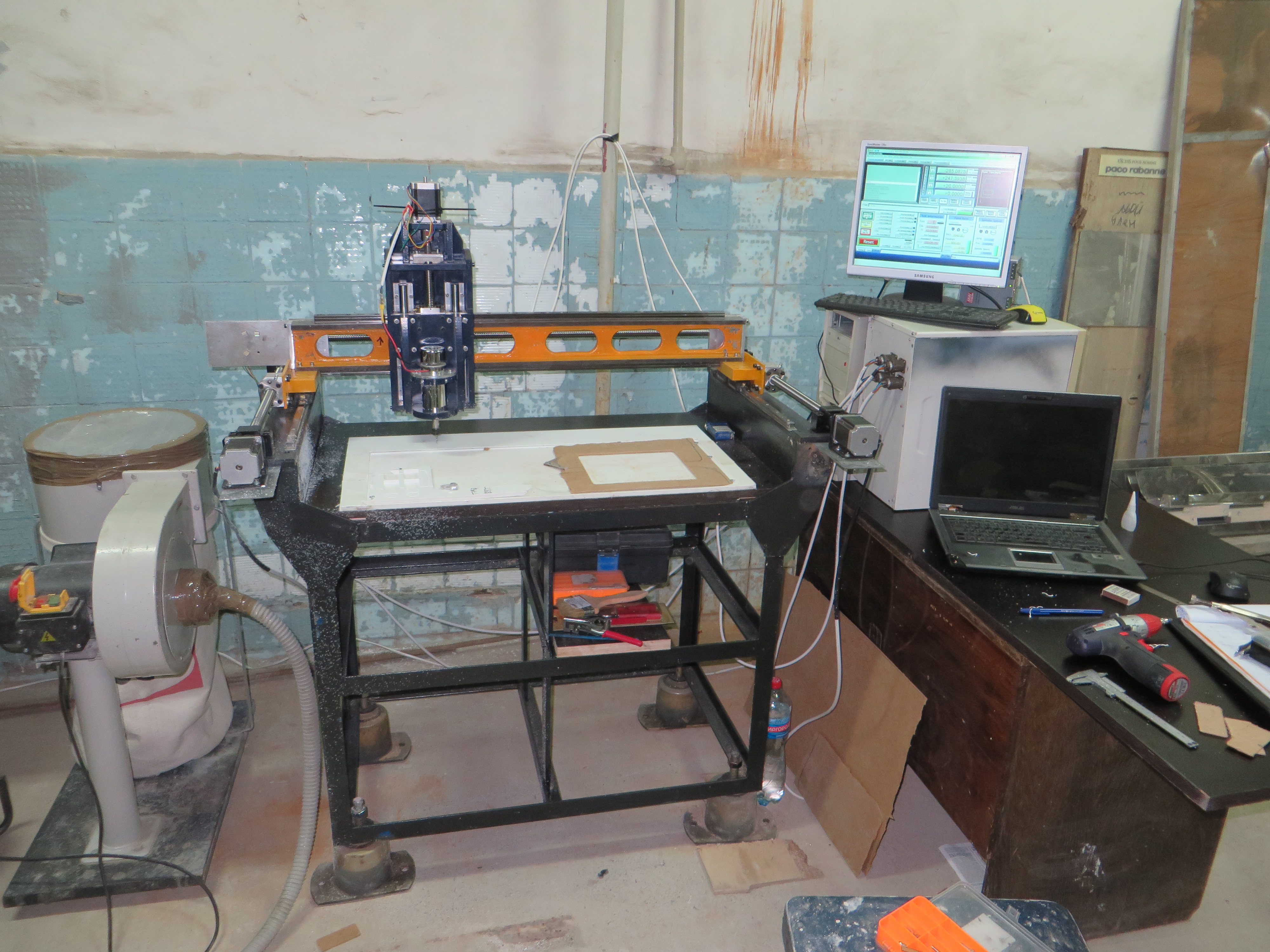

Примерно года полтора назад решил я собрать станок поприличнее китайского,
много читал, мало думал, быстро принимал решения (не всегда правильные).
В разное время, под влиянием разных идей, покупал разные детали и всякий мерительный инструмент.
Когда деталей накопилось критическое количество и жареный петух клюнул в задницу
станок таки был построен, фактически на коленке, с помощью болгарки и дрели.(ну ещё сверлилка простенькая, да)
Ход своих мыслей вряд ли смогу описать, да и не нужно это.
Скажу одно - делал из того что было и без детального проекта.
Ну разве что ось Z относительно детально проработана.:)
Но таки сделал.
Комплектуха сборная солянка:
Стол из подручных железяк из метлома.(ну просто был уже готовый поленился делать новый из профтрубы):)
Ось Х - в девичестве чугуниевая поверочная линейка 1000х100х50, на ней - рельсы 20 мм IKO
Ось У - рельсы ТHK 15 мм
Ось Z - Круглые направляющие на валах с опорой 16 мм
Шпиндель дешёвый китайский 400 вт 12000 об(дрянь редкостная - биение на фрезе около десятки)
Винты 2005 С7 с длинной гайкой.(не из самых дешёвых)
Движки Nema 23 на 18 кг.
Система управления : 4хLeadshine DM556 + 5 осевая Breakout Board c полной опторазвязкой
БП Meanwell 48 V 10 A
Ну и естественно Мач3. (есть ещё NC Studio, но руки пока не доходят)
Скорости холостые 3 м/мин, ускорение 300 микрошаг 1/8. (можно и больше, но не особо нужно пока)
Рабочие по задачам.
Рабочее поле:
пока вышло 700х300х100
При дальнейшей модернизации увеличится до 800х500х150
Обрабатываемые материалы:
Основные задачи пластик, карбон, стеклотекстолит, деревяха.
Но дюраль тоже грызёт по 0.1 за проход
Чертежи, фото, видео станка:

Что получилось:
Ну в принципе станок получился таки лучше старого китайца
А главное - все разнородные детали удалось совместить в единую
и, что немаловажно, работающую конструкцию.Всё это в домашних условиях,
без использования сторонней мехобработки.
Ну разве что ось Зет пилил на старом китайце.
Точность в целом достаточна -в десятку попадает, этого пока достаточно (в основном из-за хренового шпинделя)
Жесткость в целом лучше чем у старого китайца.
Круги режет круглые, квадраты квадратные.

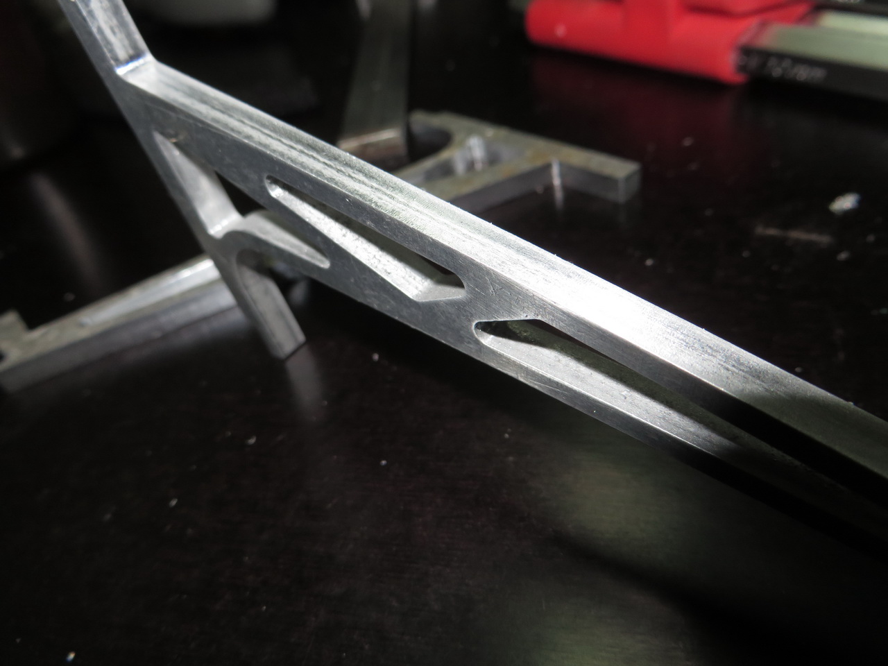

Пластик, пластик, а нада люминь пилить.
Да по десяточке, 12000 об\мин, 800 подача, долго но пилит.
Получается более-менее.
IMG_1657.jpg (7628 просмотров) <a class='original' href='./download/file.php?id=74576&sid=b16112274c4b9e01316fd11c4f9b765c&mode=view' target=_blank>Загрузить оригинал (183.49 КБ)</a>
IMG_1659.jpg (7628 просмотров) <a class='original' href='./download/file.php?id=74577&sid=b16112274c4b9e01316fd11c4f9b765c&mode=view' target=_blank>Загрузить оригинал (230 КБ)</a>
IMG_1661.jpg (7628 просмотров) <a class='original' href='./download/file.php?id=74578&sid=b16112274c4b9e01316fd11c4f9b765c&mode=view' target=_blank>Загрузить оригинал (351.02 КБ)</a>

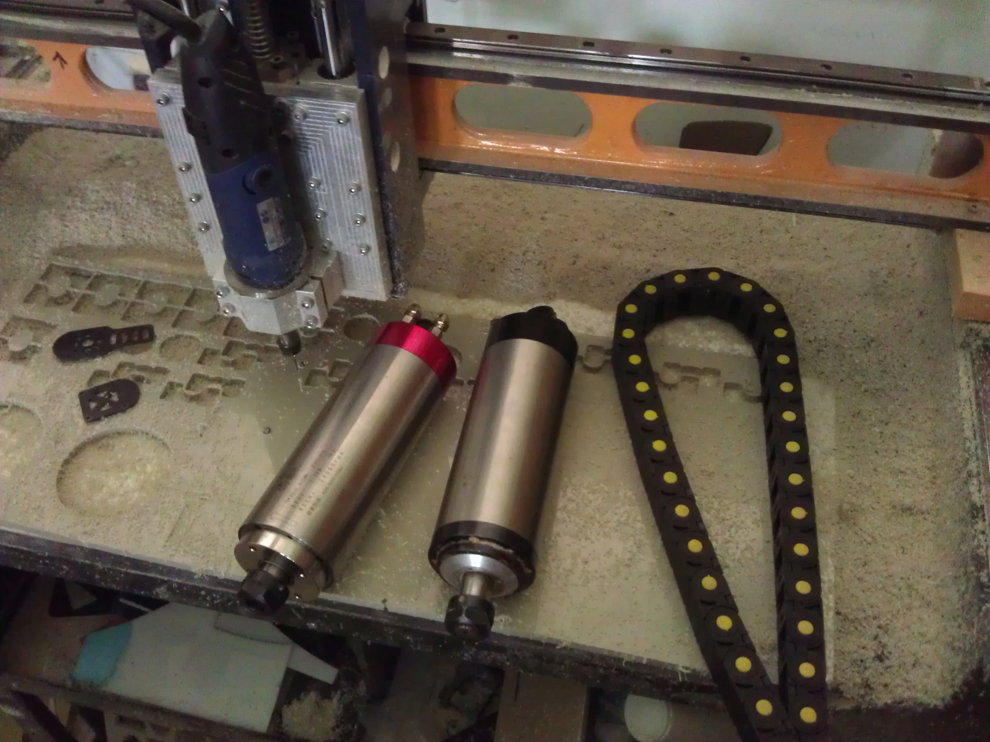

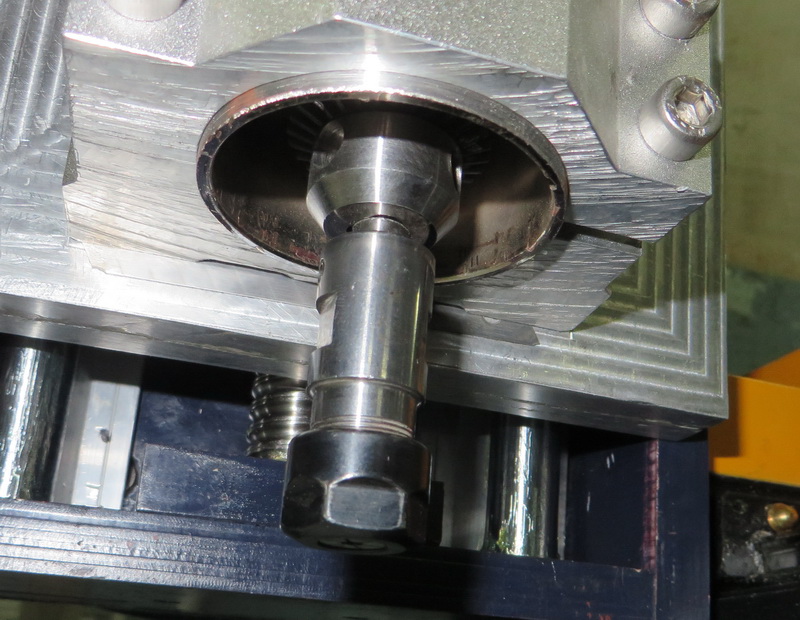

Роботы делают роботов- решил заменить переднюю панель оси Z на алюминиевую и добавить ещё пару подшипников :)
В процессе китаешпиндель приказал долго жить - пообрывало обмотки - припапаять на место не удалось.
Долго думал, решил опять такой же не покупать - решил закрыть проблему минимальными средствами.
Приобрёл китайский же дремель на 400 вт (таким пользовался - хоть и шлак,
но вполне себе вариант и питание 220 и регулировка оборотов - а мне как раз хотелось больше 12000)
Предыдущий девайс распилил на запчасти (из корпуса изготовил крепление)
Цангу безжалостно отпилил и намертво зажал в патрон дремеля (не корячиться же с патроном, если есть нормальные цанги)
Биения сильно не увеличились, так что как промежуточный, результат вполне.
Ну и всё высшеописанное установил.
Процесс идёт короче.

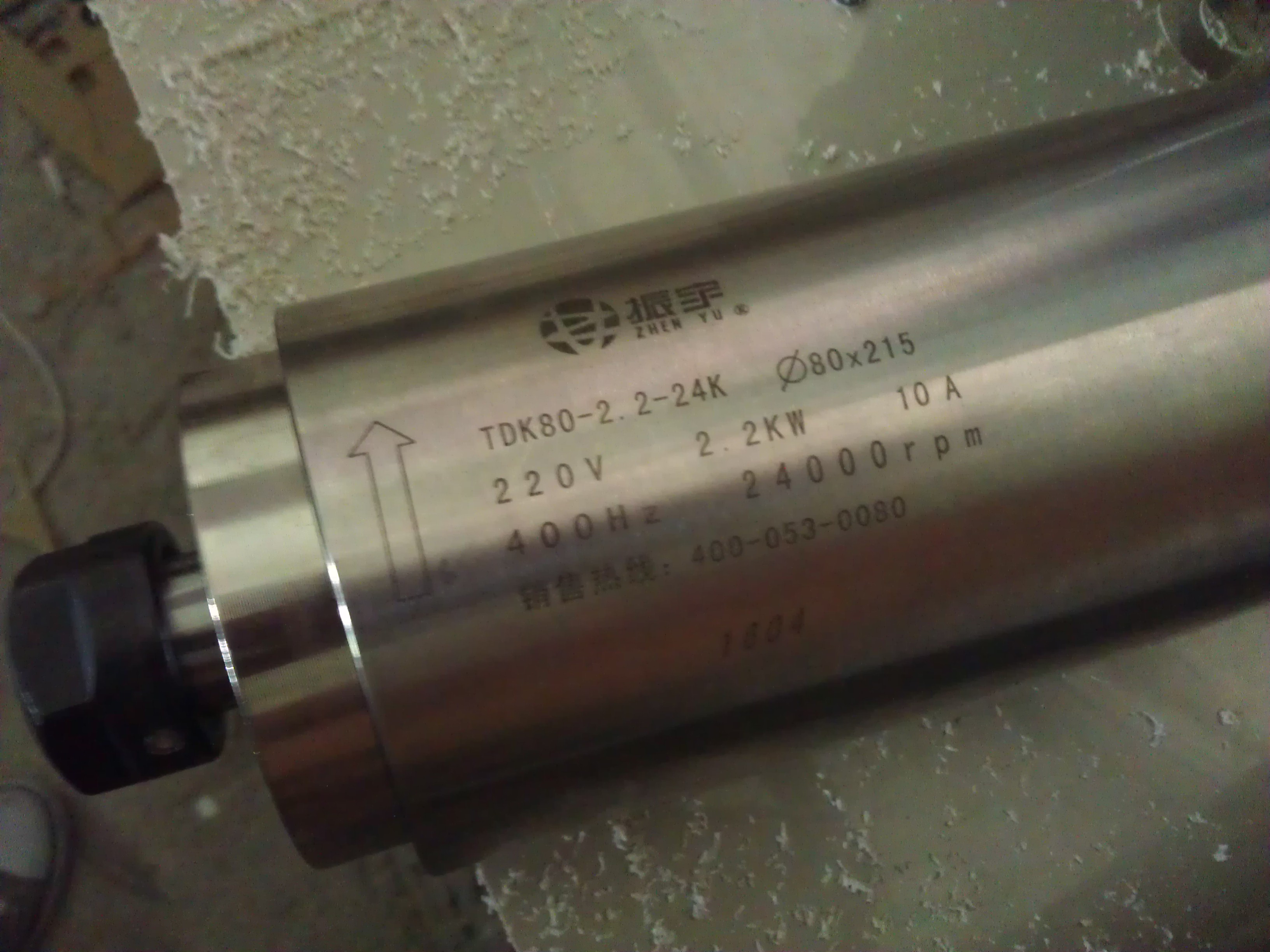

Подошло у меня время прикупить нормальный шпиндель - вроде и определился давно с моделью - чуть выше ссылка есть.
Ну типа 2.2 водянка ЕР20 и тэдэ, и вроде уже покупал у этого продавца и вроде всё устраивает.
Но почитав тут соседние темы - подумал - может шпиндель таки стандартный китайский TDK на 4 подшипниках
а вот частотник взять получше да с векторным режимом - и вот мучаюсь теперь.
Из приличных брендов не сильно пугающих ценой вроде как подходят Delta VFD-E 2.2 квт
или Hyundai N100-022HF
или Hitachi WJ200-022SF
Коллеги прошу вашей помощи - поскольку мозг закипает :)

Ну раз никто не в курсе то я принимаю волевое решение брать частотник Delta VFD-E 2.2 квт векторный.
AVK74
Сообщения: 1854
Репутация: 335
Откуда: Уфа
Re: И я тоже станочек небольшой запилил (700х300х100)
Сообщение AVK74 »
Никакого смысла в векторном частотнике применительно к шпиндельным задачам нет.
NKS
Сообщения: 2516
Репутация: 1233
Откуда: Волгоград
Сообщение NKS »
AVK74 писал(а):Никакого смысла в векторном частотнике применительно к шпиндельным задачам нет.
Да ладно. А поддержание момента на низах не?

Обновочки :)
Один шпинделёк новый, второй с подубитыми подшипниками - вроде и не нужен но хай буде как подменный,
всяко лучше чем то что стоит сейчас ...
IMAG0162.jpg (6805 просмотров) <a class='original' href='./download/file.php?id=86351&sid=b16112274c4b9e01316fd11c4f9b765c&mode=view' target=_blank>Загрузить оригинал (1.13 МБ)</a>
IMAG0164.jpg (6805 просмотров) <a class='original' href='./download/file.php?id=86352&sid=b16112274c4b9e01316fd11c4f9b765c&mode=view' target=_blank>Загрузить оригинал (856.59 КБ)</a>
den_sibirskiy
Сообщения: 1655
Репутация: 349
Настоящее имя: Ден
Откуда: Иркутск
Сообщение den_sibirskiy »
Ershoff писал(а): второй с подубитыми подшипниками - вроде и не нужен но хай буде как подменный,
Как не нужен, меняй подшипники сгодится еще
Ershoff
Сообщения: 653
Репутация: 241
Откуда: Киев. Украина
Сообщение Ershoff »
Ну ехал-то я за одним, а вон оно как вышло :)
Увидел, послушал ну и решил, что надо брать.
Да и не так он сильно воет, если честно :) (короче как подменный точно пойдёт)
завтра биение надо померять будет.
Если ещё подшипники занедорого найти то можно считать, что жизнь удалась.
