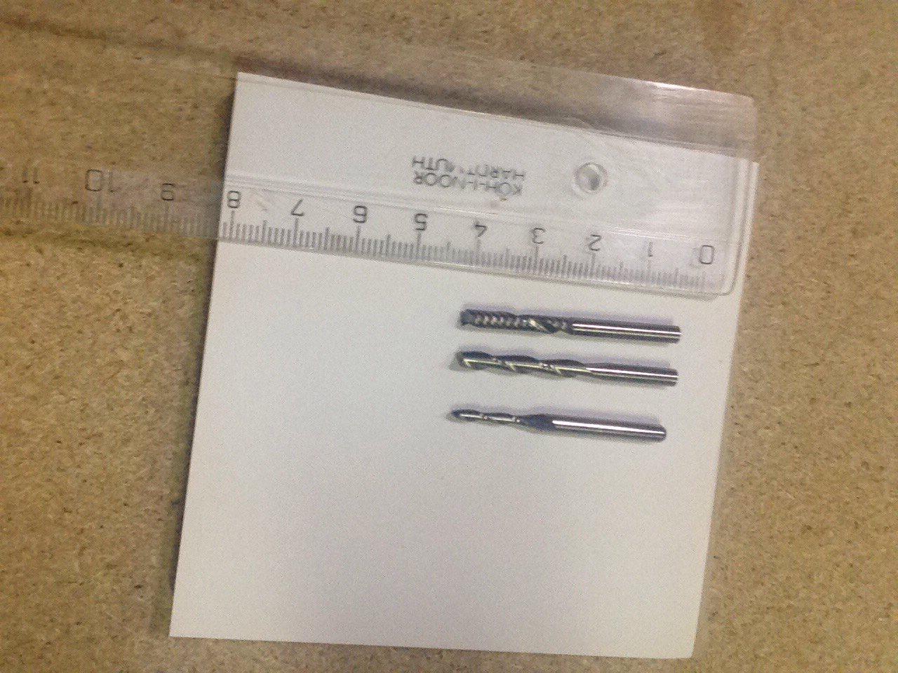

Привет всем! У меня есть станок и мы занимаемся вырезанием слов из дерева. Кое что получается, кое что нет, вот собственно назрел вопрос к умным и образованным :D .
Мы режем дерево 18 мм (бук в основном, т.е. он плотный и твердый), пробуем разные типы фрез, но никак не можем состыковать настройки оборотов и скорости с тем, что у нас есть, помогите, пожалуйста? :wtf: Подскажите секрет успеха и чтобы фреза не ломалась?
На фото 2 фрезы 3 мм, ими режем дерево, 2мм режем фанеру и с ней дела намного лучше обстоят :good:
Заранее благодарю, Юля.

Стандартная китайская кукуруза на 3.175 15000об\мин 1000мм\мин 5мм за проход.
Сообщения: 2097
Re: [CNC hf 1000 ] по [дереву] [600*800 мм] настройка оборот
А какой станок? Может фрезы ломает не из-за режимов, а из-за нехватки жесткости. И какие режимы пробовали уже.
А вообще правильно пишут - по фанере лучше кукуруза. По дереву думаю тоже не очень фрезами по металлу работать.

nevkon писал(а):А какой станок?
http://www.cnc1.eu/sk/Kompas_H_1000_HF01.htm
Станок вот такой! У нас с фанерой все ок, проблемы с буком, подскажите какие фрезы лучше взять и какие обороты к ней настроить? :)

По первой фрезе (однозаходной) - на мебельном щите 18мм сосновом, 9500-10500 оборотов, подача 900-1000 мм/мин, глубина 10мм и 8мм. Встречающиеся сучки режутся хорошо.
Пластину бука 6мм толщиной резал кукурузой 1,8мм, за два прохода, 12500 оборотов, подача 600-700 0мм/мин
