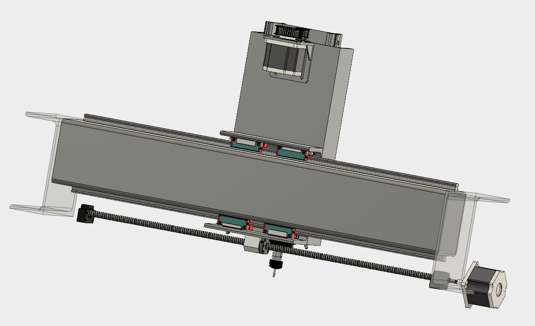

Re: Fusion 360 - совместный проект "cnc-club.ru"
По грамотной наводке Михаила (aegis) прилепил 16-й швеллер позади 16-го двутавра. И наконец-то получился требуемый эффект. Прочность на скручивание категорически близка к квадратной трубе. А также есть, где поставить ШВП для кареты портала.

MX_Master писал(а):позади 16-го двутавра.
А как в этой компоновке вы собираетесь выдерживать расстояние между верхними и нижними каретками?.. Оно ж у вас никак не регулируется...
