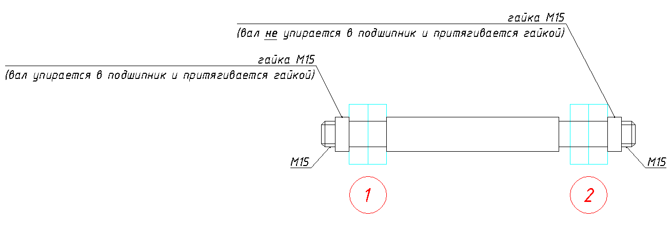

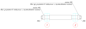

Всем привет!
Есть две опоры подшипников (по два в каждой) и вал.
Подшипники радиально-упорные.
Опоры зафиксированы.
С одной стороны вал вставляется в подшипники и затягивается гайкой, со второй стороны - вставляется, но не затягивается совсем, а подтягивается, натягивая сам вал.
Чертеж2-Модель2.png (3469 просмотров) <a class='original' href='./download/file.php?id=85901&mode=view' target=_blank>Загрузить оригинал (12.12 КБ)</a>

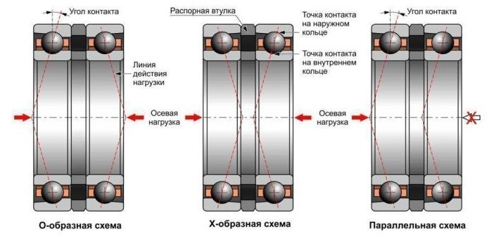

Подскажите, по какой схеме установить подшипники в первой и второй опорах?
Может вообще подшипники не те выбрал?
ffcdf79462f9c9a4748cbf248c2a80e8.jpg (3466 просмотров) <a class='original' href='./download/file.php?id=85902&mode=view' target=_blank>Загрузить оригинал (70.93 КБ)</a>

Посмотреть бы сами опоры. Обычно в опорах для ШВП с двумя подшипниками подшипники установлены по схеме "Х". Затяжка гайки не приводит к изменению натяга, т.к. между внутренними обоймами установлена шлифованная шайба, а преднатяг осуществлен сжатием внешних обойм. Для правой опоры скорее всего подойдет установка по параллельной схеме, только надо картинку зеркально развернуть, чтобы натягивающая гайка оказалась со стороны жирной красной стрелки.

Наверное логично еще описать какие нагрузки действуют на вал... Если вал тянется в струну, то логично собирать подшипники попарно в каждой опоре, а опоры уже встречно на вытяжку, но все же, что с нагрузками? Что с температурной деформацией?

Описана метода установки на два однорядных упорно-радиальных подшипника.
На картинках двухрядные подшипники, ну или спаренные. Схема будет другая. На конце сдвоенный упорно-радиальный, а со стороны двигателя - простой радиальный, для поддержки.

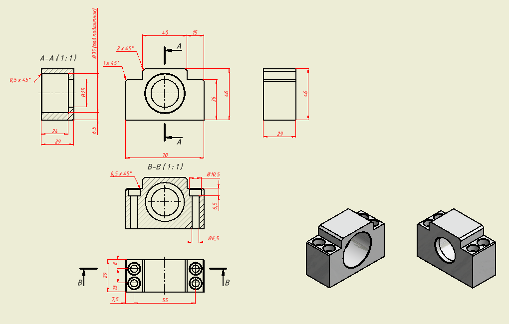

sas_75 писал(а):Посмотреть бы сами опоры. Обычно в опорах для ШВП с двумя подшипниками подшипники установлены по схеме "Х". Затяжка гайки не приводит к изменению натяга, т.к. между внутренними обоймами установлена шлифованная шайба, а преднатяг осуществлен сжатием внешних обойм. Для правой опоры скорее всего подойдет установка по параллельной схеме, только надо картинку зеркально развернуть, чтобы натягивающая гайка оказалась со стороны жирной красной стрелки.
Опора 1.png (3426 просмотров) <a class='original' href='./download/file.php?id=85911&mode=view' target=_blank>Загрузить оригинал (66.49 КБ)</a>
На этих опорах крышки нет, т.е. нет сжатия внешних обойм.
Предполагается что натяг будет за счет того, что в первой опоре внутренние обоймы сжаты гайкой, а во второй - гайка натягивает вал, сжимая внутренние обоймы и второй опоры.
N1X писал(а):Наверное логично еще описать какие нагрузки действуют на вал... Если вал тянется в струну, то логично собирать подшипники попарно в каждой опоре, а опоры уже встречно на вытяжку, но все же, что с нагрузками? Что с температурной деформацией?
Это винт ШВП подвижного стола.
Нагрузки, наверно, только осевые. Нагрева нет.

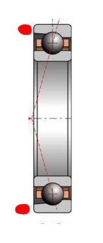

lkbyysq писал(а):По одному однорядному на каждый конец, широким кольцом обоймы к середине винта.
Широким - это каким?
Помеченная красным сторона к центру вала или к его краям?

trafbite писал(а):Широким - это каким?
К краям.
