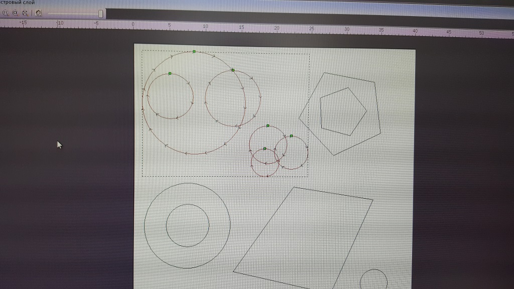

вот что в Арткаме 2011 нарисовано:
Арткам2011 траектории (9467 просмотров) <a class='original' href='./download/file.php?id=85882&sid=e614756d717a4a29fc591c9978261bb1&mode=view' target=_blank>Загрузить оригинал (160.58 КБ)</a>

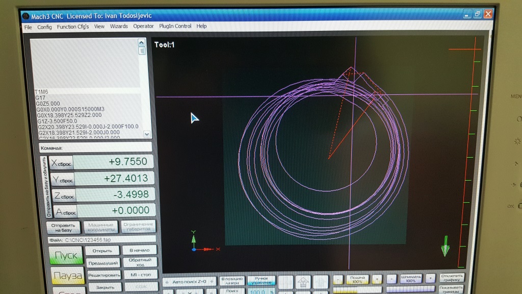

а вот что в Мач3 на экране рисует:
Мач3 экран........... (9467 просмотров) <a class='original' href='./download/file.php?id=85883&sid=e614756d717a4a29fc591c9978261bb1&mode=view' target=_blank>Загрузить оригинал (207.32 КБ)</a>
где чего прописать-поправить ? :)
зато теперь точная окружность в G-кодах, не подкопаешься :)

Расшифровать надо все G-коды, что в мач засовываете, а не только окружности и линии.
G90, G91 где?

вот что выдал Арткам.
123456.zip
файл который выдал Арткам.
(729 байт) 410 скачиваний
это тот файл который Мач3 вот так вот показал...

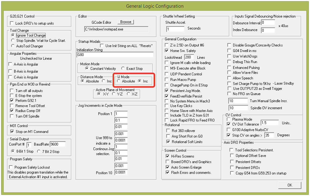

Re: ArtCAM 2011 почему круги становятся многоугольниками ?
alex1234 писал(а):где чего прописать-поправить ?
Вот здесь поменять:
2016-07-29_14-01-01.png (9462 просмотра) <a class='original' href='./download/file.php?id=85885&sid=e614756d717a4a29fc591c9978261bb1&mode=view' target=_blank>Загрузить оригинал (33.03 КБ)</a>
