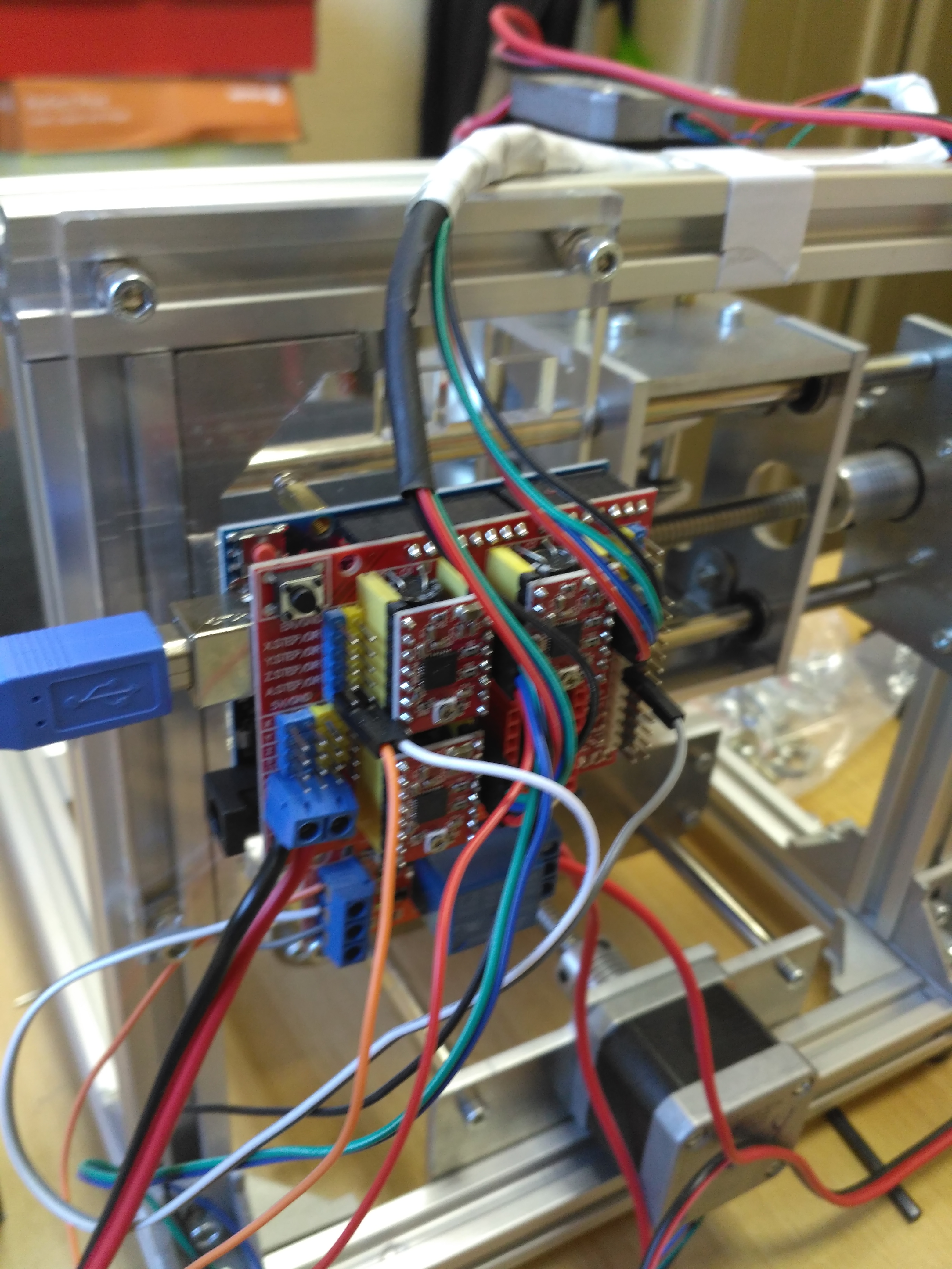

Доброго дня уважаемы профи.
Подскажите, можно ли , на таком чудо техники гравировать п.платы?
IMG_20160810_193700 1.jpg (3788 просмотров) <a class='original' href='./download/file.php?id=86664&mode=view' target=_blank>Загрузить оригинал (3.14 МБ)</a>
IMG_20160810_193721 1.jpg (3788 просмотров) <a class='original' href='./download/file.php?id=86665&mode=view' target=_blank>Загрузить оригинал (3.27 МБ)</a>
Можно, но без предварительного сканирования кривизны поверхности печатной платы, получится не очень хорошо, а с применением ардуины и GRBL прошивки, вроде не встречались решения для сканирования.
