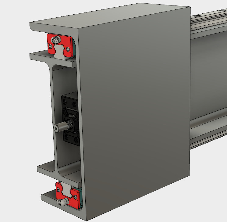

Пока есть время, начал простенький стальной вариант. Покрутить повертеть можно по ссылке http://a360.co/2ajpdzn . Плюс пара начальных фоток. Если кто сразу видит косяки - сообщите, буду признателен и исправлю. До стресс тестов еще далеко, так что пока инженерим на глазок (:

MX_Master писал(а):Если кто сразу видит косяки - сообщите, буду признателен и исправлю.
не встанут каретки на внутреннюю сторону швеллера. И обработать её под них затруднительно.
Швеллера разные, на рисунке - с прямыми полками. Их можно доработать. Что касается обработки - планирую шлифовку всех подкаретно-рельсовых мест полуавтоматическим способом.

А прокат берется какой-то стандартный или литье планируется ? Интересно сошлись размеры,что позволили так поставить каретки.

Taganrog писал(а):А прокат берется какой-то стандартный или литье планируется ? Интересно сошлись размеры,что позволили так поставить каретки.
Стандартный прокат, всё по ГОСТу. Швеллер 24П, балка 16Б2. Но мы-то знаем, что в жизни эти размеры весьма плавающие, так что как минимум кувалда и шлифовка.
Можно профиль подальше отодвинуть и проставку сделать для держателя гайки ШВП. Самое сложное тут найти/сделать двутавр и профиль которые так чётко подойдут по размерам.

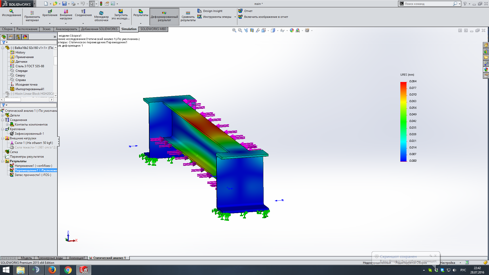

Ну тогда вопрос.. включаю в стресс тесте на прогиб гравитацию и прогиб уменьшается в сто раз, чой-то? На картинке ниже каждая синяя стрела - это сила в ~50 кгс (500 N). Желтая стрела - гравитация.

Taganrog
Сообщения: 1238
Репутация: 284
Откуда: Брянск
Re: Fusion 360 - совместный проект "cnc-club.ru"
Сообщение Taganrog »
А во втором тесте точно нагрузка такая же ? И если с моделировать это же в солиде - результаты сойдуться? Выложишь файлик попробовать?
Taganrog писал(а):А во втором тесте точно нагрузка такая же ? И если с моделировать это же в солиде - результаты сойдуться? Выложишь файлик попробовать?
По ссылке выше - http://a360.co/2ajpdzn - можно посмотреть и скачать в любом формате. Солид открывал только один раз, так что в нем ничего не могу проверить
Скачал в iges формате,вроде открылось. Только результаты другие. Материал принял Сталь3 по госту. Но с гравитацией и без разница нет.
Скриншот 2016-07-28 22.42.48.png (5000 просмотров) <a class='original' href='./download/file.php?id=85865&mode=view' target=_blank>Загрузить оригинал (304.03 КБ)</a>
Хотя ставить зафиксированную геомертию по бокам не совсем корретно.
На деле портал выгибать будет. а программа считает лишь искривление с учетом АБСОЛЮТНОЙ фиксации поверхности.
