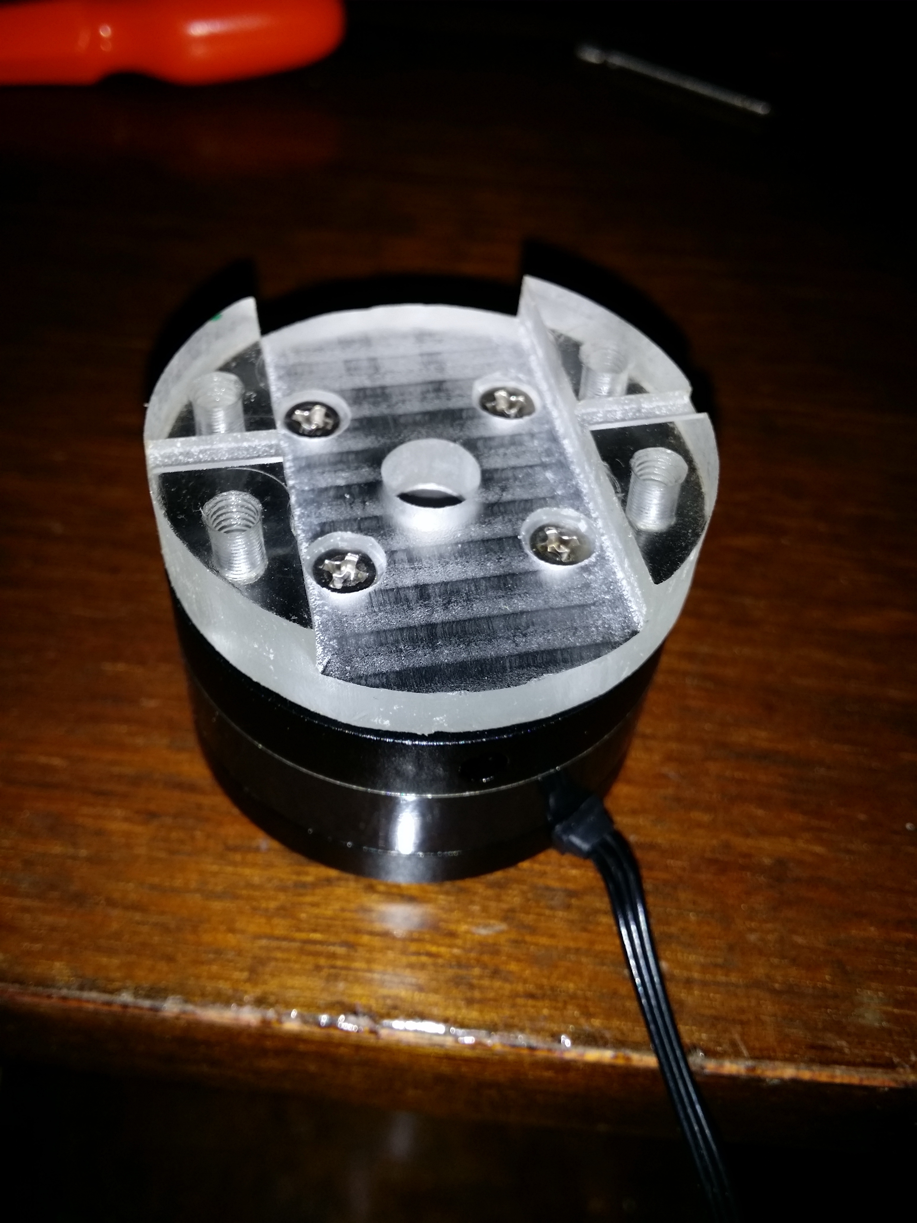

Сообщение Lunatic »
Ступица.jpg (5502 просмотра) <a class='original' href='./download/file.php?id=81023&sid=29a190f7a4b15db9af4534e701eae839&mode=view' target=_blank>Загрузить оригинал (19.97 КБ)</a>
Я собрал 4-ю ось используя ступицу в сборе задней оси от ваз2108. Как доберусь до нее сделаю фото. Цена вопроса 1400р. Большой шкив на ступицу из фанеры вырезал, маленький на мотор с ремнем достался. На ней уже можно не только учиться а и дерево обрабатывать, правда до испытаний в работе у меня пока не дошло ;)

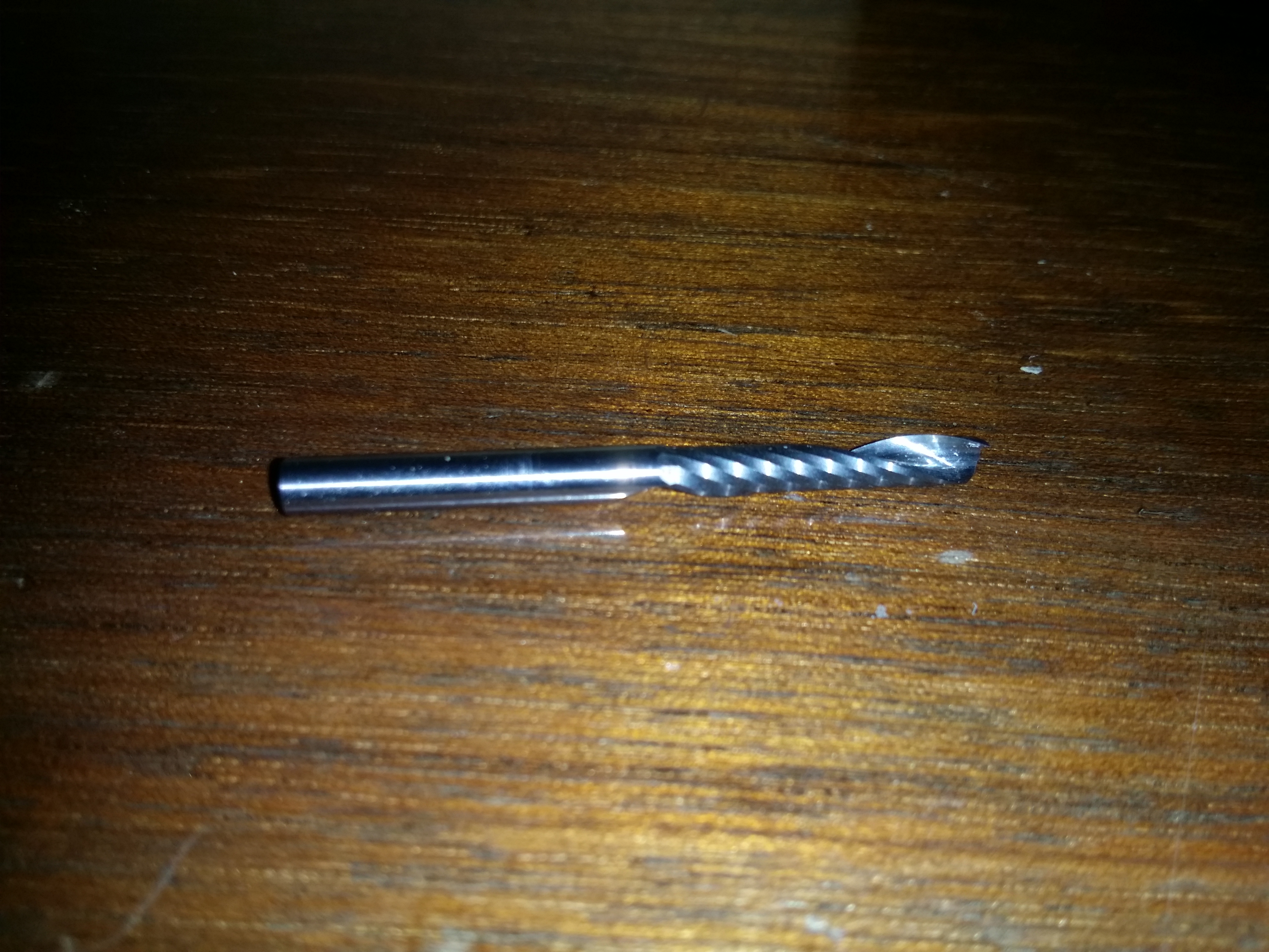

Немного станок, а именно ременная передача подводит мои ожидания. (если я на то грешу, а может фреза, а может пропуск шага, или жесткость станка...)
При зафиксированных шаговиках фреза всё-таки "болтается-отклоняется", не смотря, что ремень натянут "нормально".
Так что повторяемость получается не ахти 0,4-0,5 мм. (если я правильно выразился)
Хотя сами детальки нормальные, но если их сложить, то не совсем совпадают.
Так что немного расстроен. В чем может быть дело?
Если я заменю ремень на шпильку строительную (или трапецию, или ШВП) то будет ли какой-то толк?
Или может линейные подшипники пошире разнести по оси Х?
Или попробовать фрезеровать с меньшей скоростью и заглублением?
А то обрабатывалось со скорость 500 мм/мин шаг 2 мм, скорость врезания 250 мм/мин за проход 1,5 мм обороты не знаю, фреза 2-х заходная 3 мм.

А пока попробую со скоростями поиграться и однозаходной фрезой.

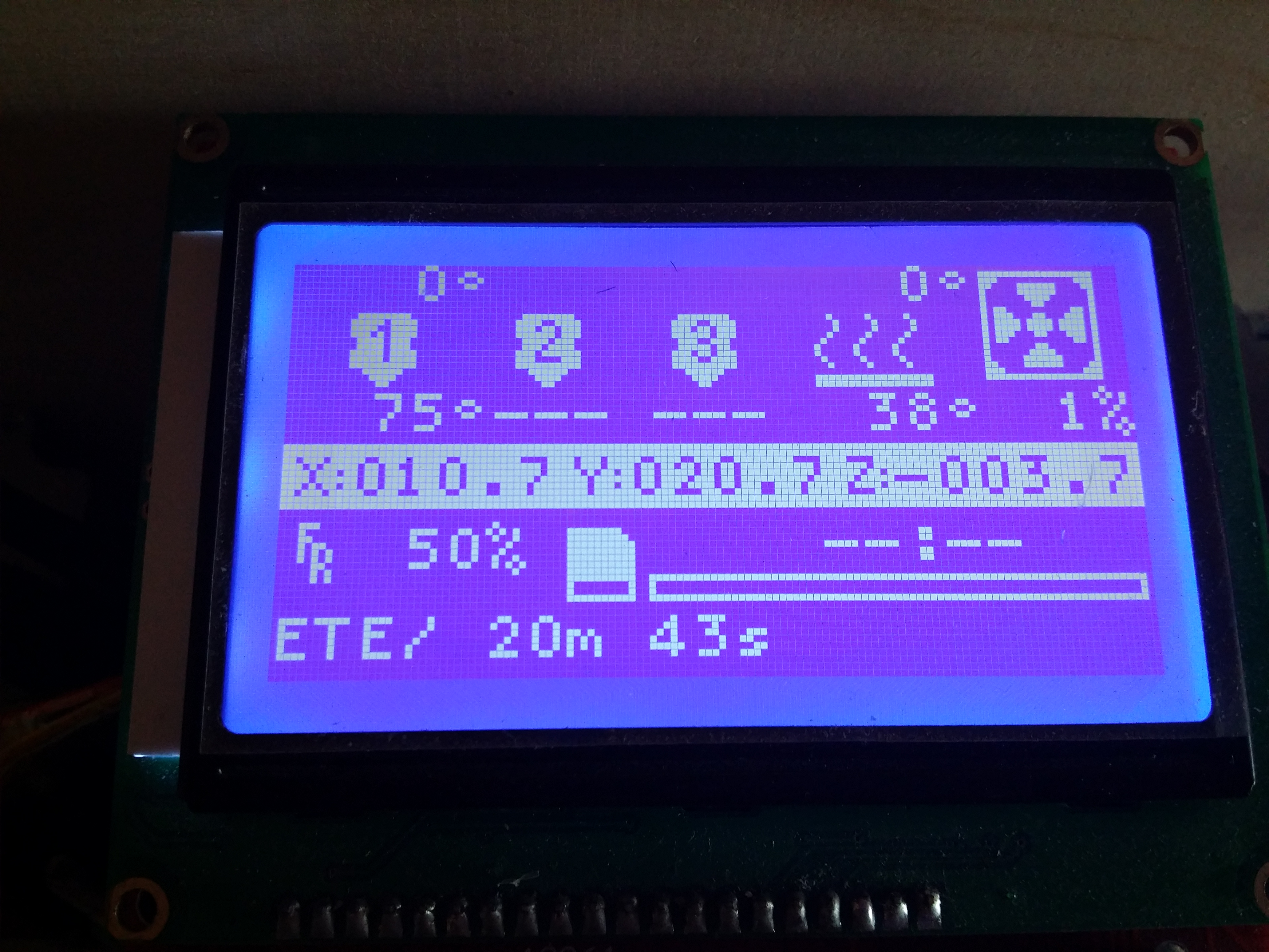

Re: Box-1 самодельный ЧПУ станок v2.0 по дереву380х480х180 R
Блин...
Вчера же ещё работало.
А теперь ещё и пропуски шагов появились...
Или это не пропуски?
https://www.youtube.com/watch?v=e9WGdacYF5o
Это наверное драйвер накрывается, раз такие дела, или просто в жаре перегревается?
Было ли у кого подобное?
Попробую для начала снизить ток. Скорей всего перегрев.
Сообщения: 2096
Проверить провода к ШД и к драйверу (у меня недавно отвалился провод паяный с управления шпинделем, я уж думал что реле полетела, начал копать, оказалось дело в разъеме - отвалилась пайка).
Проверить ход привода руками предварительно отключив ШД от драйвера. У меня тоже жара сыграла злую шутку. Резал пеноплекс, на холостых по оси Y пошли жуткие пропуски. Сначала думал стружка, снизил скорость холостых и доделал. Недавно решил шпильку прочистить и смазать по новой, отключил ШД, хотел руками переместить... Двумя руками мне это сделать удалось :) в выходные думаю сниму стол и разберусь.
Так что проверяйте электрику/электронику и механику, где-то точно что-то не так. Судя по отсутствию звука попыток сдвинуть больше похоже на электрику/электронику.
nevkon писал(а):Судя по отсутствию звука попыток сдвинуть больше похоже на электрику/электронику.
Так оно и было. (75 - это под драйвером датчик, 38 шаговик, но подимается выше)
20160728_161226.jpg (4824 просмотра) <a class='original' href='./download/file.php?id=85846&sid=29a190f7a4b15db9af4534e701eae839&mode=view' target=_blank>Загрузить оригинал (3.47 МБ)</a>
Драйвер поменял. (тот что стоял на ось "Е" поставил на "Х")
И вот результат.
