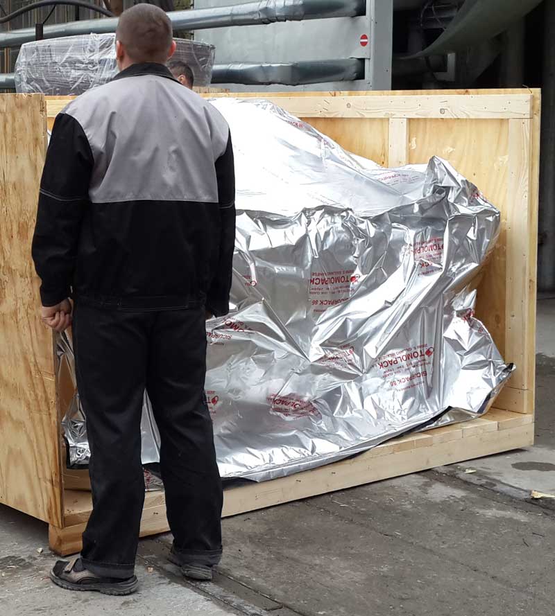

У разных продавцов - разные "приколы".
Брали станки, дык они часто ЗАПАЯНЫ в пленку.
То есть основание ящика, на нем пленка, на пленке станок. Станок укреплен.
Сверху все накрыто такой же пленкой и по периметру края сварены. Все в коробе.
Все абсолютно герметично.
Ну может только за исключением мест, где шурупы крепят удерживающие станок брусы к основанию.
Как говорится от великого до смешного - один шаг.
пайка.jpg (3169 просмотров) <a class='original' href='./download/file.php?id=85654&mode=view' target=_blank>Загрузить оригинал (81.57 КБ)</a>
Внизу видна черная полоса - это спаянная пленка.

Там по идее, должен еще мешок силикагеля быть.

Сергей Саныч писал(а):Там по идее, должен еще мешок силикагеля быть.
Было много.

kalinvick писал(а):Брали станки, дык они часто ЗАПАЯНЫ в пленку.
это на случай если корабль утонет :) ну вообще логично - контейнеры протекают, а дождик может и делов наделать с электроникой, да и с механикой.
