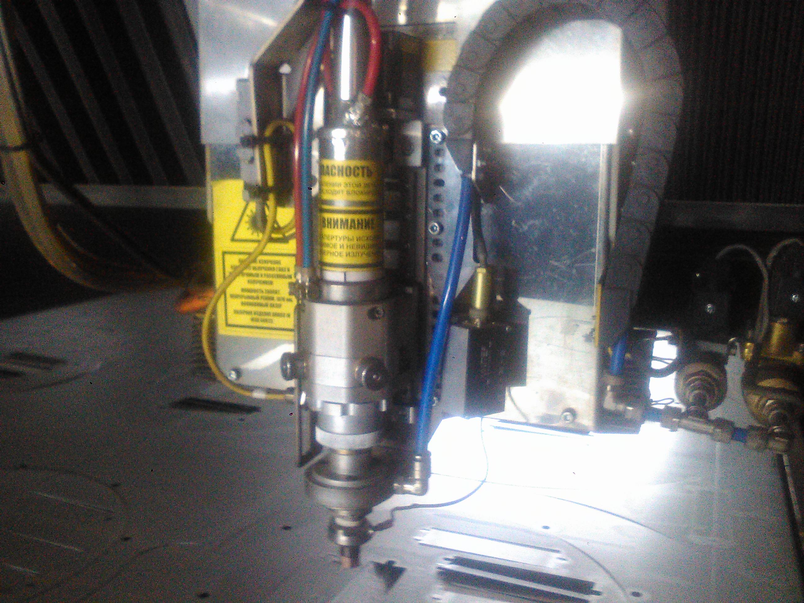

Производитель не может поделится нормальными настройками режимов реза, скинул при настройке станка такие настройки что их еще можно корректировать и корректировать, и по расходникам ничего не понятно, защитные стекла какой ресурс имеют. Вот и интересно пообщятся с людьми кто на таких станках работает или работал. Как и что у них было

У вас пусконаладка была? Резали? Можно было поспрашивать как настраивать рез. Что бы сказать по расходникам, нужно знать что за оборудование стоит. Голова с линзами внитеповская или IPG? Мощьность источника. Пару фоток станка. Что конкретно не получается резать.

Голова вот такая, источник 2кВт, проблемы в быстром израсходовании защитных стекол, может 30-40 часов (излучения) отработать, а может и 4-5.линзы при этом нормальная
WP_20160725_001.jpg (3180 просмотров) <a class='original' href='./download/file.php?id=85547&mode=view' target=_blank>Загрузить оригинал (752.84 КБ)</a>
Re: внитеп
mapbu писал(а):проблемы в быстром израсходовании защитных стекол,
как обстоят дела с воздухоподготовкой?

Компресор atlas copco GA15, давит 12-12,5 бар, в газораспределительном шкафу подача воздуха на резку 9,5 бар, фильтры стандартные что были со станком

Если вы правильно называете защитное стекло, защитным стеклом (оно самое нижнее и не является линзой), то тут два варианта: линза горит сверху и линза горит снизу. Сверху может гореть только из-за плохой промывки, снизу промывка и не качественный воздух. На 2х киловатах требования к чистоте довольно высоки. Если горит снизу, я бы включил продувку системы часа на два. Если станок совсем новый, возможно в пневмоклапанах осталось масло.
