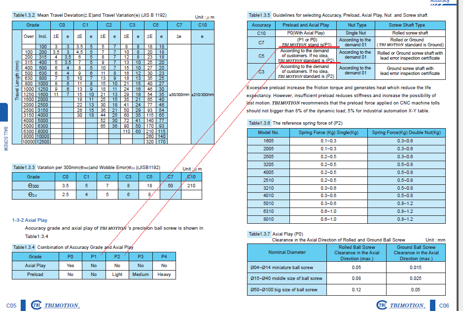

Вот этот продавец возит оригинальные TBI - http://ru.aliexpress.com/store/437307 + он есть на ebay
Конкретно ШВП там не покупал, но продавец понравился (брал рельсы, каретки)
У TBI есть такая табличка насчет люфтов -
axial play.png (3875 просмотров) <a class='original' href='./download/file.php?id=56845&mode=view' target=_blank>Загрузить оригинал (106.52 КБ)</a>

а чем плохи оригинальные хивин у зетека? цеы у них не особо больше,чем из китая хз чо покупать

donvictorio писал(а):а чем плохи оригинальные хивин у зетека?
Так они тоже с люфтом. Ничем особым ШВП у хивина не выделяется на общем фоне.

Darxton писал(а):Так они тоже с люфтом. Ничем особым ШВП у хивина не выделяется на общем фоне.
так а люфт разве не зависит от преднатяга? заказать с высоким преднатягом - и не будет люфта. для координатных столов любителей, типа нас, ресурса таких швп хватит на годы, всё же не 24-7-365 график работы.
Почти не зависит. У обычных азиатских С7 он зависит от того, как звезды сойдутся. В т.ч. у hiwin. Такой профиль дорожек. Бывает так, что радиальный люфт в десятку-две, а осевой еле индикатором ловится.
Двойная гайка нужна. Даже на шлифованых С5 так. Сейчас ковыряемся со станком. Винты С5 стоят. Изготовлены якобы без люфта. На практике - 20 микрон. Радиального зазора нет. Ставится двойная гайка - и люфта больше нет.
Кстати, TBI начал наконец-то нормальные двойные гайки делать, цельные, а не такие, как сейчас у нас на сайте висят.

А есть какая-нибудь ссылка на название-чертеж ? Интересуют размеры итп.
Размеры у всех стандартные
http://www.tbimotion.com.tw/product/detail/169/1/en
http://www.tbimotion.com.tw/uploads/TBI ... EN0703.pdf
Стр. C52
Кстати, пересмотрел фото. Выглядят они сейчас также. Но теперь проставка неразборная. А была из 2 половинок.

у нас есть и те и другие.
Те - китайские, селективной сборки под тби-шные винт
другие - родные.
Таких особо не держим, т.к. не берут. Обычно только с винтами С5, а те всегда только под заказ.
Так же интересует как именно выбирается люфт в сдвоенной гайке. Нужен ли для этого какой-то доп. инструмент? Если да, то какой?
В первой проставками. Есть родная, если натяг не устраивает, то её надо либо подшлифовать, либо еще что-то проложить.
Во второй - шестигранником установочные винты подкручиваются, что намного удобней. Винты упираются в проставку, за счет чего поворот.
