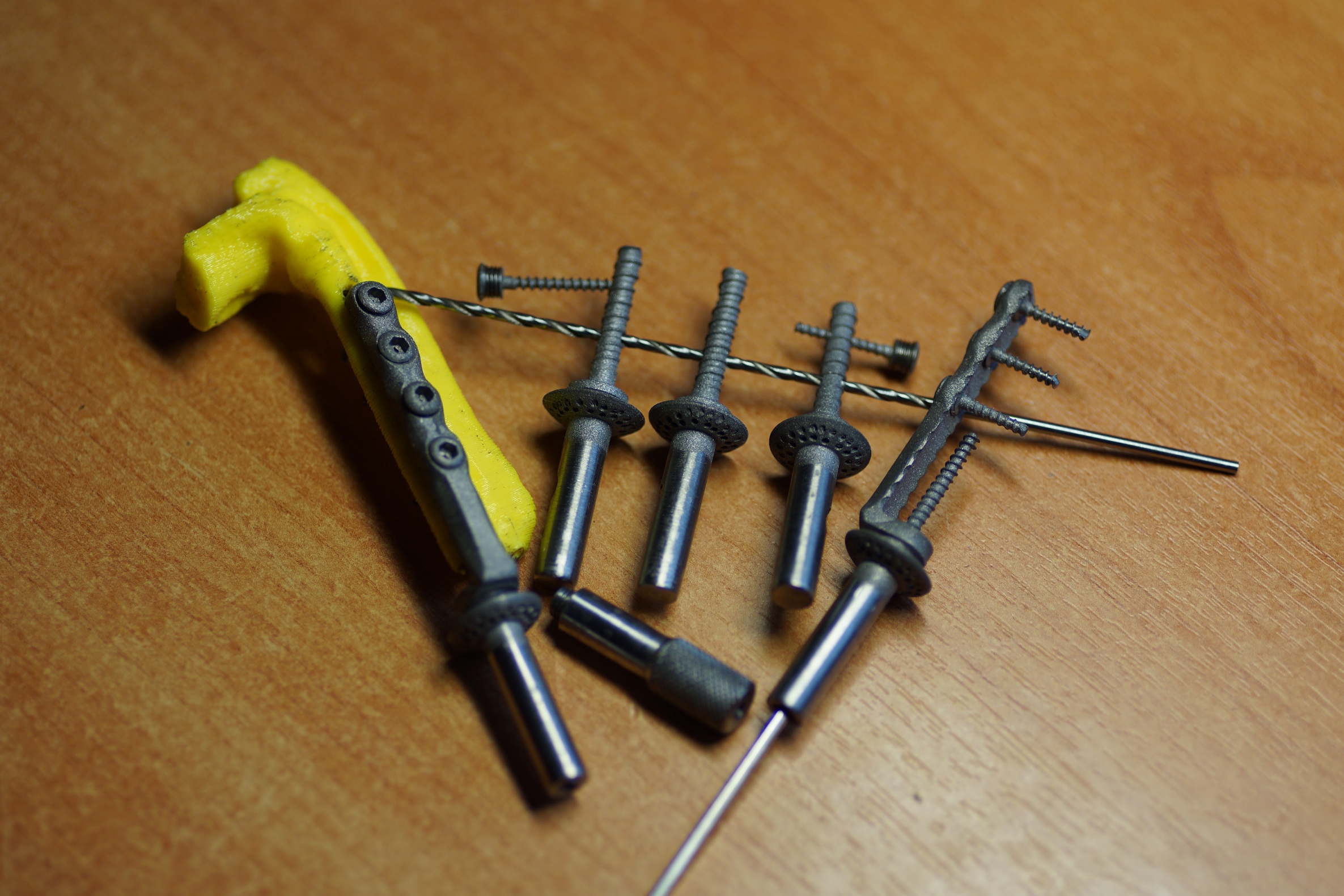

Есть опыт работы по титану - имплантанты по медицине -- только медленные обороты и с анелиночкой .
Согласен со сколом инструмента -- только бритвенный инструмент .
Титан серьёзный метал -- КАК и всё остальное ..
DSC01117.JPG (2212 просмотров) <a class='original' href='./download/file.php?id=85540&mode=view' target=_blank>Загрузить оригинал (1.07 МБ)</a>

flor писал(а):только медленные обороты и с анелиночкой
с "олеинкой" наверно :thinking:
нікому нічого не нав'язую.

flor, кстати а что за черненькое покрытие на детальках?
flor
Сообщения: 23
Зарегистрирован: 28 сен 2014, 19:40
Репутация: 18
Настоящее имя: Фролов Олег Борисович
Re: ЧПУ фрезер по титану (мой первый опыт)
Сообщение flor »
Пескоструй -- типа дипмет
потом покрываю чистым кальцием ..

flor писал(а):потом покрываю чистым кальцием
кальций по памяти с водой реагировать будет в комнатных условиях... думаю там что-то более хитрое получается. сам когда-то что-то подобное делал на старой работе. но там мы только крацевали и травили в кислоте чтобы убрать возможные остатки материала режущего
flor
Сообщения: 23
Репутация: 18
Сообщение flor »
Тут задача покрыть для вживания в ткань ..

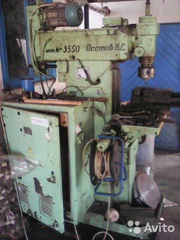

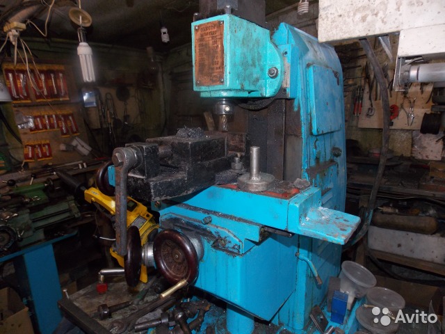

Oleinikov
Сообщения: 126
Зарегистрирован: 20 июл 2016, 00:54
Настоящее имя: Игорь
Сообщение Oleinikov »
такие варианты есть в продаже, модель не знаю.
"Продам станок в отличном состоянии ,мало эксплуатировался"
Норм? большой не так далеко,поехать посмотреть?
2830562549.jpg (2139 просмотров) <a class='original' href='./download/file.php?id=85542&mode=view' target=_blank>Загрузить оригинал (55.19 КБ)</a>
2748509019.jpg (2135 просмотров) <a class='original' href='./download/file.php?id=85543&mode=view' target=_blank>Загрузить оригинал (97.26 КБ)</a>
aegis
Сообщения: 3171
Репутация: 1810
Настоящее имя: Михайло
Сообщение aegis »
Oleinikov, второй станок нгф110. он слабенький будет, нет автоподач... сомневаюсь короче что он пойдет. а верхний ничего так универсал. по ходам должен быть чтото из ряда 675-676го фрезера
