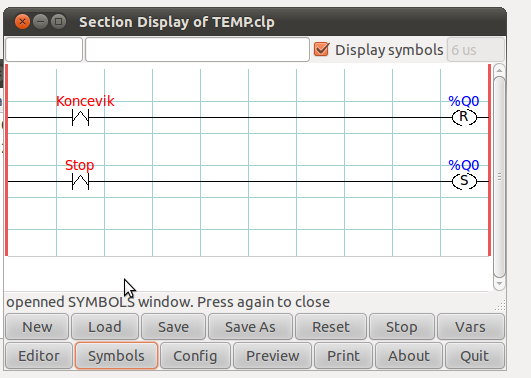

T00T писал(а):2. Как в laddr'e сделать D-триггер, короче нужно, что бы сигнал защёлкивался при кратковременном подаче сигнала на вход, и чтоб другим сигналом его можно было бы сбросить.
там есть такие штуки ---(S)- set и ---(R)- reset.

просто вывод ставишь не обычный ----( )--
А -----(S)---
S - устанавливает пин в 1
R - в 0 и все.

Короче станок,16А20 на форуме уже была смена инструмента, но чёт не правильно она работает http://cnc-club.ru/forum/viewtopic.php?f=15&t=1014. Правильнее будет с триггером.
Триггер должен работать так: при приходе с концевика сигнал на выходе должен защёлкнуться в 0, а при приходе сигнала stop в единичку. И от этого сигнала запитать обратное вращение двигателя - зажим!

Как это сделать при помощи (S)(R)?

T00T писал(а): а при приходе сигнала stop в единичку
. Причём по приходу- имеется ввиду по переднему фронту RISE.

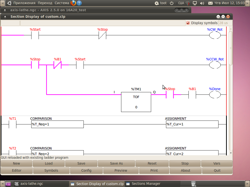

Re: Модернизация токарного станка
По идее вот так должно работать:
На фронте сигнала концевика сбрасываем выход в 0.
А на форнте стоп - ставим в 1.
Все.

Иногда это делают с организацией "цикла" на паре разомкнутых контактов... но не понимаю зачем...

Круто, а я думал так нельзя - один выход два раза использовать. С инструментом разобрался - сделал. Вечером приду выложу схему, а то тут ну совсем интернет ужасный. Осталось со шпинделем разобраться - ща сигналы все посмотрю и отпишусь

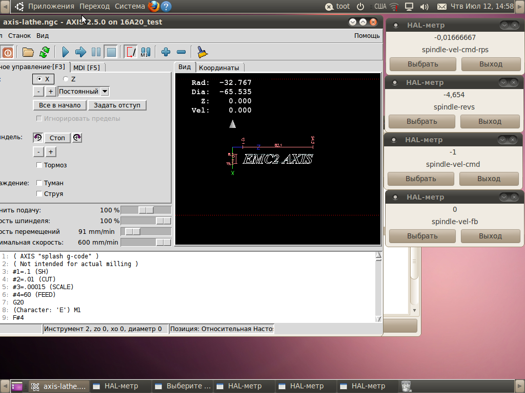

Сделал шкалу как в integr.. manual, на 54 странице. Шкала есть но ничего не показывает.
T00T писал(а): Шкала есть но ничего не показывает.
А пин ее подключил?

Вот первый
Это после включения шпинделя (2980 просмотров) <a class='original' href='./download/file.php?id=6472&mode=view' target=_blank>Загрузить оригинал (200.11 КБ)</a>

Выполнил команду S8. Значение vel-fb скачит от 0 и до
Снимок2.png (2979 просмотров) <a class='original' href='./download/file.php?id=6473&mode=view' target=_blank>Загрузить оригинал (202.29 КБ)</a>
Снимок3.png (2979 просмотров) <a class='original' href='./download/file.php?id=6474&mode=view' target=_blank>Загрузить оригинал (201.47 КБ)</a>

Вот так сделана схема в ладдере
Снимок5.png (2977 просмотров) <a class='original' href='./download/file.php?id=6476&mode=view' target=_blank>Загрузить оригинал (137.19 КБ)</a>
Снимок7.png (2977 просмотров) <a class='original' href='./download/file.php?id=6477&mode=view' target=_blank>Загрузить оригинал (139.99 КБ)</a>

пин подключил в постгуи.хал . Ну как в мануале написано

когда пишешь команду S1или S2 то spindel - vel - cmd принимает это значение, ну и на выходе напряжение такое!
Вот вопрос S1 - это команда кол. оборотов шпинделя, тогда в чём она(измерения какие об\сек или м\мин). и почему S1 - 1 вольт на выходе,S2- 2 вольта итд до 10?
