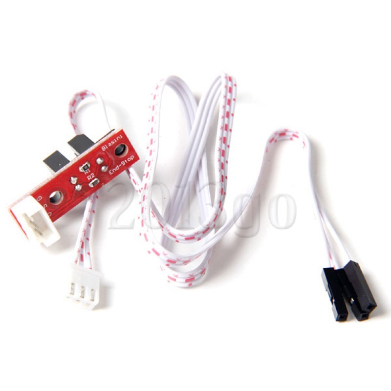

def писал(а):Всё равно всегда на выходах EL +24В
Это входы. Ну, или, "выводы", на крайний случай. Такие концевики встречал на режущих плоттерах; насколько понял - они оптические (оказалось, гугла то же это знает), на чем реализованы - не знамо, может удастся заменой / добавлением резисторов переделать привязку на "к +24".
По плате вроде бы видно, что источник "света" питается напрямую, от +5. а приемный элемент (фоторезистор, что ли?) подвешен где-то МЕЖДУ gnd и +5. Может попробовать увеличить номиналы этих резисторов раз эдак в 5 (на картинке не могу номиналы разобрать) и отвязать и от источника +5, и от земли, пусть фонарик остается на +5, а приемный запитать от +24?
и т.д. и т.п.
НО СМЫСЛ? :wik:
P.S. Звиняюсь, вчера ошибся: на 608-м - то же подтяжка к +24В.
0.jpg (2189 просмотров) <a class='original' href='./download/file.php?id=85437&sid=fc6f0c651c7c7df4d2a8c85836c24100&mode=view' target=_blank>Загрузить оригинал (50.39 КБ)</a>

Всем спасибо!
Да, вы все правы.
Просто плюнул и поменял на механические :)
Сейчас занимаюсь размещением электроники и попыткой впихнуть невпихуемое :)
Дело в том, что тот корпус, который я сделал, был явно не рассчитан на установку этого контроллера :)

dima7411 писал(а):фоторезистор, что ли?
там фототранзистор, только без вывода базы.

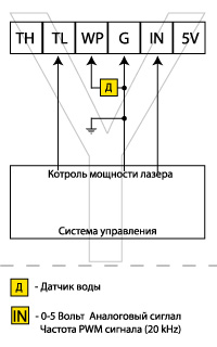

Продолжаем разбираться с подключением БП лазера к контроллеру.
Оставляем подключение сигнала управления (PWM), отключаем TTL и на прямую замыкаем контакты К+ и К-. Лазер не стреляет.
Отключаем полностью разъём управления (G, In, 5V), замыкаем руками K+ и К-. Лазер стреляет.
Подключаем K+ и K- на контроллер, лазер не стреляет.
Вопрос. При нажатии на кнопку на пульте "Laser" сигнал должен подаваться на разъём К+ и К-?
Вообще, как происходит функционирование?
То есть контроллер управляет по сигналам K+ и K- зажиганием, а мощность зажигания регулирует по каналу PWM?
Или K+ и K- это только для теста, а в работе по PWM управляется и поджигом и мощностью?

Это для Resi, по аналогии и для твоего блока питания.
3. Инструкции по подключению
Клемма 2EDG-5.08-06
Клемма 5 В питания. (Не используется при подключении блока высокого напряжения через ЧПУ. Используется при подключении и регулировании мощностью, передаваемого блоком высокого напряжения на лазерную трубку, через потенциометр. Напряжение 5В ток менее 20 мА)
Клеммы TH и TL (Высокий или низкий уровень мощности. Выбор клеммы зависит от схемы подключения основной управляющей платы)
Клемма WP используется для подключение датчика вода системы охлаждения
Клемма G заземление
Клемма IN для подключения управления от основной управляющей платы оборудования (ЧПУ).
Способы подключения
При подключении блока высокого напряжения через основную управляющую плату оборудования (ЧПУ), необходимо использовать клемму TH (или TL) в зависимости от используемой схемы подключения на основной управляющей плате (ЧПУ), клемму G, клемму IN для управления мощностью через основную управляющую плату (ЧПУ), и сделать перемычку (замкнуть) клеммы WP и G либо установить датчик воды.
Для тестирования блока высокого напряжения: необходимо замкнуть клеммы TL, WP и G (или замкнуть клеммы WP и G, а клеммы TL и G соединить через переключатель (выключатель)), при этом средняя нога потенциометра соединяется с клеммой IN, а две другие ноги соединены с клеммами 5V и G соответственно.
ШИМ также может быть подключён через клемму IN, но при этом максимальный импульс сигнала должен быть не более 5В, а частота должна быть не выше 20K. Если импульс сигнала менее 5В, поверните по часовой стрелке регулятор (переменное сопротивление) для настройки.
Предупреждения
Не предполагается управление мощностью лазерной трубки через высоко - частотную модуляцию, так как это сильно влияет на срок службы лазерной трубки.
Эта модель блока высокого напряжения совместима с лазерными трубками RECI S1 и S2. Блок высокого напряжения RECI P12 необходимо отрегулировать и использовать в соответствии с инструкциями к блокам высокого напряжения и лазерным трубкам.

ultrus писал(а):Это для Resi, по аналогии и для твоего блока питания.
Клемма 2EDG-5.08-06
Клемма G заземление
Способы подключения
Предупреждения
Амперметр подключается к катоду (-).
Огромное спасибо, все так и подключенно. Думаю чуть позже попробовать вторую описанную вами схему, с одновременным подключением регулятора и pwm

На всякий случай нарисовал схему текущего подключения, так как воспринимается легче, чем текст :)
Может кто найдёт ошибку?
Схема соединения.jpg (2111 просмотров) <a class='original' href='./download/file.php?id=85532&sid=fc6f0c651c7c7df4d2a8c85836c24100&mode=view' target=_blank>Загрузить оригинал (303.41 КБ)</a>
Мы строим лазеры!
drago-laser.com
ultrus
Сообщения: 1978
Репутация: 1329
Откуда: Воронеж
Re: Лазерный резак на 40Вт по тонкой фанере 1000х800мм за 70
Сообщение ultrus »
def писал(а):Может кто найдёт ошибку?
Не будет работать!
ultrus писал(а):сделать перемычку (замкнуть) клеммы WP и G либо установить датчик воды.
hi-voltage-conect.jpg (2109 просмотров) <a class='original' href='./download/file.php?id=85533&sid=fc6f0c651c7c7df4d2a8c85836c24100&mode=view' target=_blank>Загрузить оригинал (16.67 КБ)</a>
Про датчик воды: http://www.cnc-club.ru/forum/viewtopic. ... 40#p288148

Спасибо! Я знаю что такое датчик воды.
У меня вместо него обычная кнопка, которая замыкает и размыкает.
Пробовал и так и так. Нет эффекта.
Если отключить полностью всё от разъёма управления на блоке питания и в ручную замкнуть контакты К+ и К-, выстрел есть.
