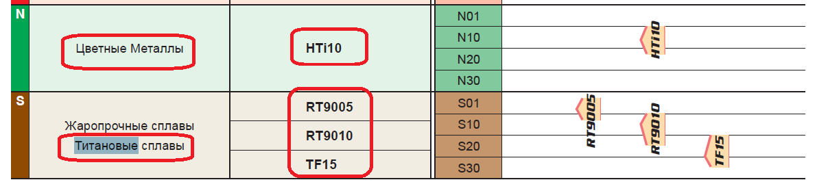

Птица-феникс =) писал(а):aegis , ты уверен что HTi10 пойдет по титану?
я точил пластинками по люминию. передний угол для титана нужен. корку правда ими сбивать не получится нормально - там тупо черновой нужен
01.png (3810 просмотров) <a class='original' href='./download/file.php?id=85430&mode=view' target=_blank>Загрузить оригинал (449.5 КБ)</a>
02.png (3810 просмотров) <a class='original' href='./download/file.php?id=85431&mode=view' target=_blank>Загрузить оригинал (28.57 КБ)</a>
