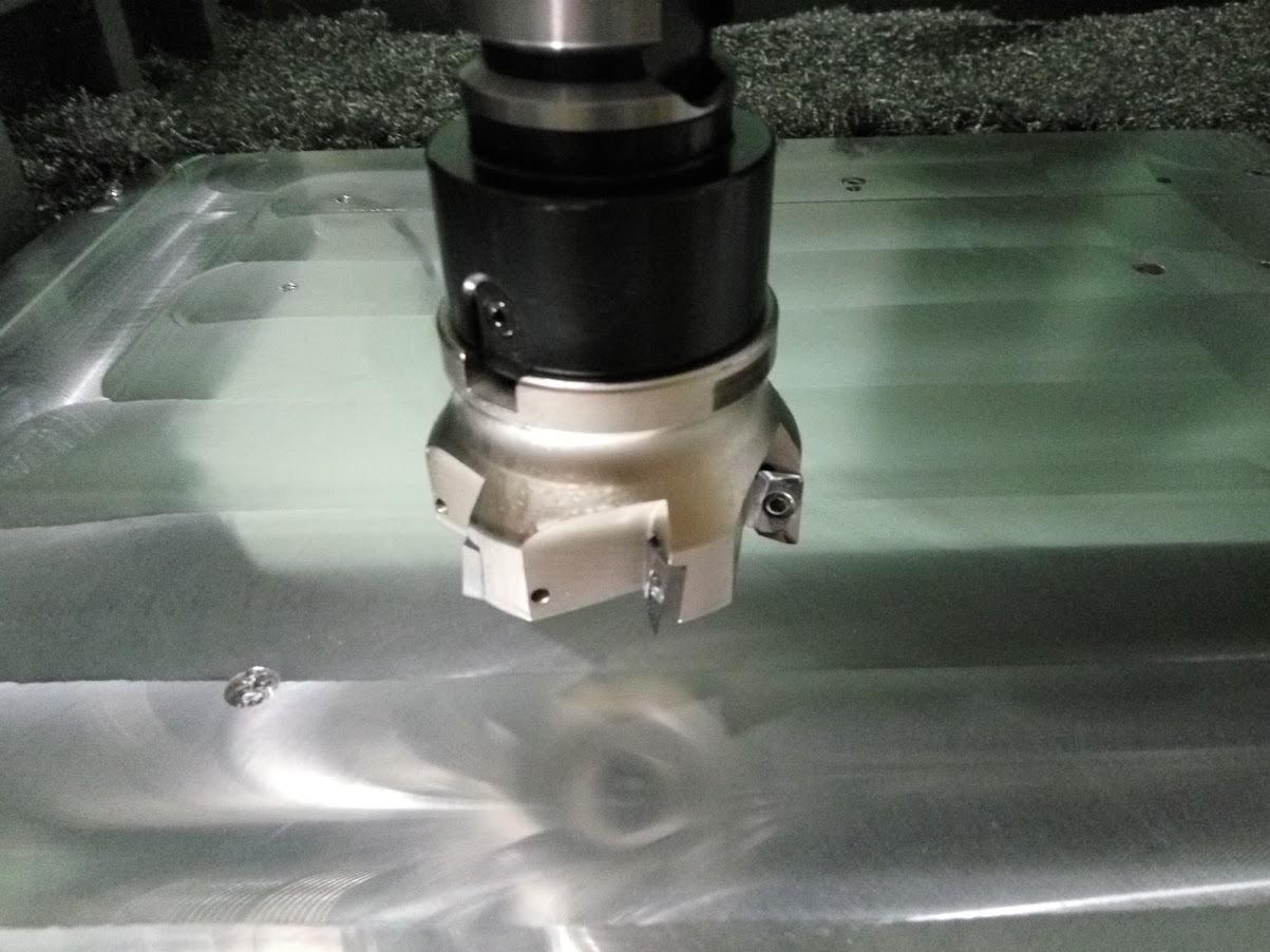

Сниму на днях. Только мой станок и станок который нужен топикстартеру совершенно разные вещи, я себе строил под скоростной перевод 80кг люминиевых заготовок в стружку за раз, и поле несколько больше что не в лучшую сторону сказывается на жесткости. По стали/титану ременной шпиндель кажется безальтернативным в данных размерах.
Бармалей писал(а):а что за фреза/пластинки? Никак по алюминию нормальный вариант не подберу...
Фрезу у mauzer13 с чипа брал, оч бютжетно. Пластинки митсу HTi10 по люминю. На чистовых проход с съемом 0.1мм -поверхность почти зеркало :good:
