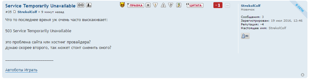

Ну, вот - все тот же спамер.
2016-07-21_14-02-20.png (10036 просмотров) <a class='original' href='./download/file.php?id=85331&mode=view' target=_blank>Загрузить оригинал (21.42 КБ)</a>
