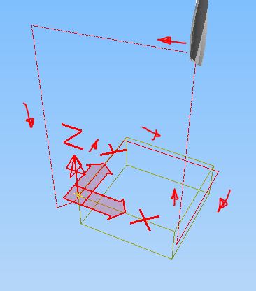

Здравствуйте. Прошу прошение если не в ту тему зашел ибо подобной не нашел на форуме. Начал изучать ЧПУ с использованием SSCNC при попытке запустить станок с таким кодом:
CNC Code
 O0005
 M6T1
 S3000M3
 G00G90G54X-15.Y-15.
 G43H1Z-10.
 G1F50G41D1X0.Y0.
 Y100.
 X100.
 Y0.
 X0.
 G28G91Z0.
 M5
Программа не идет в "Х0" а в пункте "Y0" переходит в " G28G91Z0" то есть уходить с z на верх.
Снимок.JPG (4199 просмотров) <a class='original' href='./download/file.php?id=84965&mode=view' target=_blank>Загрузить оригинал (24.4 КБ)</a>
Может кто нить объяснить по чему ?

desant13 писал(а):Программа не идет в "Х0" а в пункте "Y0" переходит в " G28G91Z0" то есть уходить с z на верх.
G28 это уход в НОМЕ стаyка вот и уходит в Z0

то что он уходит это понятно но почему он не идет к х0 а потом по G28

А, где команда выбора плоскости?

Вы про G17-G19?

У тебя отключения корректора g40 нет, добавь после обхода контура.

Да.

А вот про нее я и забыл, спс.
