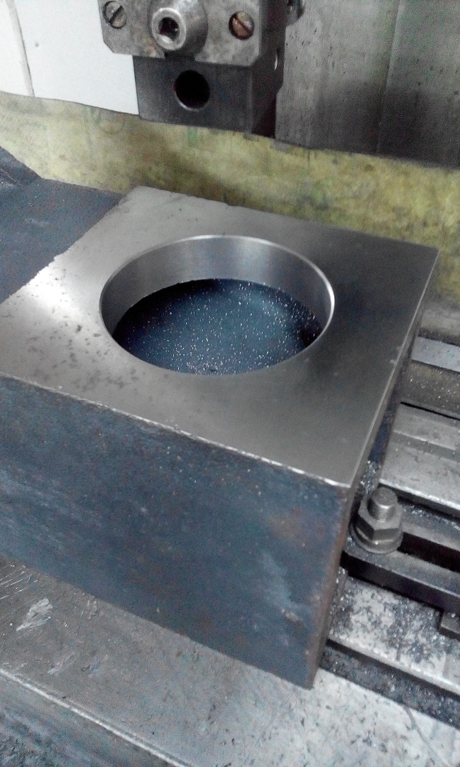

Ну и пока салазка на шлифовке, начал растачивать отверстие в голове под шпиндель. Сначала насверлил, потом доработал перемычки фрезой и вытащил пятак, в конце расточил. Попал ровно в 90мм, моя измериловка не видит отклонений. Походу придется немного подогревать голову, чтобы вставить шпиндель.
