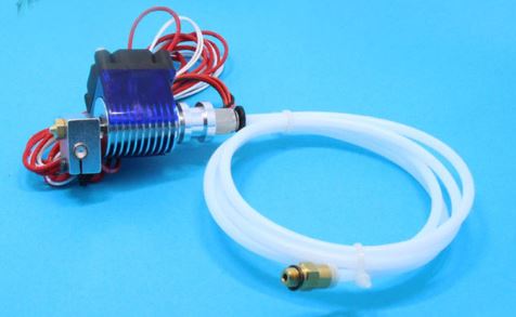

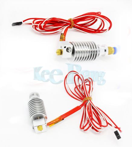

1. Способ подачи
Подача сразу в экструдер (MK8) и удаленная подача (E3D) - какая лучше? Какие основные отличия/преимущества одной и другой? 2. Экструдер E3D
Чем отличаться v5 и v6 версии? Какую лучше брать?

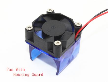

Продавец пишет про длинную и короткую версию, что имеется ввиду? Есть готовый комплект http://ru.aliexpress.com/item/FreeShipp ... -eub6yrrBy
а есть отдельно экструдер и охлаждение:
http://ru.aliexpress.com/item/3D-Printe ... -eub6yrrBy
По цене разница почти в 2 раза. Правильно будет если купить экструдер и его охлаждение отдельно? Я ж ничего не упустил? ) 3. Удаленная подача пластика

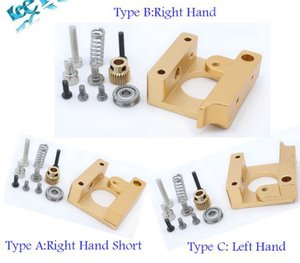

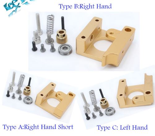

Я правильно понимаю что для подачи пластика к экструдеру необходим зажимной блок + ШД, ну и соединительная трубка, так?
Такого типа блок? http://ru.aliexpress.com/item/Free-Ship ... -eub6yrrBy Есть ли блоки лучше/хуже? На какие обращать внимание?
Есть ли требования к ШД? Либо брать любой из Nema 17? Или посоветуете конкретную модель?

поехали по терминологии сначала.
Экструдер - это устройство для выдавливания расплавленного пластика в сборе. В его составе выделяют две части. Hot end - хотенд, сборка с нагревателем и соплом, и cold end - устойчивого русского названия вроде не сложилось, назовем устройством подачи, это собственно сборка из мотора и всякой прижимной шестереночно-подшипниковой шняги, которая толкает филамент в хотенд. Практически все, что вы привели, кроме первой фотографии - хотенды.
"Удаленная подача" - устоявшееся название "боуден", bowden. Имеет меньший подвижный вес, который требуется таскать на каретке - это критично для дельт, для остальных - допускает бОльшие ускорения. Более геморроен в настройке подачи и особенно ретракта - обратного хода филамента при холостых проходах.
E3d выпускает новую версию, когда подшаманит предыдущую на предмет устранения известных косяков. Можно сказать, что новая всегда так или иначе лучше старой. Правда, китайцы отличаются творческим подходом к оригинальным конструкциям и могут не обращать внимания на мелкие изменения. Берите v6.
Длинная и короткая - варианты для боудена и непосредственной подачи в хотенд соответственно. Отличаются конструкцией приемной части, в которую идет нить от податчика. При применении некоторой смекалки и слесарного инструмента взаимозаменяемы.
разница в два раза - дык у более дорогого в комплекте еще полметра фторопластовой трубки с фитингами для боудена.
конструкции устройств подачи откровенно неудачные уже умерли. Из тех, что есть, берите самый дешевый вариант, и как с ним поиграетесь - поймете, чего хочется лично вам.

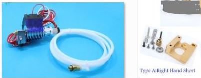

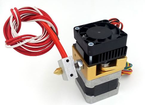

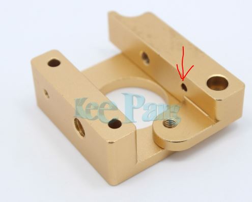

Т.е. весь комплект будет состоять из:
321321321321.JPG (15669 просмотров) <a class='original' href='./download/file.php?id=77655&mode=view' target=_blank>Загрузить оригинал (17.07 КБ)</a>
+ ШД... да?
Violent писал(а):Есть ли требования к ШД? Либо брать любой из Nema 17? Или посоветуете конкретную модель?
Вопрос в силе. (т.к. самые дешевые комплекты боудена дороже чем ШД и прижимной механизм по отдельности)

Violent писал(а):Т.е. весь комплект будет состоять из:
нет. Здесь хотенд для боудена, механизм для непосредственной подачи. Без приложения рук к конструкции податчика воткнуть туда два фитинга для трубки и филамента не выйдет.
Violent писал(а): Вопрос в силе. (т.к. самые дешевые комплекты боудена дороже чем ШД и прижимной механизм по отдельности)
кроме совсем дохленьких на 0.6А должен любой подойти. Дороже - они конструктивно немного отличаются.

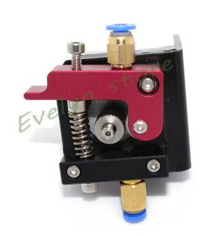

arkhnchul писал(а):воткнуть туда два фитинга для трубки и филамента
Т.е. конструкция должна быть с 2мя фитингами, например такая?
55.JPG (15652 просмотра) <a class='original' href='./download/file.php?id=77664&mode=view' target=_blank>Загрузить оригинал (19.02 КБ)</a>
Правда непонятно зачем входной фитинг для трубки филамента, если можно напрямую в отверстие вставлять пластик, или нет? Или дело в резьбах?
66.JPG (15650 просмотров) <a class='original' href='./download/file.php?id=77665&mode=view' target=_blank>Загрузить оригинал (20.6 КБ)</a>

Violent писал(а):зачем входной фитинг для трубки филамента, если можно напрямую в отверстие вставлять пластик
можно и в мелкое отверстие вставить, но тогда придется бОльшее внимание обращать на расположение катушки - если в мелкое отверстие будет тянуться со значительным изгибом, то там может периодически закусывать нить. Кусок более-менее гибкой трубки на входе решает проблему.
Это применимо не только к боудену - ко входу обычного экструдера тоже прикручивают трубки, если катушка предполагается где-то сбоку/сзади/ещегдетам.
