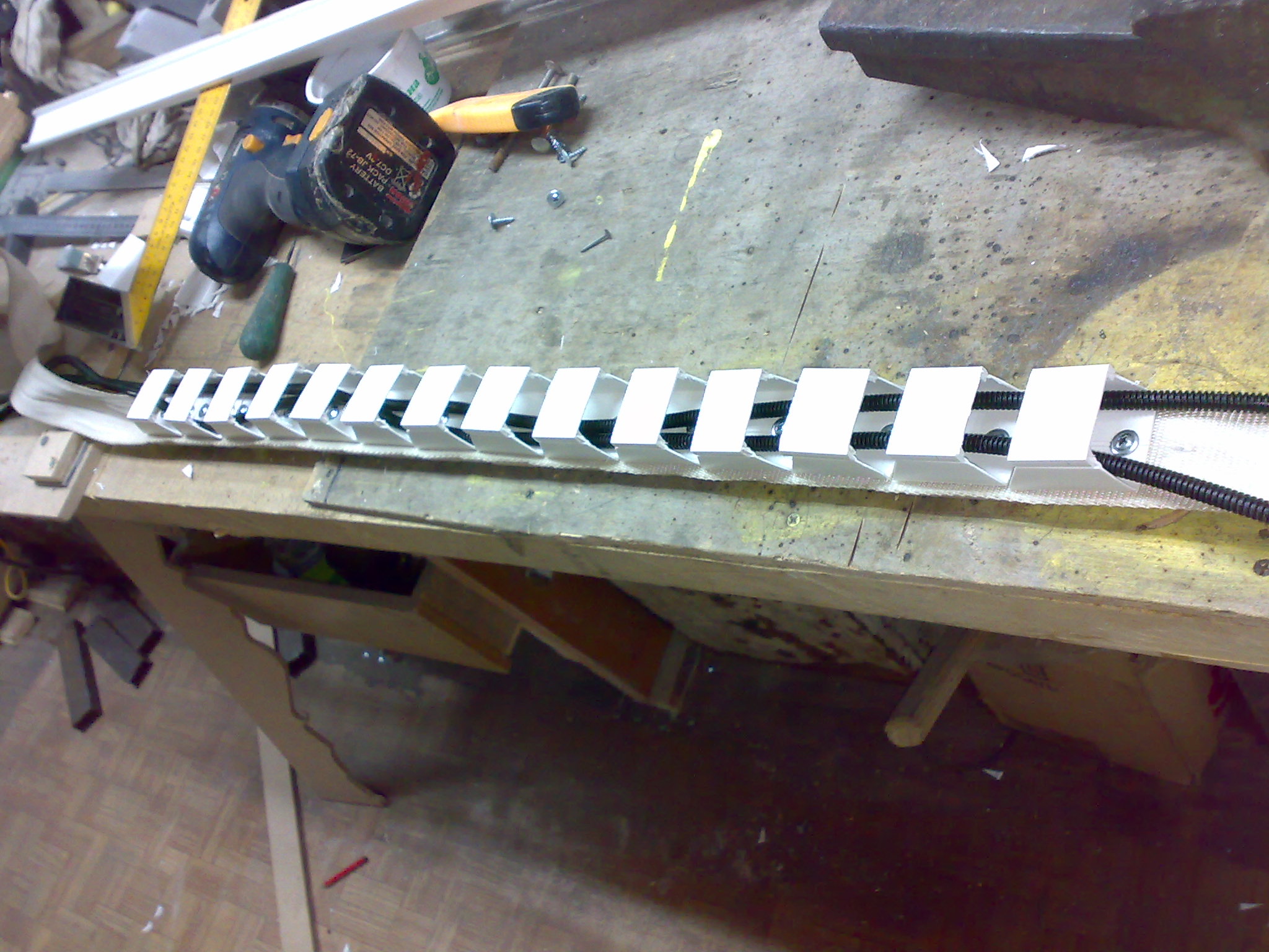

и еще, сегодня замудрил кабель канал .
160720121953.jpg (3935 просмотров) <a class='original' href='./download/file.php?id=6496&mode=view' target=_blank>Загрузить оригинал (510.94 КБ)</a>
сразу скажу 2часа работы и бюджет 100р
зато набил руку и завтра еще сделаю 2м для Х потрачу не более 1 часа.
