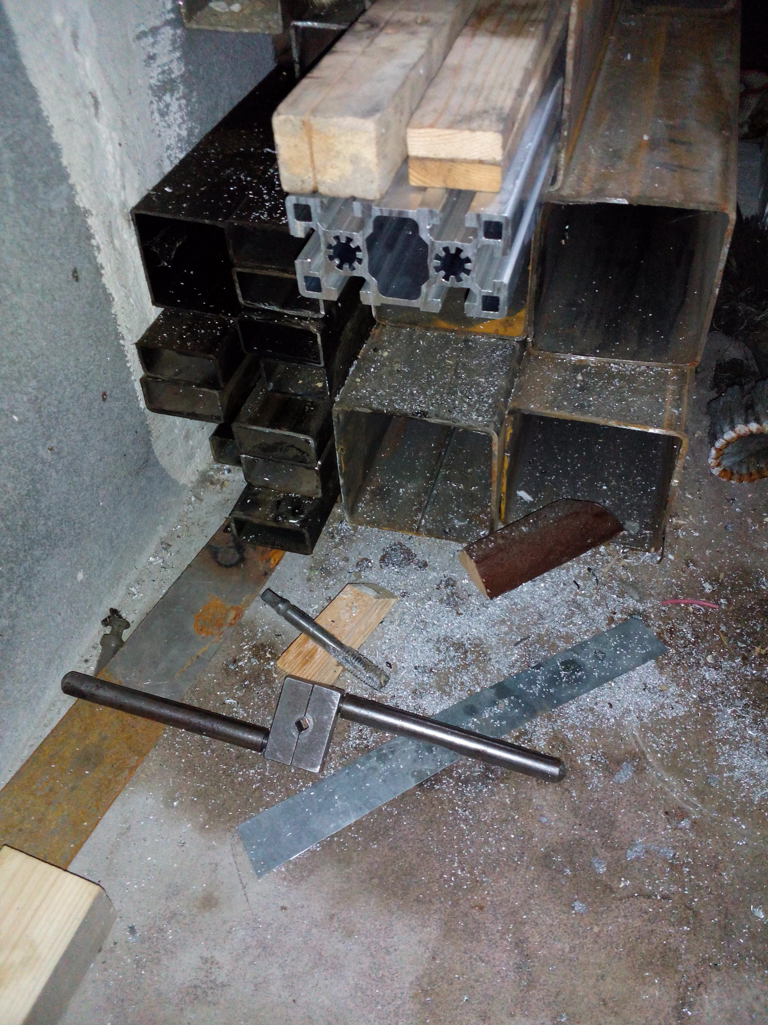

М12 на местном рынке не нашёл под шестигранник. Остальные от М4 до М8 разной длины :good: . как пологается.
IMG_20160714_191809.jpg (6943 просмотра) <a class='original' href='./download/file.php?id=84807&sid=593887e233d6d934a4ec2c3da8b264ea&mode=view' target=_blank>Загрузить оригинал (1.46 МБ)</a>

john1987887 писал(а):
Atom42 писал(а):На краску по мостику нужно, а не по этой линейке, она легко прогибается даже под своим весом.
Да ладно. Зачем тогда вообще ШП по вашему? Это она с боков прогибается, по рабочим плоскостям - нет.
А что "да ладно"? По ней на просвет или обкатывать индикатор.
Да и узкая у неё плоскость, не перекрывает она этот профиль.

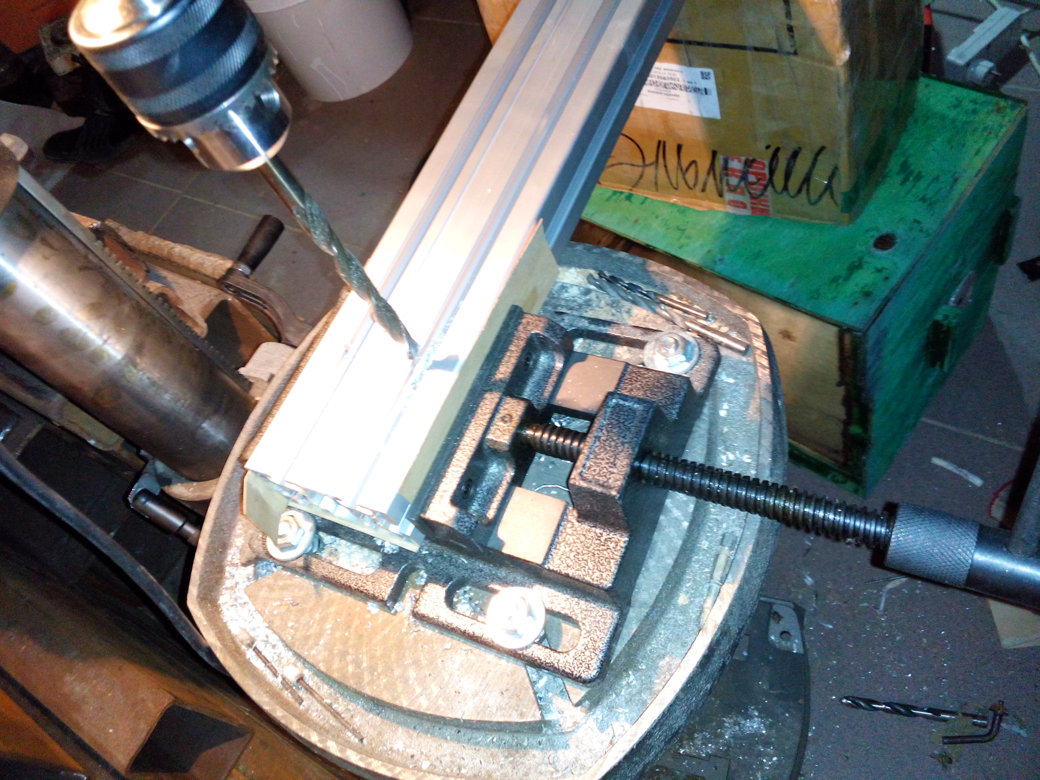

Приступил сегодня. Буду потихоньку собирать.
IMG_20160724_000307.jpg (6711 просмотров) <a class='original' href='./download/file.php?id=85548&sid=593887e233d6d934a4ec2c3da8b264ea&mode=view' target=_blank>Загрузить оригинал (3.78 МБ)</a>
IMG_20160724_000109.jpg (6711 просмотров) <a class='original' href='./download/file.php?id=85549&sid=593887e233d6d934a4ec2c3da8b264ea&mode=view' target=_blank>Загрузить оригинал (3.41 МБ)</a>
IMG_20160724_000024.jpg (6711 просмотров) <a class='original' href='./download/file.php?id=85550&sid=593887e233d6d934a4ec2c3da8b264ea&mode=view' target=_blank>Загрузить оригинал (5.27 МБ)</a>
IMG_20160724_145623.jpg (6711 просмотров) <a class='original' href='./download/file.php?id=85551&sid=593887e233d6d934a4ec2c3da8b264ea&mode=view' target=_blank>Загрузить оригинал (1.51 МБ)</a>
IMG_20160724_152951.jpg (6711 просмотров) <a class='original' href='./download/file.php?id=85552&sid=593887e233d6d934a4ec2c3da8b264ea&mode=view' target=_blank>Загрузить оригинал (1.39 МБ)</a>
IMG_20160724_145508.jpg (6711 просмотров) <a class='original' href='./download/file.php?id=85553&sid=593887e233d6d934a4ec2c3da8b264ea&mode=view' target=_blank>Загрузить оригинал (1.54 МБ)</a>
IMG_20160724_232938.jpg (6711 просмотров) <a class='original' href='./download/file.php?id=85554&sid=593887e233d6d934a4ec2c3da8b264ea&mode=view' target=_blank>Загрузить оригинал (1.35 МБ)</a>
