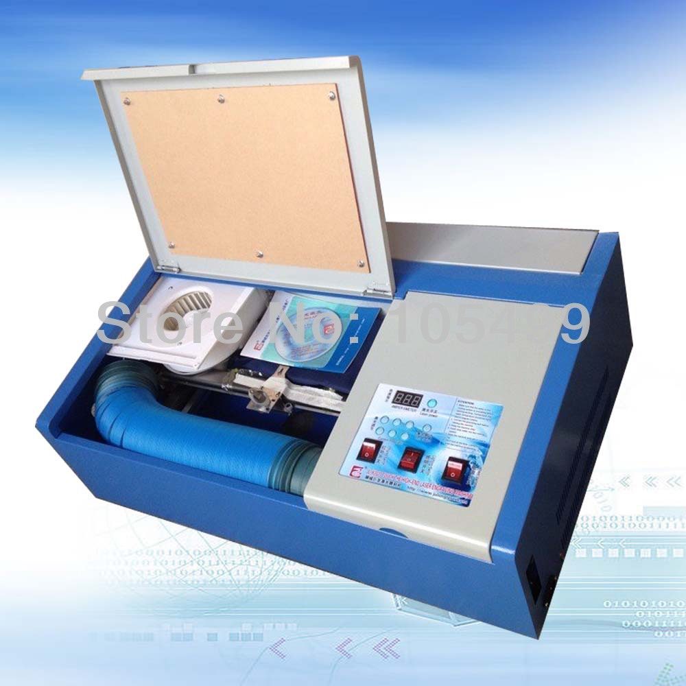

Здравствуйте)
Настало то время, когда просто фрезера стала не хватить) Задумался брать еще лазер. Выбор пал на трубку 40Вт =) Поля минимальные (200 на 300), дабы уложится в бюджет. Можно-больше=)
Если при начале работ с фрезером, имел хоть минимальные представления с чем связываюсь, то тут нет)
Нужен для обработки фанеры.
По этому поводу есть пару вопросов:
Планируется установка в квартире, по сему интересует наличее запаха при работе... Пахнет или нет =) может смешной вопрос,но не знаю я этого)
Возможно ли обрабатывать им в 2-3 прохода?
Ну и самый главный вопрос) Есть опыт покупки на прямую с Али... самый дешевый вариант выходит
Может местный что предложать :)

colosimo писал(а):Планируется установка в квартире, по сему интересует наличее запаха при работе... Пахнет или нет =)
Пахнет "хоть святых выноси", т.е. без вытяжки и думать не о чем.
Лучше с закрытым кабинетом брать. Вопрос еще куда вы этот выхлоп будете девать,
"в окно" можно конечно, но явно противоречит действующему законодательству.
Пахнет еще и сам "продукт", т.е. все отрезанные куски, и тоже неслабо.

Дыма много.
colosimo писал(а):Возможно ли обрабатывать им в 2-3 прохода?
40ваттным 10мм фанеру наверно и за 100 проходов не прорежешь :)

аппарат планирую брать стандартного китайца, так сказать :) Вот такого к примеру...
1145396729_663.jpg (1905 просмотров) <a class='original' href='./download/file.php?id=84763&mode=view' target=_blank>Загрузить оригинал (125.8 КБ)</a>
в окошко не льзя...и так бабушки косо смотрят когда я фанеру домой таскаю) трубу не переживут)

мне 4 мм хотя бы... фрезером мелочь ооочень не удобно кроить... а некоторую не представляется возможным =(

colosimo писал(а):в окошко не льзя...и так бабушки косо смотрят когда я фанеру домой таскаю) трубу не переживут)
Фотокатализ можете попробовать для очистки воздуха. Должен хорошо помогать.
Боюсь только, стоить будет в разы дороже самого лазера...
Возможно подойдут какие-то варианты фильтров попроще, но что-то я сомневаюсь.
По опыту гравировки(!) на фанере - соседи вызовут пожарных в первый же день, если не озаботиться аспирацией дыма.

очень важная информация для меня сегодня прозвучала) шум проще победить...
