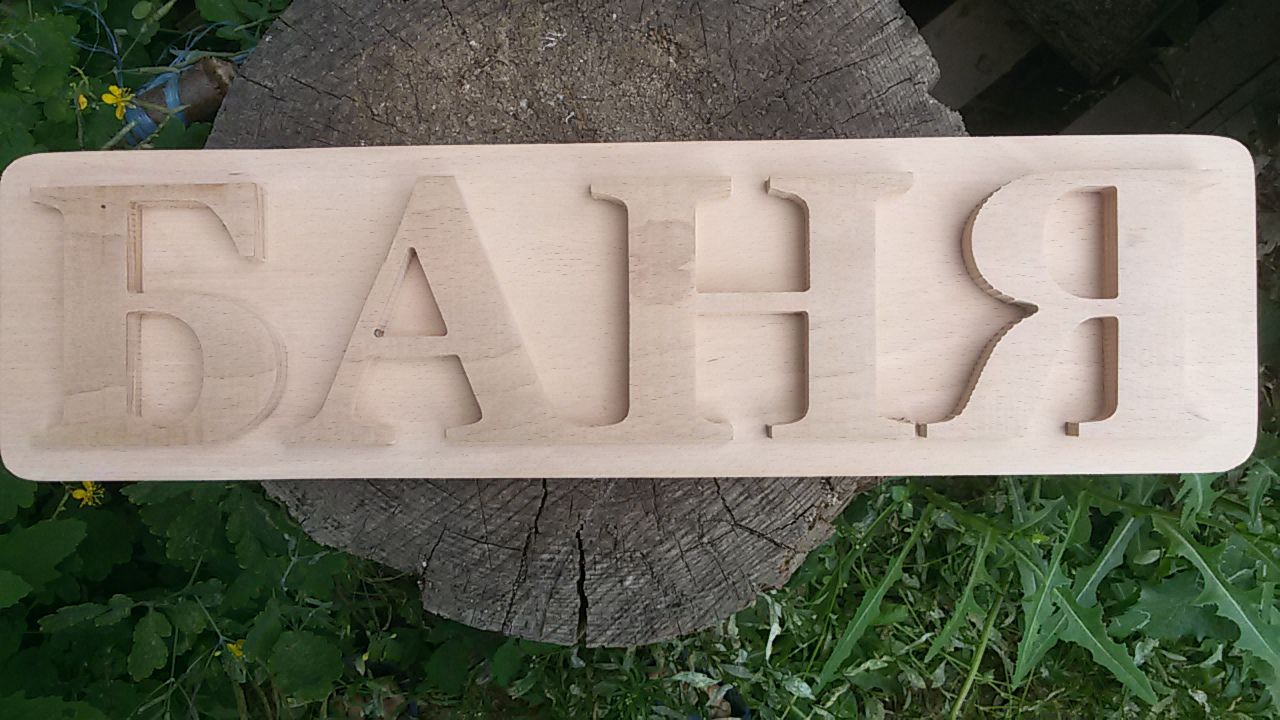

Тренируюсь. Таблички для бани.

Продолжение темы..
Бук доска,снимал 10мм. Кукуруза 2.75. Подача 1000мм/мин.

А чистовой проход по контуру кто будет делать? Адмирал Иван Фёдорович Крузенштерн?

Проход по контуру был, но с небольшим смещением по Х как мне показалось. Два варианта у меня почему так получилось.
1. По ходу работы оказалось что фреза может проехаться по одному из прижимов для заготовки. пришлось его немного ослабить и чуток переместить - может это и сыграло..
2. Или это ошибка в размерах фрезы в доли миллиметра.

Буква А с косяком, верхняя треть. Похоже на пропуски шагов.
