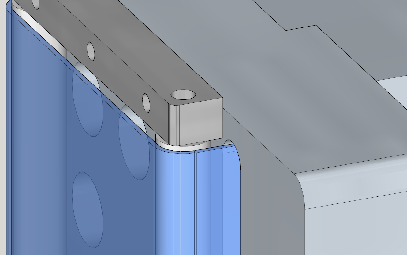

v8.png (4399 просмотров) <a class='original' href='./download/file.php?id=85201&sid=a6749defb116182c02424be9b1f4b060&mode=view' target=_blank>Загрузить оригинал (289.4 КБ)</a>
Проектирую защиту. Есть несколько смутных мест.
1) Не могу придумать как закрепить нижние ролики для защиты на оси Y (прямая вдоль движения стола)
2) Нужны ли какие-то выступы для лент, чтоб она не слетала с роликов. Я пока ничего такого не "придумывал"
Выступы (ограничители для лент).png (4399 просмотров) <a class='original' href='./download/file.php?id=85202&sid=a6749defb116182c02424be9b1f4b060&mode=view' target=_blank>Загрузить оригинал (187.79 КБ)</a>
3) Кожух от движущейся части X-Z выглядит вот так:
Тонкие части кожуха (вид сзади).png (4399 просмотров) <a class='original' href='./download/file.php?id=85203&sid=a6749defb116182c02424be9b1f4b060&mode=view' target=_blank>Загрузить оригинал (290.73 КБ)</a>
(прозрачная голубая часть - собственно сама лента)
Смущает то, что стенки кожуха имеют тонкие части, которые могут не выдержать натяжения
Тонкие части кожуха.png (4399 просмотров) <a class='original' href='./download/file.php?id=85204&sid=a6749defb116182c02424be9b1f4b060&mode=view' target=_blank>Загрузить оригинал (88.36 КБ)</a>
По чертежу стенки выполнены из листа алюминия 8мм.
Здесь же видно, что нет крепления для двигателя оси X.
Я планирую поставить его НА балку, но тогда нужно городить огород с проводкой ремня к винту.
Хотелось бы посмотреть на работающие решения.
И ещё один вопрос остался без внимания от моего последнего сообщения:)
На шаговых двигателях, которые есть у меня в наличии, закреплена фторопластовая шестеренка.
Диаметр измеренный по зубам - 22мм.
Всего зубов - 22 шт.
Ширина зубов и следовательно будущего ремня - 7мм.
Т.е. вершина каждого зуба через pi мм. Я так понимаю, "это вжжж неспроста" (С)
Ткните носом, где почитать про типы ремней. Какие они бывают и как их выбирать.
Стоит ли "заморачиваться" на этой шестеренке (уж больно хорошо сидит на валу) или делать/покупать свои?
Re: Механика для фрезерного станка по алюминию (мини)
Про ремни и шкивы http://pulley.beltmarket.ru/sk_s.html
Чтобы лента (плоский ремень по сути) не сползала в стороны, роликам можно придать слегка бочкообразный профиль.

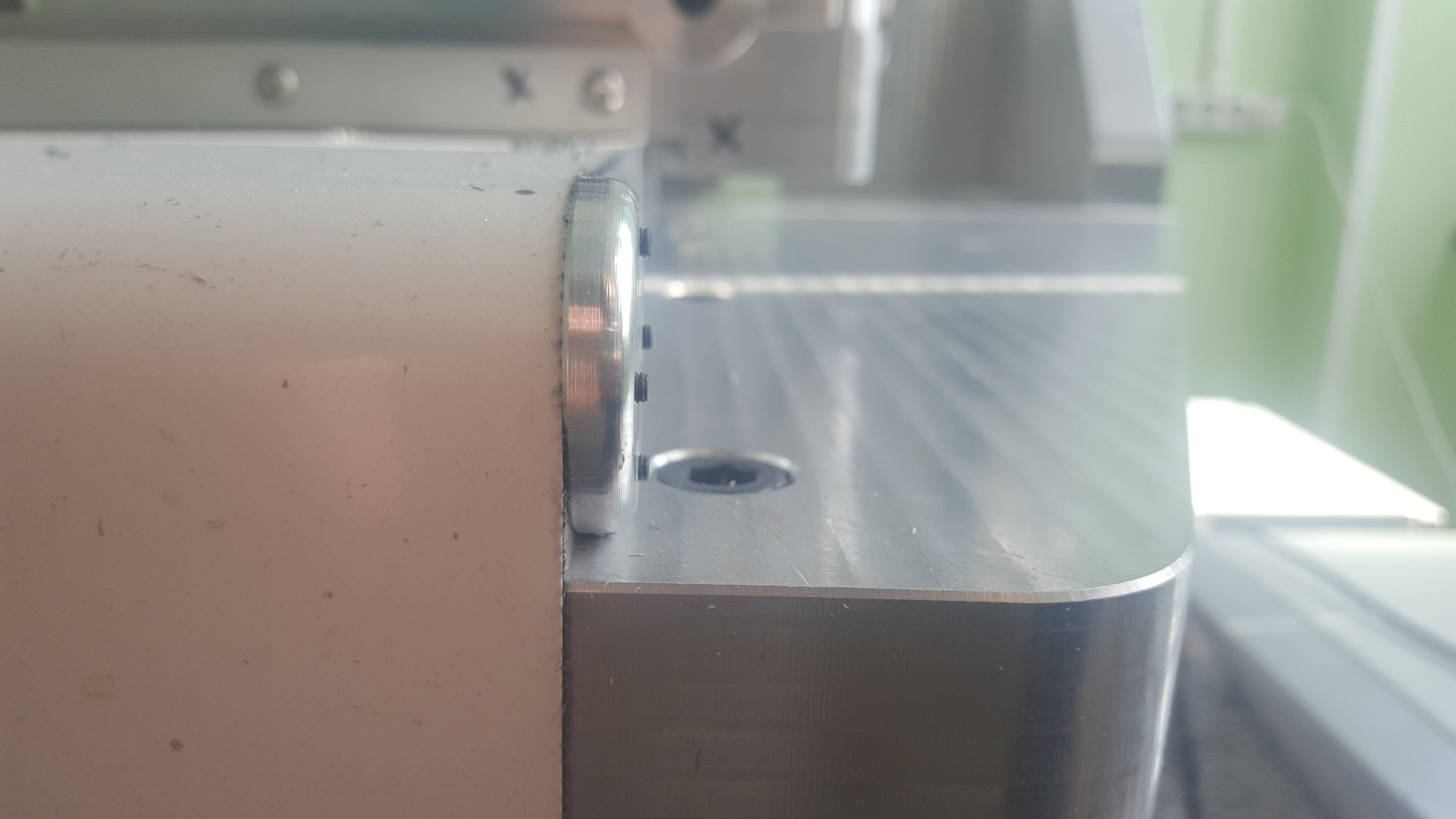

Держатель ролика онже бортик.
20160719_152117.jpg (4329 просмотров) <a class='original' href='./download/file.php?id=85206&sid=a6749defb116182c02424be9b1f4b060&mode=view' target=_blank>Загрузить оригинал (3.47 МБ)</a>

Сергей Саныч писал(а):Чтобы лента (плоский ремень по сути) не сползала в стороны, роликам можно придать слегка бочкообразный профиль.
Все правильно, но тут не те скорости чтобы делать бочку.
vala
Сообщения: 477
Зарегистрирован: 08 окт 2013, 21:01
Репутация: 258
Сообщение vala »
На сползание ремня скороть не имеет значения.
По сути для защиты
Ненужны ни бортики ни бочки. Лента защиты широкая и в бока не де
формируется потому никуда не сползет.
