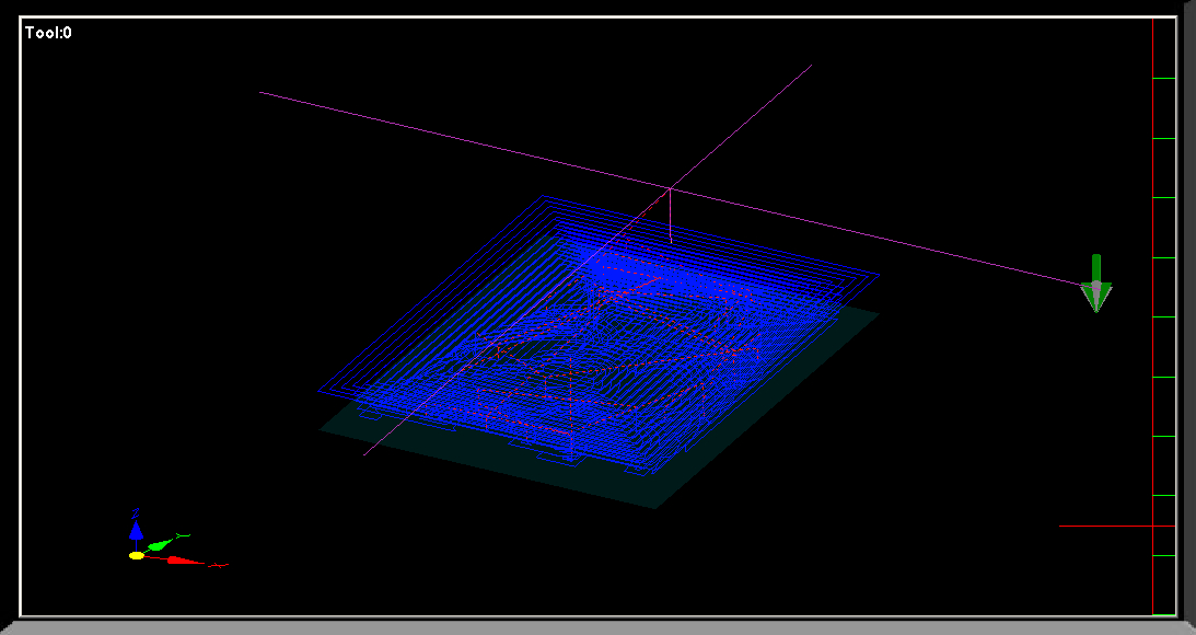

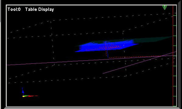

Коллеги помогите..........!!!!
Станок Прилоджик с самодельной 4-ой осью.
Всё было хорошо, Долго на нём не резал. Сейчас есть заказ. Готовлю УП в ринокам.
Когда открываю УП на компьютере станка, у меня траектории повёрнуты в низ по Z/
На рабочем компьютере стоит тестовый МАСН, в нём всё открывается правильно.
Постпроцессоры не редактировал, настройки осей не менял.
Такое впечатление, что именно в самом МАСН на станке, что то не так.
Вообще не пойму в чём может быть дело.............(((((((
Выручайте пожалуйста!
Перевёрнутые траектории на станочном компе (3758 просмотров) <a class='original' href='./download/file.php?id=83044&mode=view' target=_blank>Загрузить оригинал (21.97 КБ)</a>

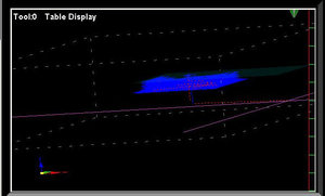

Так должны выглядеть траектории.......на тестовом МАСН (3758 просмотров) <a class='original' href='./download/file.php?id=83045&mode=view' target=_blank>Загрузить оригинал (279.24 КБ)</a>

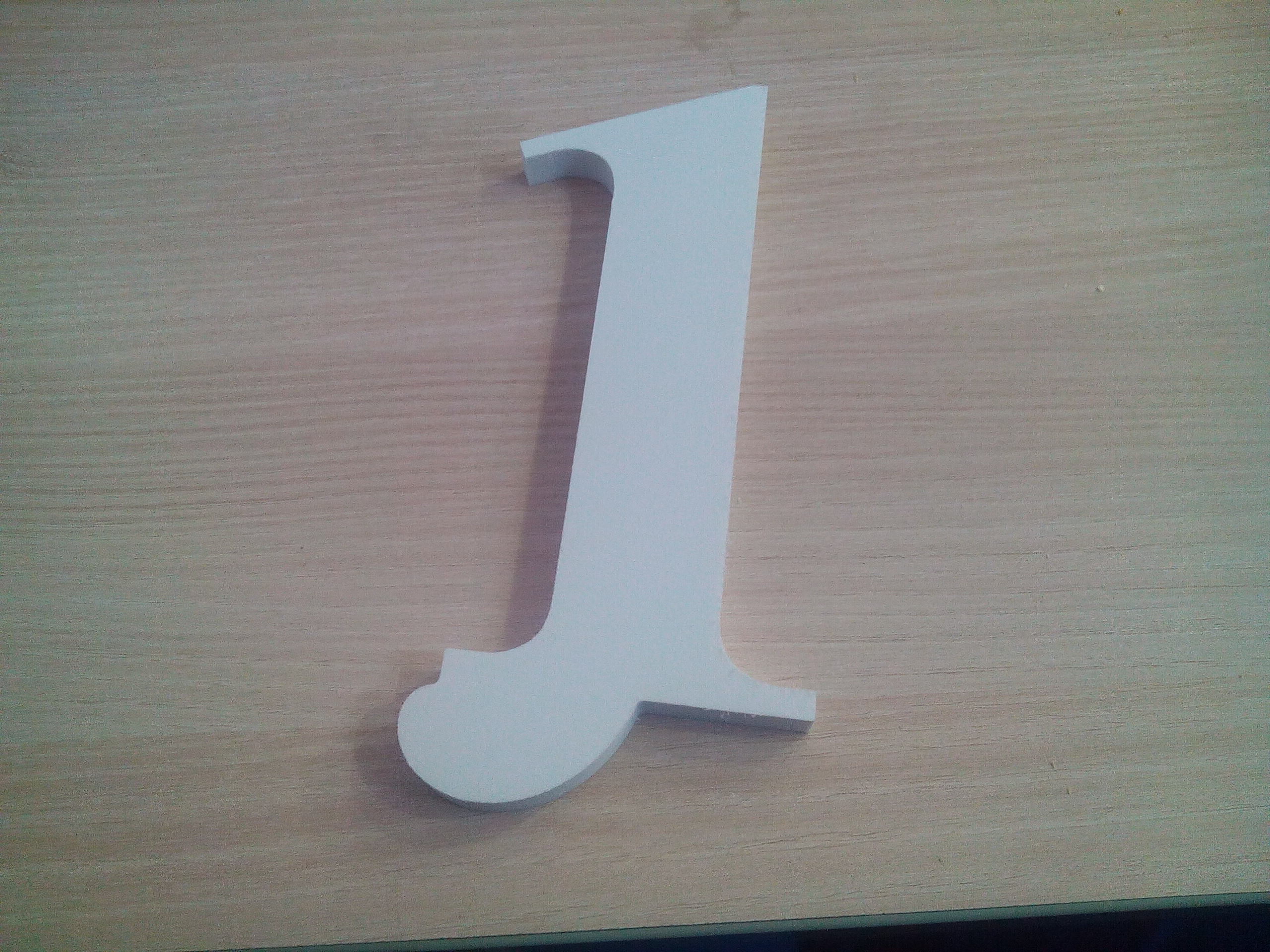

У меня после переустановки и настройки мача, начало неправильно работать возобновление подачи. Если остановить подачу во время движения шпинделя по Z, то при возобновлении станок не ждёт заглубления фрезы, а продолжает двигаться сразу по всем осям, одновременно следуя траектории и опуская шпиндель, раньше такого не было, какая настройка за это отвечает?
Argentum47
Сообщения: 911
Репутация: 110
Откуда: Саратов
Re: Настройка mach3
Сообщение Argentum47 »
Argentum47 писал(а):У меня после переустановки и настройки мача, начало неправильно работать возобновление подачи. Если остановить подачу во время движения шпинделя по Z, то при возобновлении станок не ждёт заглубления фрезы, а продолжает двигаться сразу по всем осям, одновременно следуя траектории и опуская шпиндель, раньше такого не было, какая настройка за это отвечает?
даже если остановить подачу в тот момент ускоренной, когда Z не двигается, то при возобновлении скорость становится чуть ли не ниже чем у рабочей подачи. Что это вообще?
Argentum47
Сообщения: 911
Репутация: 110
Откуда: Саратов
Re: Настройка mach3
Вот это уже совсем плохо, тоже была остановлена подача чтобы крепления материала подвинуть, после возобновления такая ерунда. Что это, отсутствие буфферизации на плате коммутации, глюк 062го мача или что?
2016-07-07 12-35-25.JPG (3659 просмотров) <a class='original' href='./download/file.php?id=84175&mode=view' target=_blank>Загрузить оригинал (862.81 КБ)</a>
Argentum47
Сообщения: 911
Репутация: 110
Откуда: Саратов
Re: Настройка mach3
поставил обратно мач версии 022 и всё стало хорошо. Всем спасибо.
