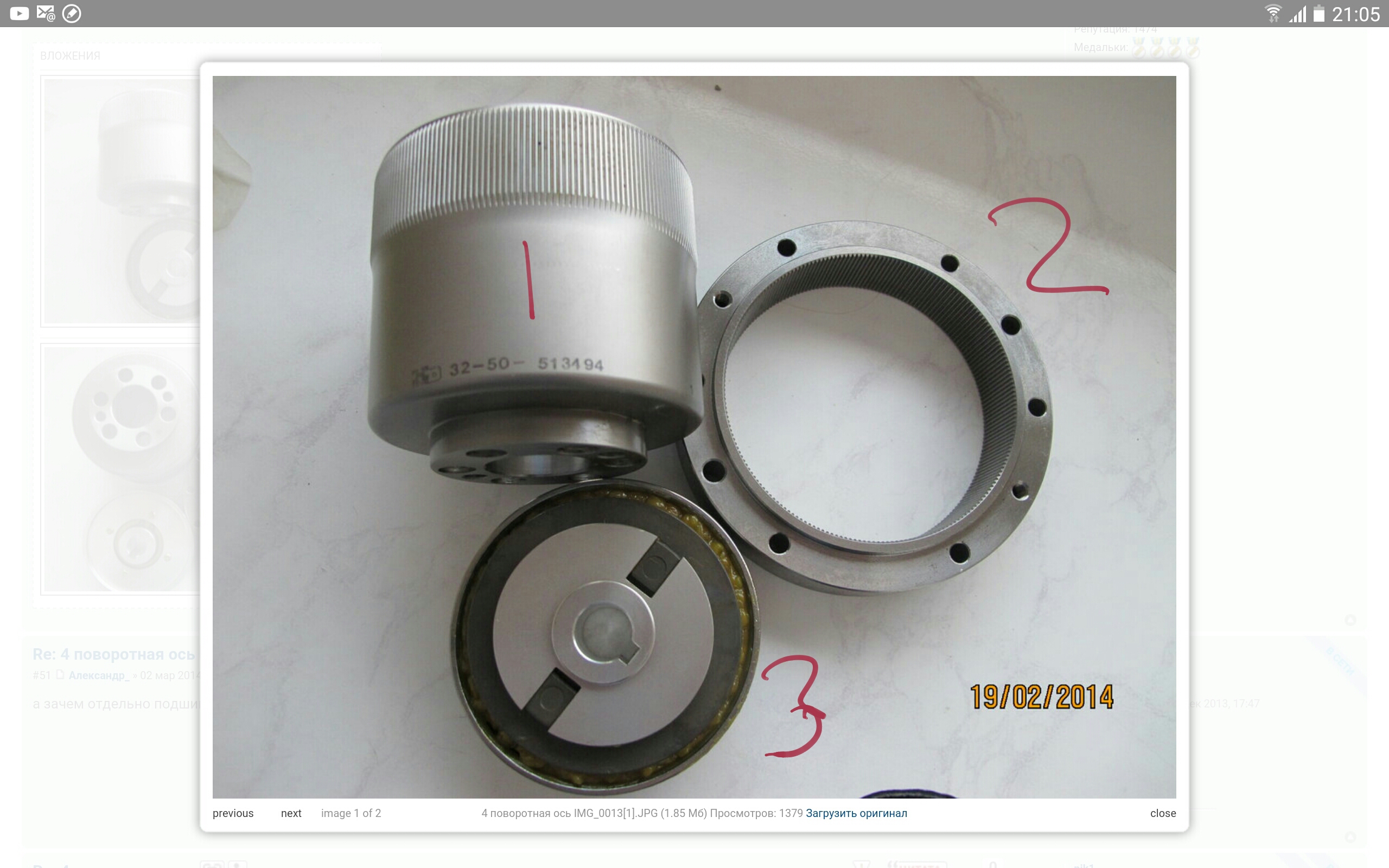

До упора не нужно вставлять, может подклинивать
Мотор крепится через переходной фланец
У меня на одном редукторе нужно было крепить волновод к шпонке бонкой, что бы фиксировать его от осевого смещения
когда запустил без этой фиксации , волновод затянуло во внутрь и редуктор заклинило
за зубцы не переживай, нормально им там работается :)
резинки на фланцах стоят, для герметизации

то есть вставить волновой генератор не до конца а так, чтобы зубцы устойчиво вошли в зацепление?
так и не понял по фиксации волногенератора на валу мотора: если я закрою монтажной пластиной редуктор со стороны где будет мотор то как потом затянуть болты, которые фиксируют волновод на валу?
Re: 4 поворотная ось
3 часть крепишь на мотор и вставляешь в собранный редуктор
края 1, 2 и 3 части примерно должны быть на одном уровне
Screenshot_2016-04-18-21-06-12.jpg (5430 просмотров) <a class='original' href='./download/file.php?id=78016&sid=8e67ed6e266f6799c3d27707d377bce3&mode=view' target=_blank>Загрузить оригинал (1.52 МБ)</a>

спасибо! вот я так и подумал, но смутило то, что входит плотно. если разъединять, то придется сильно тянуть. не сломается там ничего? шарики из волногенератора не выпадут?
Не, не выпадт
аккуратно покачивай и вынимай
