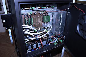

Здравствуйте форумчане!
Выкладываю свои наработки по станку для декорирования посуды из стекла алмазными борами.
На оригинальность не претендую, станок сделан по аналогии импортного с некоторыми собственными
доработками. Электроника управления собственной разработки с контролем и установкой параметров
по протоколу MODBUS RS485. Контроллер CNC на основе GRBL с доработкой прошивки, была необходимость в исходном
коде. Есть планы по разработке собственного контроллера на базе ARM32 с управлением по Ethernet.
Удержание изделий на рабочем столе вакуумом, прижим инструмента (боров) к изделиям сжатым воздухом.
Управление давлением воздуха осуществляется с использованием алгоритма ПИД регулятора и имеет
зависимость от диаметра изделий.

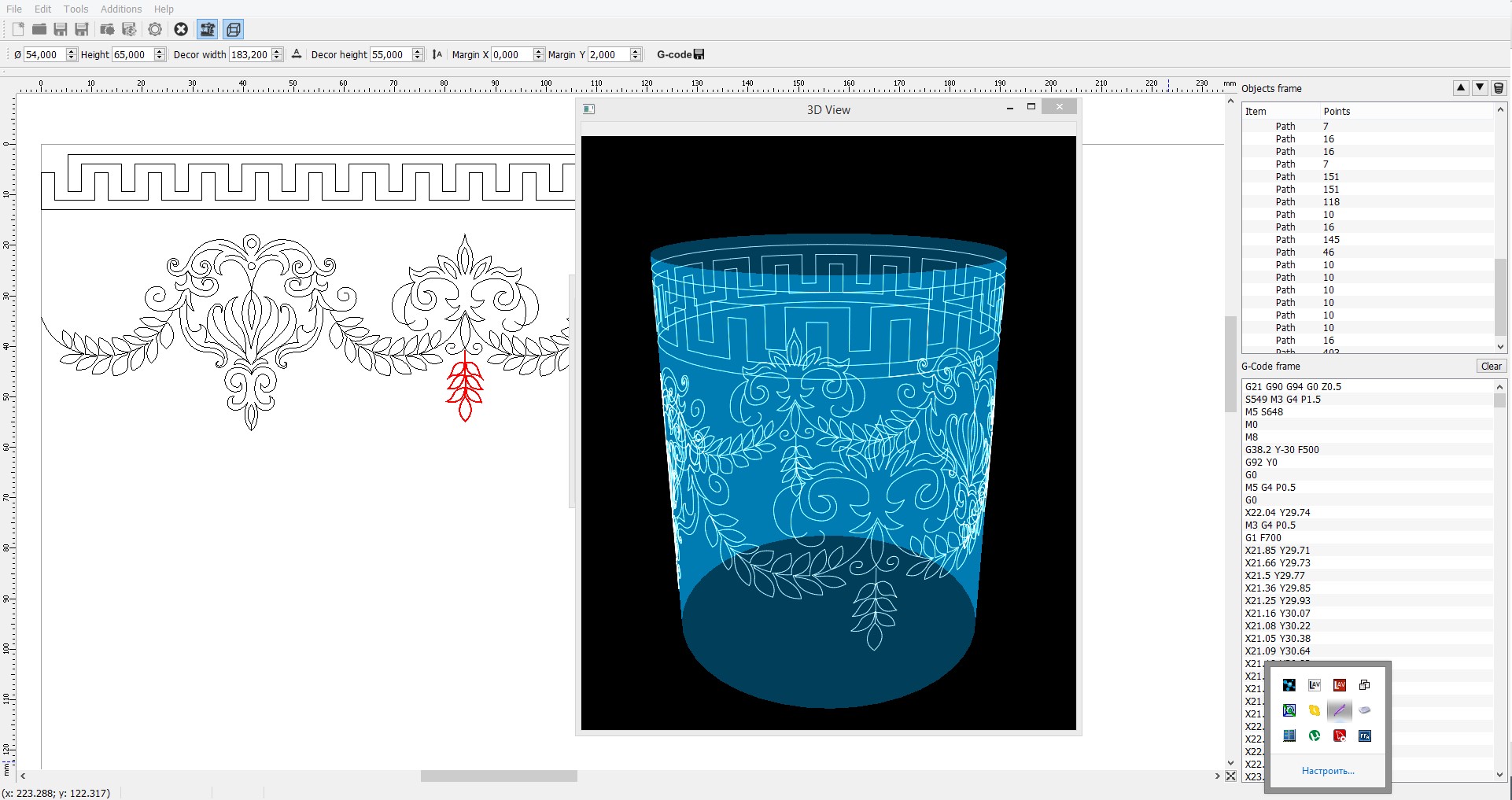

Генератор G-кода из файлов SVG для ротационной оси. Версия 0.0528 от 28.05.2017 г.

Софт для генерации G кода из файлов svg. С контроллером пока не работает, но надеюсь в ближайшее время будет. (22332 просмотра) <a class='original' href='./download/file.php?id=83784&mode=view' target=_blank>Загрузить оригинал (307.91 КБ)</a>

Используется пневмо-прижим на основе резиновых гофр, их видно на фото заднего плана станка.
Упругости гофр достаточно для компенсации расхождений в диаметре изделия. Давление воздуха
в пневмо-системе выставляется автоматически, в зависимости от заданного среднего диаметра изделия.
В принципе идея с пневмо-прижимом не моя, но с ее реализацией пришлось попотеть. Некоторых комплектующих
которые использовались в прообразе этого станка найти уже не возможно.

Прикольно получается, а что за управляющая программа?
Заметил косяк с ногой (логотип клуба), которая в монитор направлена, там окружность не в ту сторону, наверное g-команда G2 с G3 перепутана, или в программе ошибка.

Прога для генерации g-кода из svg собственная (скриншот на фотке) пишу на QT C++. Пока это скорее концепт хотя свои функции выполняет, что то близкое к релизу будет примерно через полгода. Планируется простой векторный редактор, генератор g-кода и сендер в одном флаконе правда заточено будет под концепт этого станка.
Спасибо что указали на косяк, но это скорее мой косяк недоглядел. Прога использует только контур а там скорее всего эллипс с заливкой без контура, поставлю inkscape проверю. Corel X7 файл с логотипом вешает на глушняк.

В inkscape убрал заливку, включил контур теперь вроде все ОК. Ну а с прогой предстоит еще много работы. :geek: :rasp:
