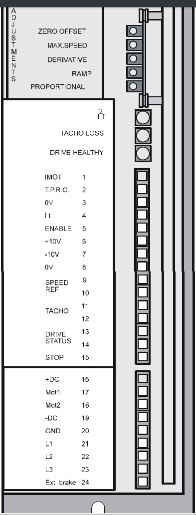

Уважаемые форумчане.
Может кто сталкивался с сервоприводами Midi-Maestro.
PWME 140x25/50 soprel transdriver
PWME 140x14/28 soprel transdriver
Тут вроде описание
http://www.controltech.com.tr/Documents ... 20Iss4.pdf
Порты.jpg (2957 просмотров) <a class='original' href='./download/file.php?id=83768&mode=view' target=_blank>Загрузить оригинал (138.4 КБ)</a>
Есть старый станок. Можно ли управлять двигателями через Maxh 3 или NC Studio? Если да, то как?

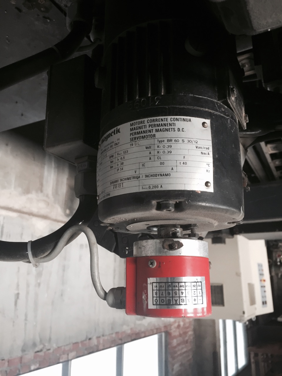

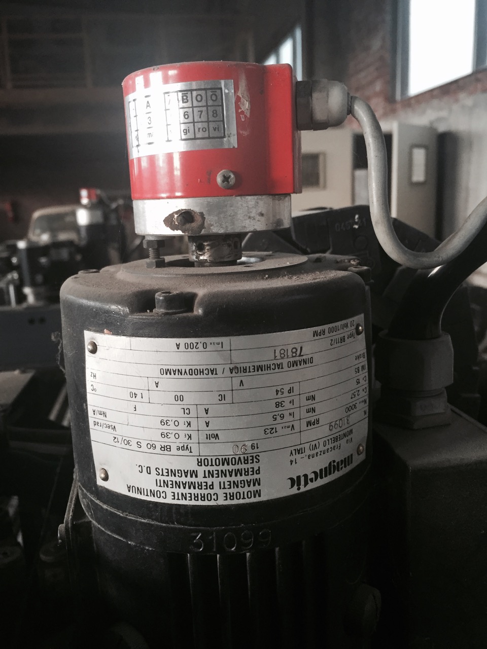

robinnn
Сообщения: 46
Зарегистрирован: 02 фев 2014, 01:44
Re: сервопривод Midi-Maestro PWME 140x14/28 soprel transdriv
Сообщение robinnn »
Не уверен, но на энкодеры не похоже. Если не прав поправьте.
image-0.02.01.66af64e1f03143860a1902e7e0b056006b3eb94141e2ad4357334272fb22e9ff-V.jpg (2928 просмотров) <a class='original' href='./download/file.php?id=83786&mode=view' target=_blank>Загрузить оригинал (199.22 КБ)</a>
image-0.02.01.078288203e56ae9982c4a6daaa607ba9127ef6249b404b6535037fc2cd8ec05c-V.jpg (2928 просмотров) <a class='original' href='./download/file.php?id=83787&mode=view' target=_blank>Загрузить оригинал (216.95 КБ)</a>
ukr-sasha
Сообщения: 3343
Репутация: 2181
Откуда: Киев, Украина
Сообщение ukr-sasha »
Черным по белому написано - тахогенератор. Это датчик скорости. На выходе с него напряжение линейно зависимое от скорости вращения.
Duhas
Сообщения: 1842
Репутация: 285
Откуда: Красноярск
Сообщение Duhas »
Ну а красненькие то энкодеры
