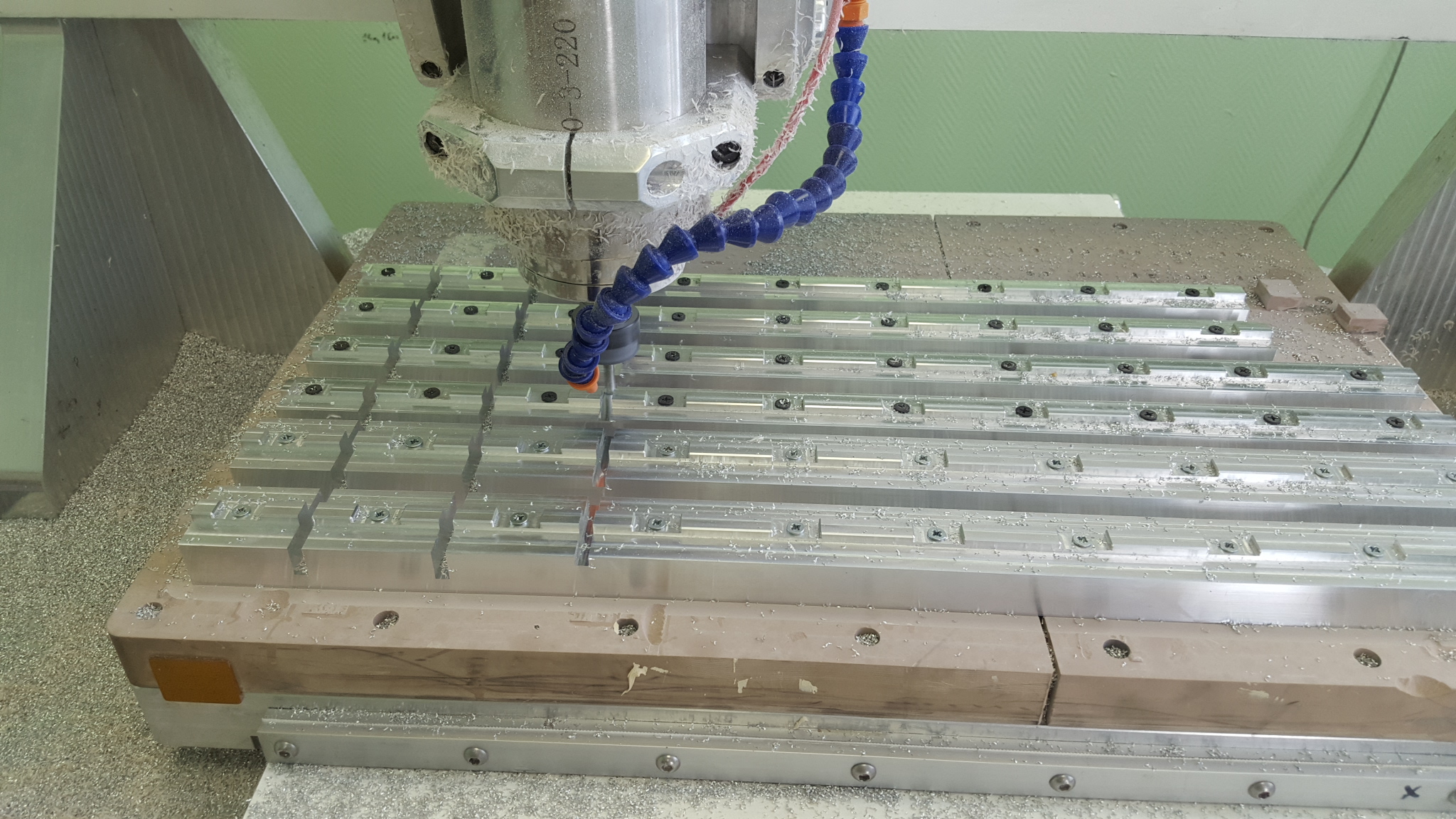

Сообщения: 13713
Re: фрезерок по люминю 800х400х170 из профиля
Начал распил.
20160701_113500.jpg (3186 просмотров) <a class='original' href='./download/file.php?id=83755&sid=ef8a981084919da672f84e5f7d4c7ee3&mode=view' target=_blank>Загрузить оригинал (792.68 КБ)</a>

Сообщения: 13713
Вобщем вроде спас проставки. Распилил и пыльнул базу. Теперь разгибается усилием руки легко. Паралельность в пределах 2х соток по штангелю. Сниму заусенцы проверю микрометром по точней.
