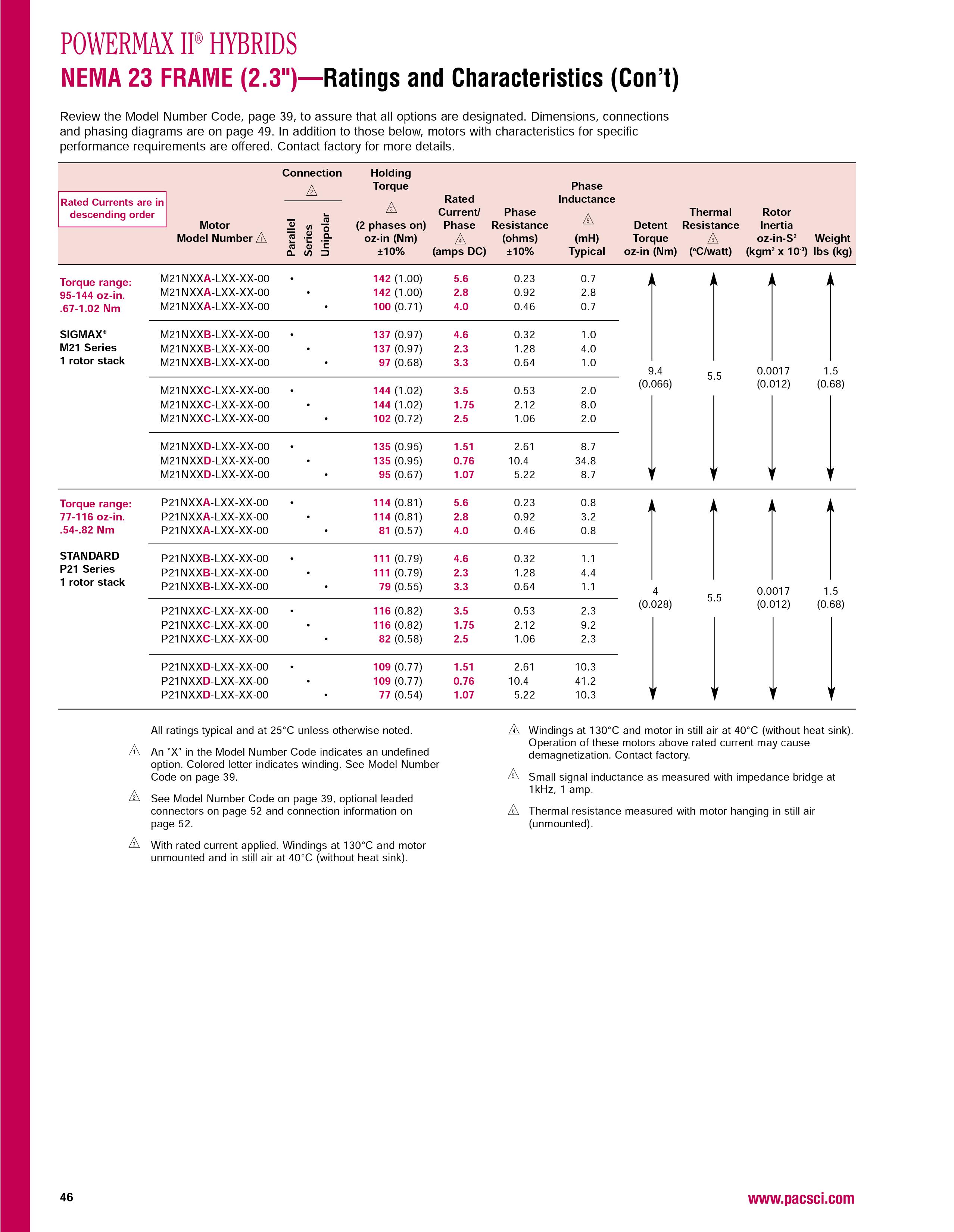

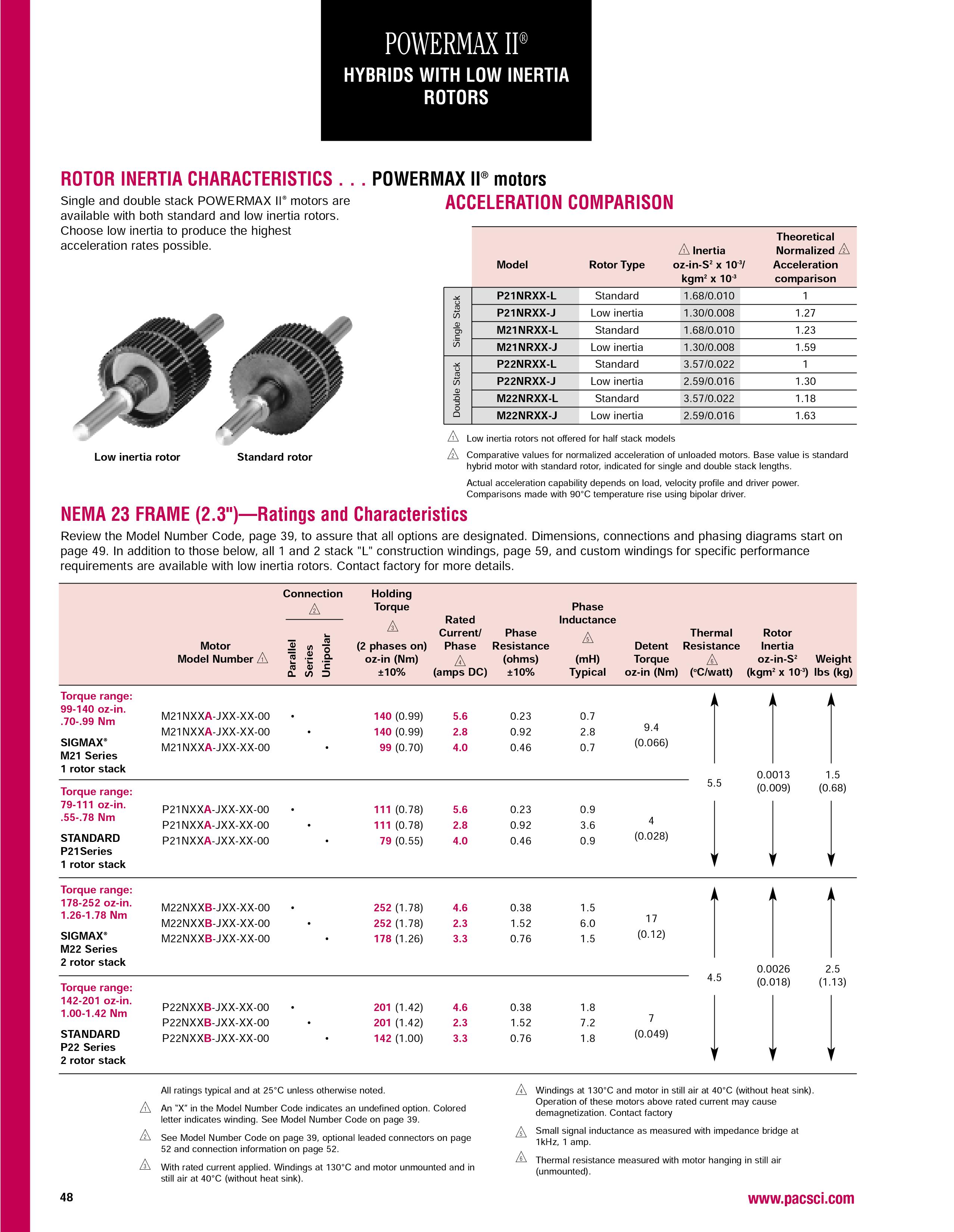

Двигатели серии:P21NSXC.Для меня,вычисление,параметров мотора,тёмный лес.

Так же есть,три драйвера,от факса,Mitsubishi M54646AP.Совместимы ли они,с данными двигателями,по напряжению,току,мощности?
