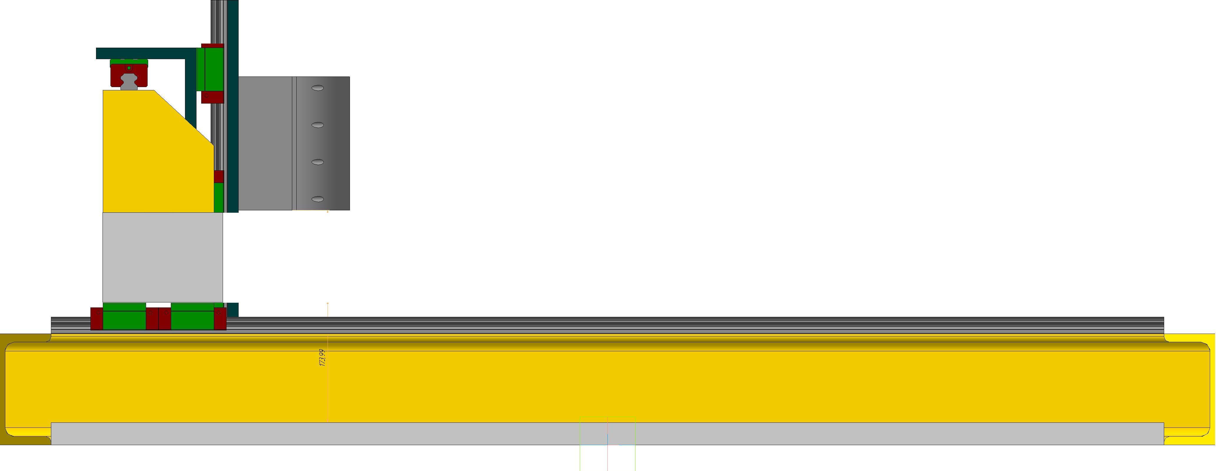

При подкладке для поднятия высоты косынка будет не изменой. Как то это не так

Поработаю над этим вопросом...
В настоящее время высота от цанги до стола порядка 150 мм в верхнем положении шпинделя. Разве мало?

Ё-маё.
1. Косынка-ж крепится у мну к пластине. Что мешает при смене пластины перекрепить на другую?
2. А как ход шпинделя? Он у мну 150 мм

Fisher писал(а):В настоящее время высота от цанги до стола порядка 150 мм в верхнем положении шпинделя. Разве мало?
Эт тебе решать кому и 1м мало :)

Re: Мой первый станок
Сообщение Fisher »
Пока оставлю так. При постройке гляну, как можно будет менять проставки. В принципе, ничего сверсложного в этом не будет.

Fisher писал(а):1. Косынка-ж крепится у мну к пластине. Что мешает при смене пластины перекрепить на другую?
Тогда несколько размеров косынок будет
Ты самый интересный вопрос не оветил перемещение будет по зубастой рейке с прямым приводом от шаговика?
Сообщение Fisher »
aftaev писал(а):Тогда несколько размеров косынок будет
Косынка одна. Несколько проставок. Косынка высотой 110 мм при высоте швеллера 100 мм. 10 мм на крепление к проставке.
aftaev писал(а):Ты самый интересный вопрос не оветил перемещение будет по зубастой рейке с прямым приводом от шаговика?
Ответил. Двиги с редукторами 1:5

Fisher писал(а):Ответил. Двиги с редукторами 1:5
тебе точность нужна на фрезере, а не скорость. Нужен ставить ШВП. Лучше купить ШВП чем вкладывать деньги в точный Т стол
Сообщение Fisher »
дык рейки купил уже
Сообщение Fisher »
При делении шага 1/8 и редуктором 1:5 получается 8000 шагов на оборот. При 24-х зубовой шестерне М1 получается... 8000/24/3,14=106 шагов на 1 мм? Т.е. 0,0094 мм на шаг? Или я что-то не правильно посчитал? При делении 1/16 можно получить 0,0047 мм на шаг?
люфты посчитай между рейкой и шестеренкой :)

Сообщение Fisher »
Как посчитать-то? Нет в документации на рейку заложенных погрешностей (
Сообщение Fisher »
Накопленная погрешность ±30µm (по 8 кл точности, а меня 7 кл) на каждые 500 мм. Эт для моей метровой рейки получится в два раза больше?
Сообщение Fisher »
Кароч. Все равно все уже едет ))) Построю, померяю и получу результат.
Вывод мне дайте: Конструктив станка достаточен или что-то нужно кардинально менять?

Fisher писал(а):Как посчитать-то? Нет в документации на рейку заложенных погрешностей (
эт надо у продавца спрашивать который толком ничего не скажет.
Fisher писал(а):по 8 кл точности, а меня 7 кл)
мечтать не вредно :)
Fisher писал(а):Накопленная погрешность ±30µm (по 8 кл точности, а меня 7 кл) на каждые 500 мм. Эт для моей метровой рейки получится в два раза больше?
Это погрешность в шагах зубов. А вот люфты будут зависит от конструктива и как установлена рейка и шестеренка. Я так понимаю у тебя 2 рейки на одной стороне. Как думкаешь их стыковать :) :) :)
Сообщение Fisher »
Почему две на одной? По одной метровой с каждой стороны Х и одна метровая на Y. По Х смогу регулировку рейки сделать. По Y придется регулировать двигом.

Fisher писал(а):Почему две на одной? По одной метровой с каждой стороны Х и одна метровая на Y.
думал они у тебя полметровые как мои :)
Сообщение Fisher »
у них рейки ПО 3 МЕТРА (2997,08 кажется). они мне распилили по метру (читай - на три равные части)
