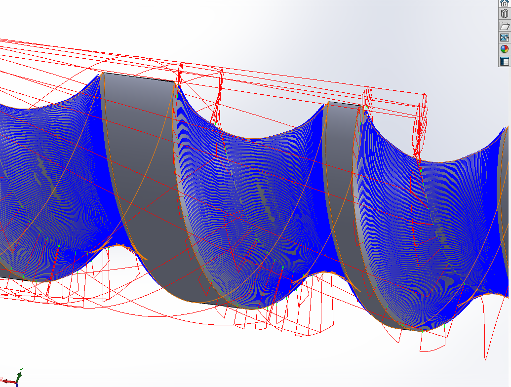

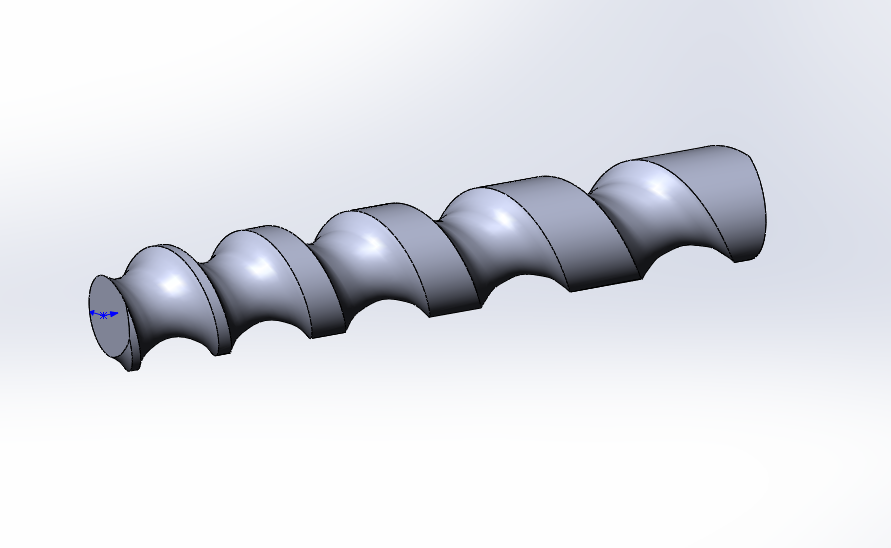

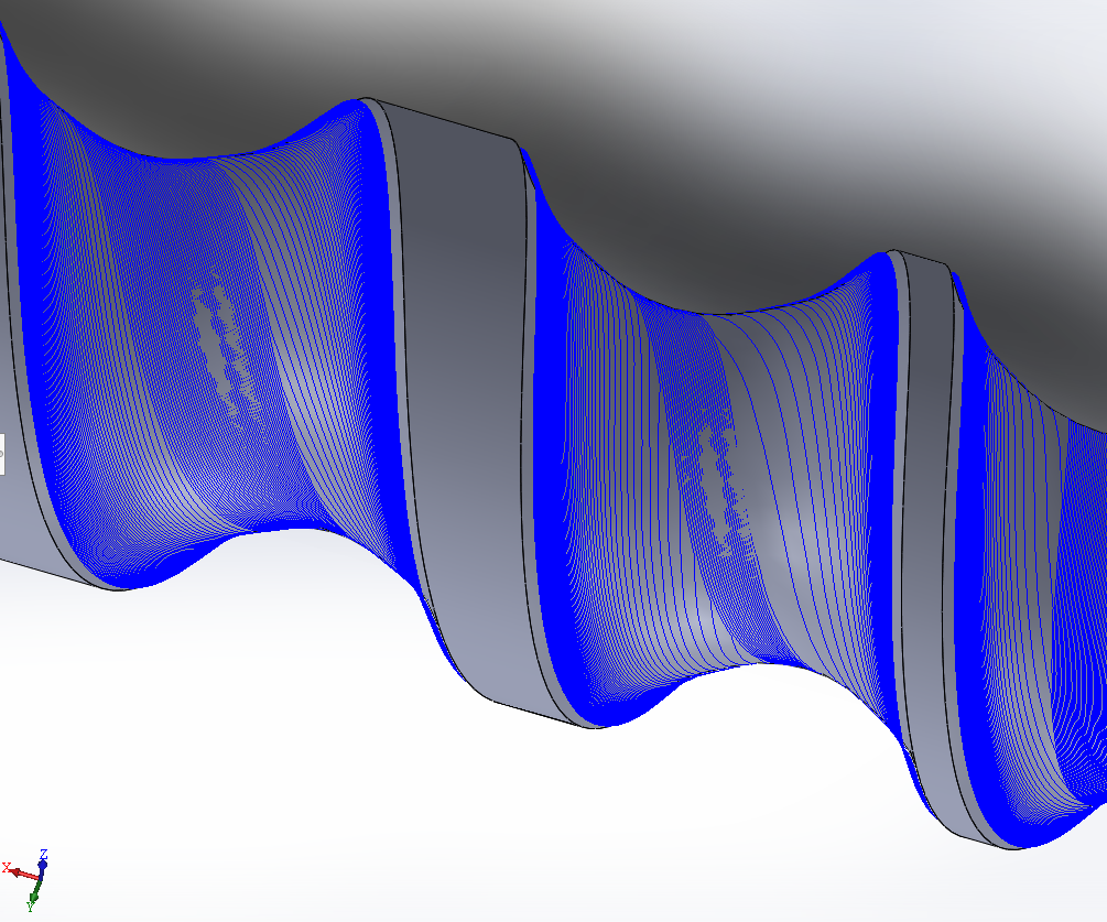

Помогите разобраться как в SolidCAM резать шнек?
Станок работает на Mach3, 3 оси, 4-я ось поворотная(вдоль оси Х).

Сообщение Orfey »
Многоосевая: Между двумя кромками
Черновая (отступы): Мультипроходы или Глубинная

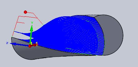

Сообщение Gaspar »
Orfey писал(а):Многоосевая: Между двумя кромками
Попробовал, почему то в некоторых местах проблемы с шагом, в настройках указал шаг 0,5мм.
шнек02.PNG (3874 просмотра) <a class='original' href='./download/file.php?id=83606&sid=5afd7421ed86ddd766ecb16907aa6801&mode=view' target=_blank>Загрузить оригинал (314.8 КБ)</a>

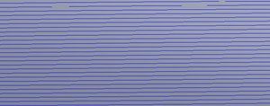

Сообщение Gaspar »
Стратегия "Параллельно кривым" шаг соблюдает но много лишних движений.
шнек03.PNG (3868 просмотров) <a class='original' href='./download/file.php?id=83607&sid=5afd7421ed86ddd766ecb16907aa6801&mode=view' target=_blank>Загрузить оригинал (296.99 КБ)</a>

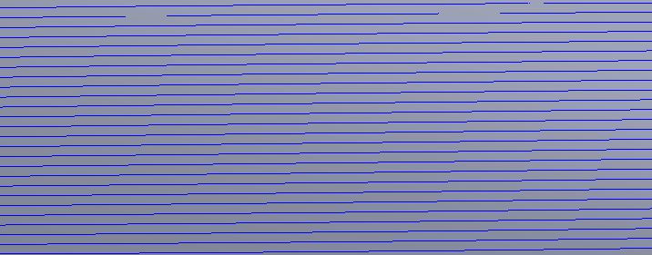

Сообщение Orfey »
Изначально я написал HSS, но исправил на многоосевую.
У меня только подход и отход
Шаг равный
цукцук.JPG (3842 просмотра) <a class='original' href='./download/file.php?id=83611&sid=5afd7421ed86ddd766ecb16907aa6801&mode=view' target=_blank>Загрузить оригинал (21.05 КБ)</a>
вава.JPG (3840 просмотров) <a class='original' href='./download/file.php?id=83612&sid=5afd7421ed86ddd766ecb16907aa6801&mode=view' target=_blank>Загрузить оригинал (53.54 КБ)</a>

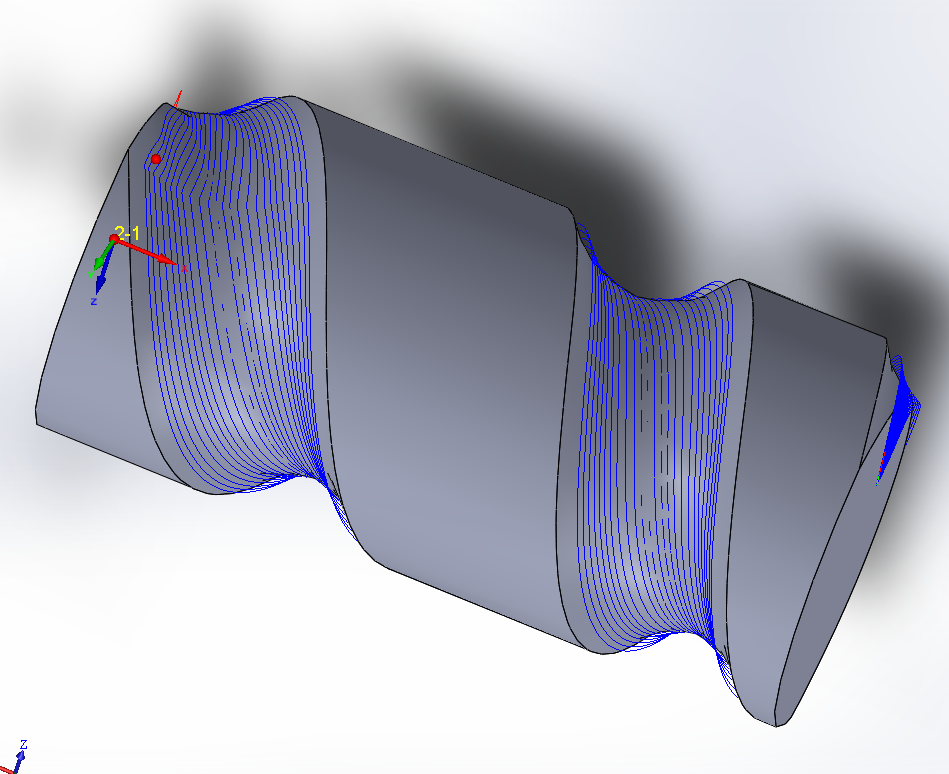

Сообщение Gaspar »
Orfey писал(а):Изначально я написал HSS, но исправил на многоосевую.
Шаг равный
Это видать от детали зависит, я создал маленький шнек и там шаг почти нормальный.
шнек04.PNG (3796 просмотров) <a class='original' href='./download/file.php?id=83640&sid=5afd7421ed86ddd766ecb16907aa6801&mode=view' target=_blank>Загрузить оригинал (321.45 КБ)</a>
