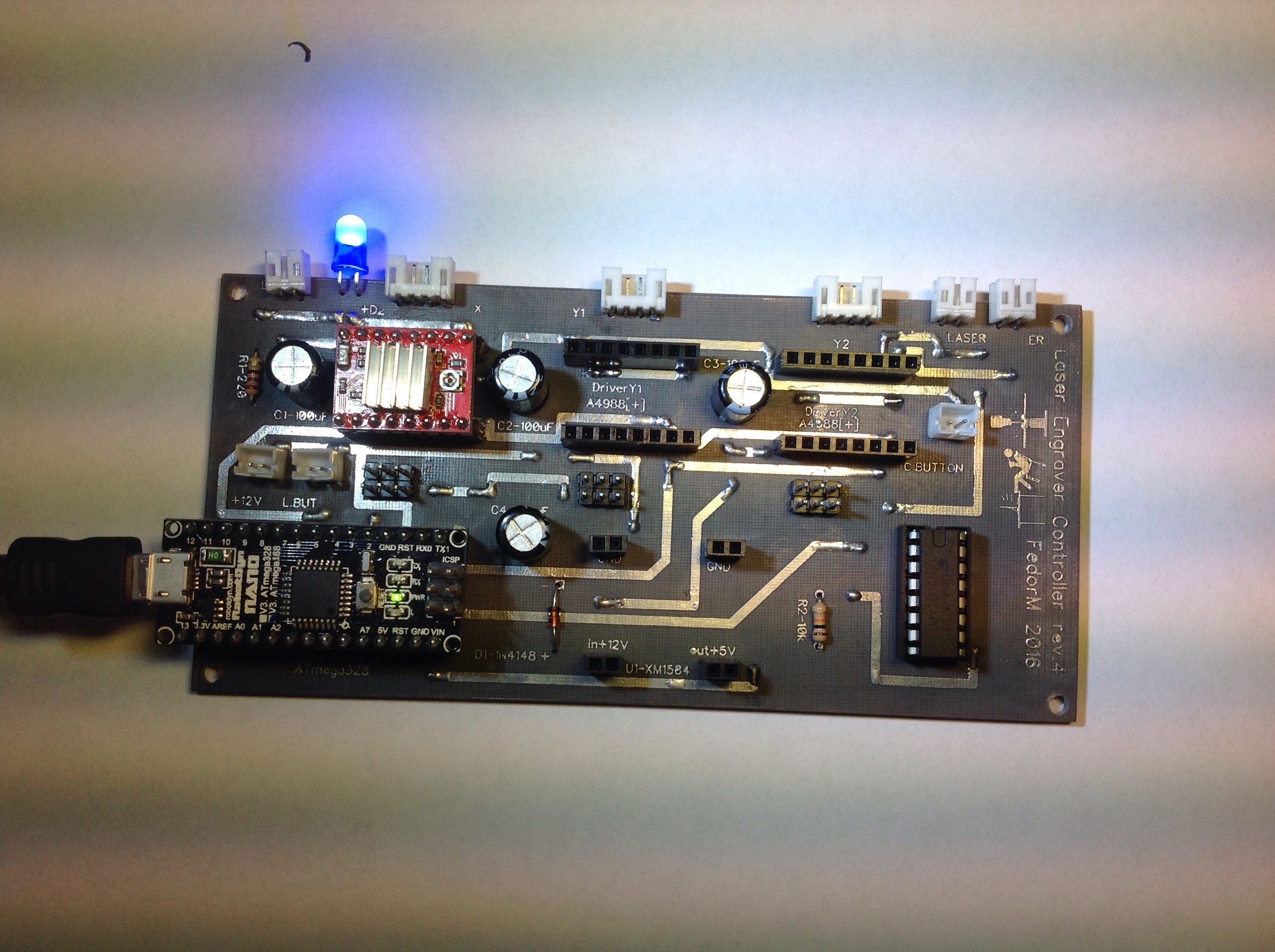

Не сдержался :D Осталось только дождаться правильной нанки с драйверами и конвертер. Взял два диода, один для подстройки конвертера, другой сразу впаял. R1, думаю, надо было побольше поставить, а то слишком ярко светит диод.
image.jpg (5783 просмотра) <a class='original' href='./download/file.php?id=82390&mode=view' target=_blank>Загрузить оригинал (1.19 МБ)</a>

Ничего не понимаю. Пришли конвертеры. Подаю на вход 12В, на выходе от 0.09 до 0.13.
Сообщения: 2098
Re: Китайский Ардуино и Grbl Controller
Не плохо бы фото подключения. Я уже не помню стартового напряжения на модуле, там напряжение меняется подстроечником.

Да я не до такой же степени балбес, чтобы не знать об подстроечном резисторе :hehehe: Оказалось что 2 конвертера были дохлые. Сейчас подключил - вроде заработало, но пока не подключал к шаговикам. Кстати падение на диоде до подключения его в схему было 0.3V, я выставил 5.3. После впаивания падение на катоде до 4.5, это нормально? Еще оказалось, что площадка под конвертер не правильно разведена (больше размером), пришлось делать переходную плату. Как я такой косяк попустил ума не приложу :shock:
image.jpg (5489 просмотров) <a class='original' href='./download/file.php?id=83576&mode=view' target=_blank>Загрузить оригинал (1.09 МБ)</a>

Напряжение на ардуине какое получилось (0.8В)? Диод подключен в разрыве цепи +5В? У меня тоже были траблы с разводкой под конвертер - размеры указанные в инете не совпали с китайскими, пришлось мерить линейкой :).

Да, диод в разрыве +5v. А почему на ардуине должно быть 0.8? :shock: она же через ногу +5 подключена по схеме, иначе бы на ней красный диод скорее всего не горел бы.
image.jpg (5461 просмотр) <a class='original' href='./download/file.php?id=83584&mode=view' target=_blank>Загрузить оригинал (202.67 КБ)</a>
Сообщения: 2098
Светику 0.5В достаточно чтобы засветиться. Мультиметром нужно замерить. Если у вас на ардуине 5В, то на диоде падать должно 0.3В по расчету. Могу предположить что вы на ардуине получаете 4.5В. Вы как определяли падение напряжения? Между диодом и землей или между выводами диода?

Да, на ардуине 4.5. Измерял между катодом и землей
Сообщения: 2098
Можно в общем то и так оставить, ардуина тогда запитается от USB порта, а вся прочая логика будет пользовать что получится. Вообще не плохо бы настраивать конвертер на месте замеряя что на выходе с диода. Кстати вы если вы поставили то что указано на схеме (1N4148), то у него падение 0.7-0.8В, так что все правильно получилось. Это у Шоттки падение 0.3-0.4В.
