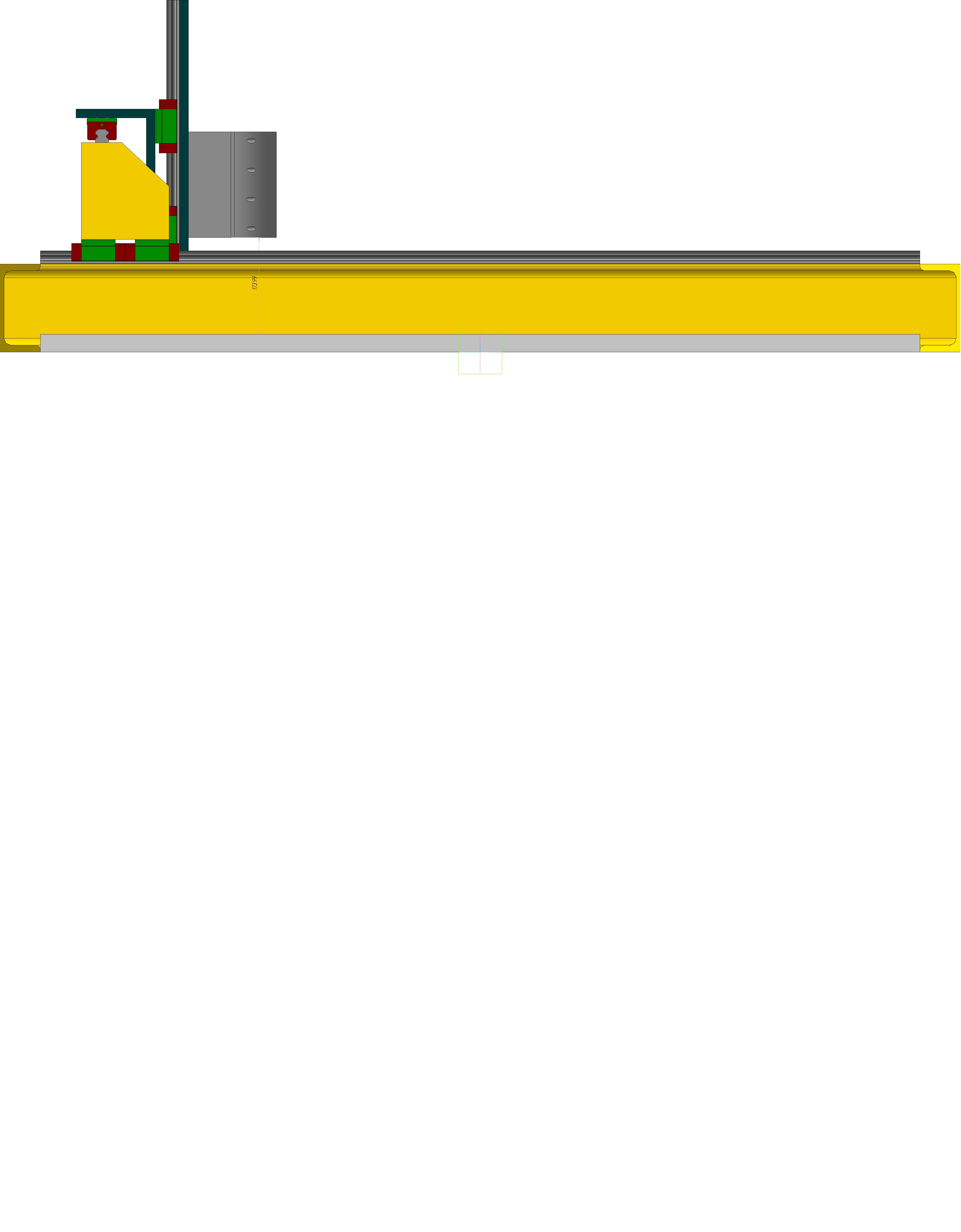

Сообщения: 34042
Re: Мой первый станок
Fisher писал(а):Пока оставил 10 мм. Можно и 50 мм подложить в принципе.
а если понадобится 200мм. Покажи эскиз сбоку портала, чтоб рисовать меньше
Fisher
Сообщения: 3391
Репутация: 424
Откуда: Киров
Сообщение Fisher »
Такой эскиз?
эскиз.jpg (1069 просмотров) <a class='original' href='./download/file.php?id=6366&mode=view' target=_blank>Загрузить оригинал (480.61 КБ)</a>
