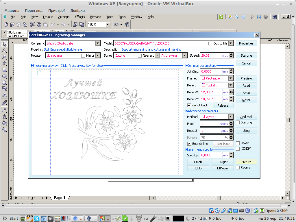

Удобного приложения для лазерной гравировки и резки под Linux Mint я не нашел. По-этому решил воспользоваться привычным CorelLaser.Казалось несложнім установить виртуальную машину и работать из под нее. Установил VirtualBox, потом Windows XP и Corel 12. Все красиво работает с одним маленьким но - не видит ключа (оранжевого) и соответственно резак не реагирует никак. Кто-нибудь сталкивался с этой проблемой или я изврата хочу?

Для того что-бы usb ключ пробрасывался в виртуальную машину там нужно еще поставить доп. библиотеку, и в настройках пробросить usb ключ в виртуальную машину.

Можно подробне о библиотеке и пробросе как для "чайника"?

Для начала нужно скачать и установить Extension Pack, он тут расположен https://www.virtualbox.org/wiki/Downloads
Вот тут описан процесс установки: http://lazvm-comp.ru/publ/ubuntu_ispolz ... s/7-1-0-33
Если все стало нормально, то после запуска виндовс в виртуалке, в меню окна, есть пункт меню, точно не помню как называется, но что-то типа "устройства--- USB--- список usb устройств" и в этом списке нужно флаг поставить у того устройсва что пробросить в виртуальную машину.

Это у меня сделано, но проблема в том , что в списке usb устройств ничего не отображается - он пуст , даже флешка не видится, хотя Линух ее видет и монтирует.

Все вопрос закрыт. Нужно просто внимательно читать инструкцию. Все нормально заработало после добавления моего пользователя в группу виртуалки. Спасибо.

А вспомнил, вот тут написано, https://forums.virtualbox.org/viewtopic.php?f=6&t=49837
Необходимо в группу virtualbox добавить пользователя под которым будет запускаться виртуалбокс.
