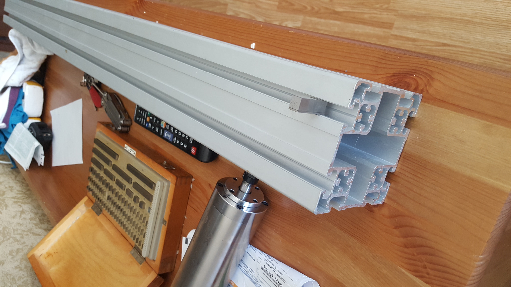

Сообщения: 13713
Re: фрезерок по люминю 800х400х170 из профиля
Вот он профиль.
Сообщение Chili »
Максим - профиль предполагается чем то заполнять? по фотке из 127 поста стенки кажутся тоненькими.
Сообщения: 13713
да профиль бюджетный. станок делается не себе и некотрые моменты будут не так как бы я сделал себе. я заполнять ничего точно небуду. все торци открыты и залить можно в любой момент.

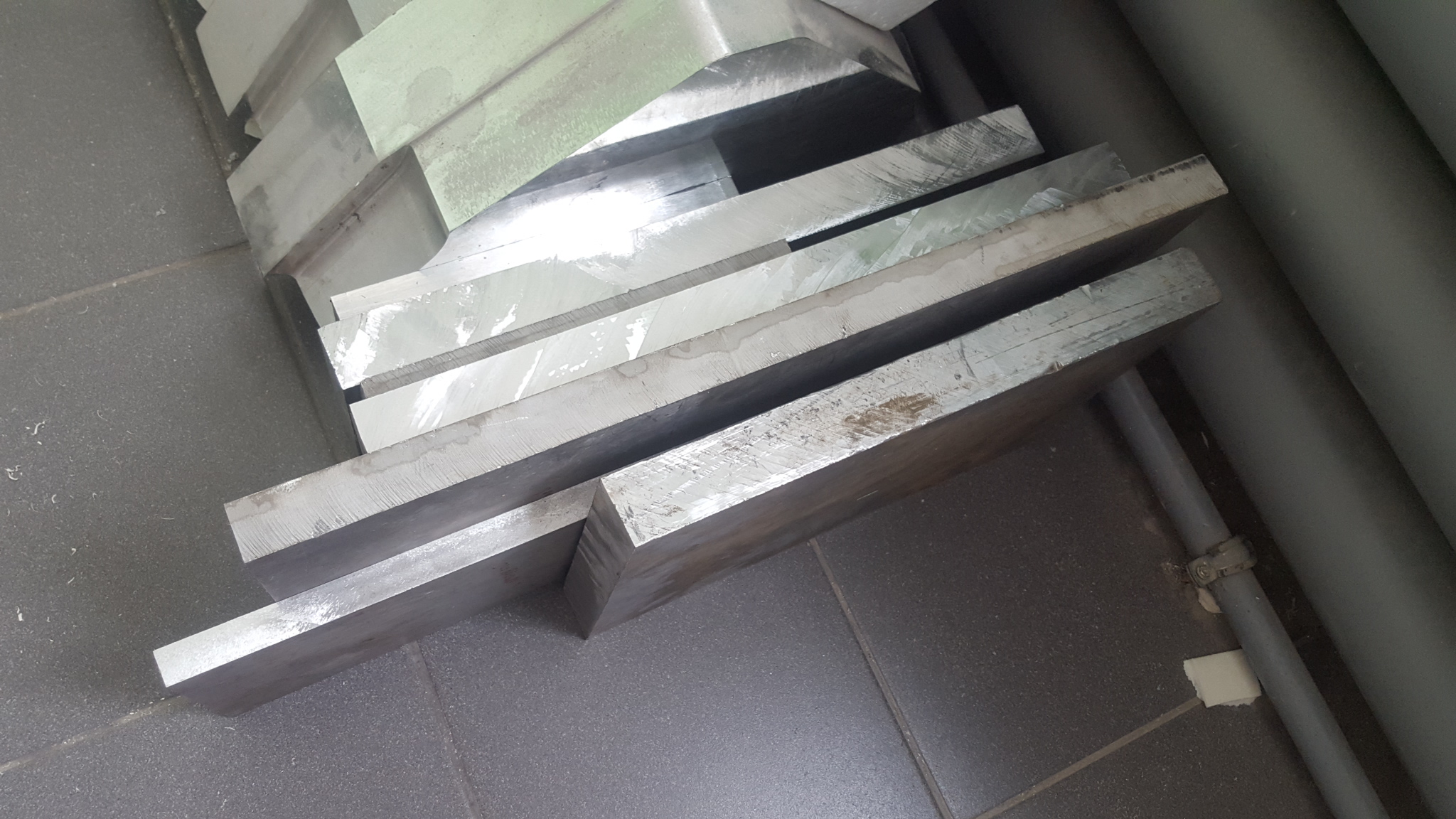

Притащил заготовки. Начинаю пилить.
Началось веселье. Планки под рельсы согнуло таким бананом как никогда ничего не гнуло. Придется надпиливать детали и еще раз пройти базу. А на будущее пилить их из амг6 или разбить на мелкие куски.
20160630_192733.jpg (4147 просмотров) <a class='original' href='./download/file.php?id=83729&mode=view' target=_blank>Загрузить оригинал (577.02 КБ)</a>
Сообщения: 8408
Нехило закрутило
Сообщения: 13713
Да пипец надо реально кусками на будущее делать.
Сообщения: 8408
Если из д16т , то да
Сообщения: 13713
А какой металл меньше всего крутит? И чтоб фрезеровался норм.
