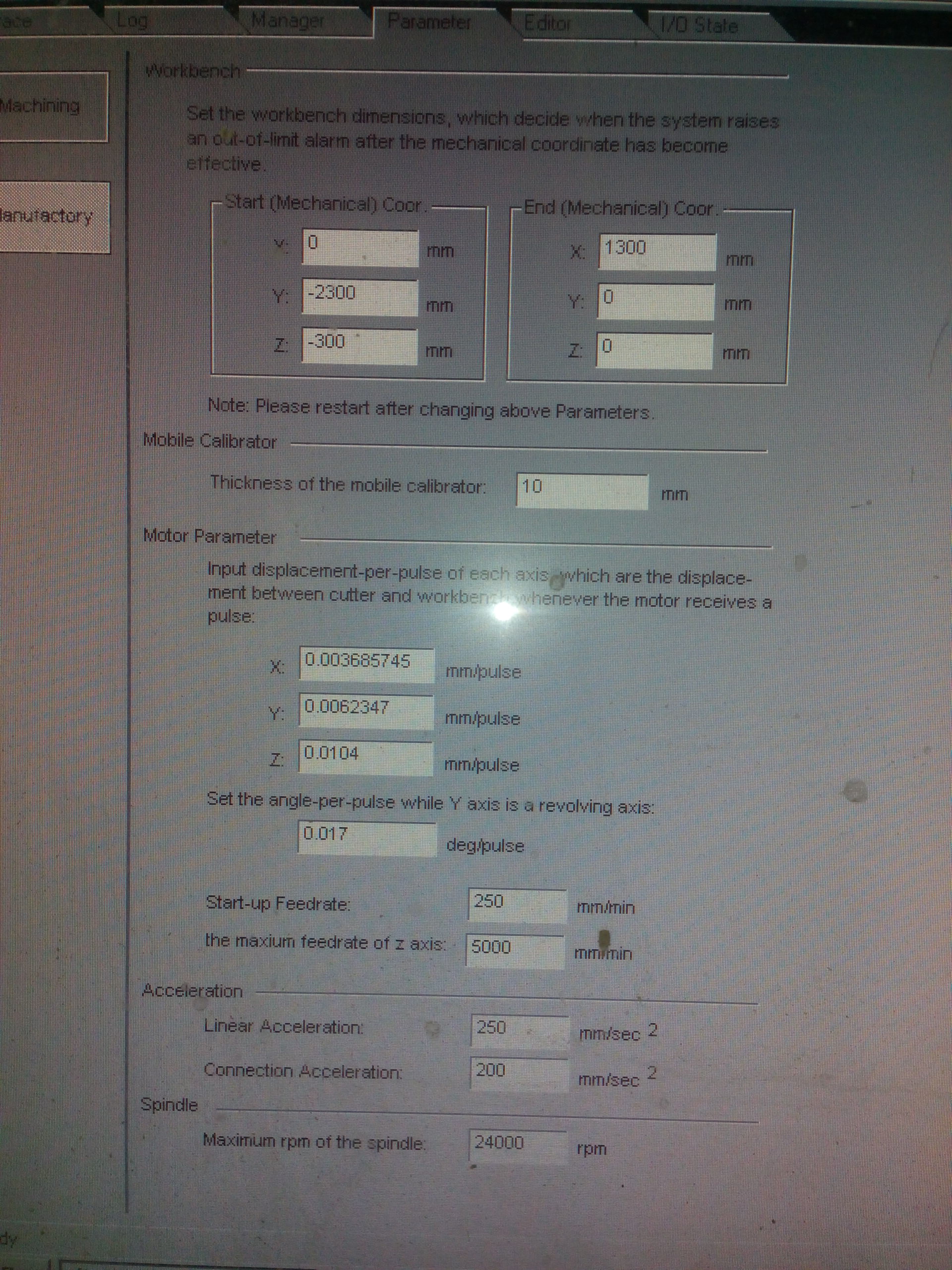

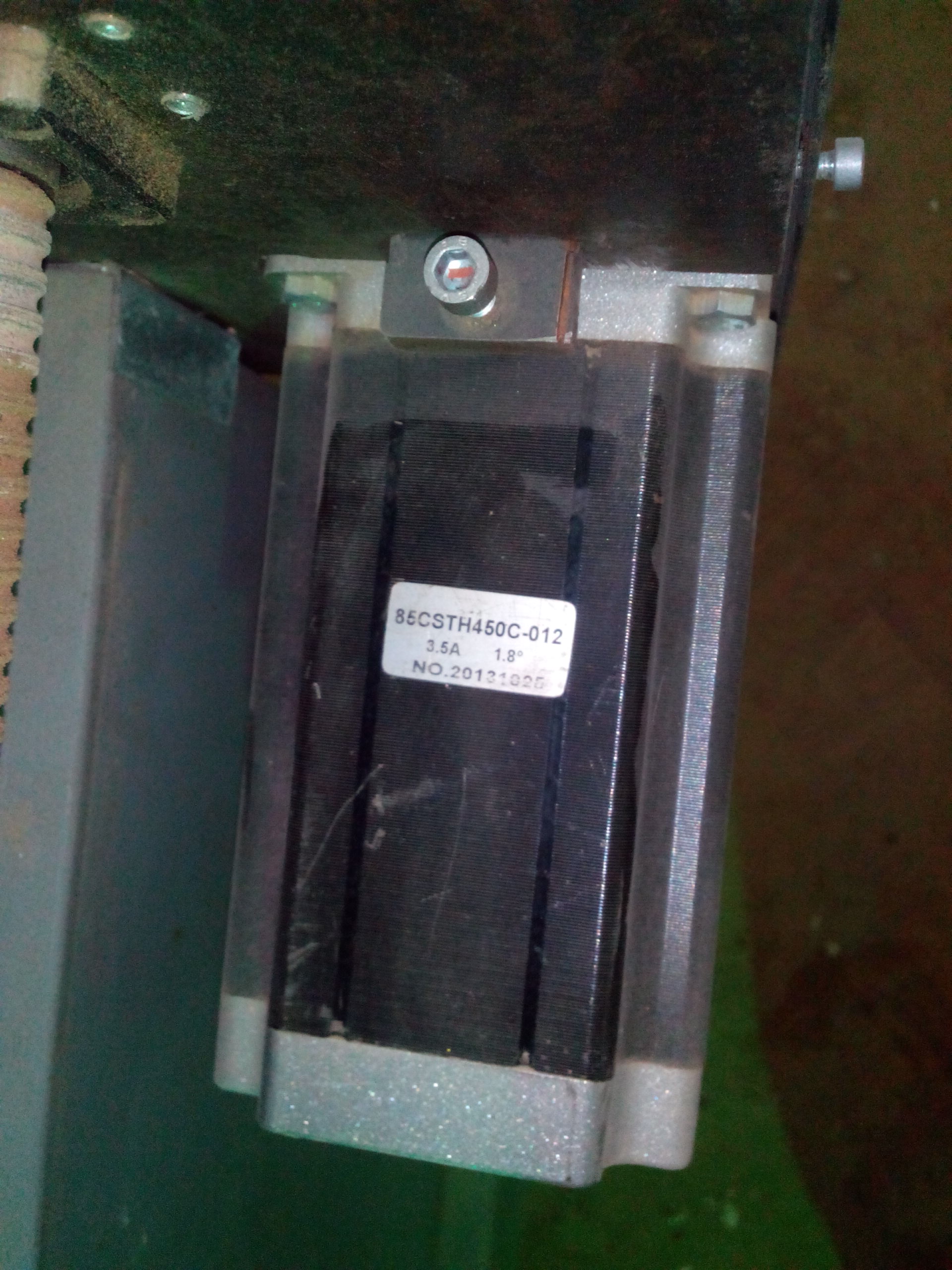

Доброго всем времени суток, Уважаемые форумчане. Очень нужны Ваши консультации относительно настройки станка.
Вводные:
Станок 1500*2500, правда на швп(так уж получилось), движки на фото, драйвера dm860a, бп s350-60, управление nc studio(5.4.89.0).
Проблема в том, что не могу настроить управление двигателями в более менее приемлемых скоростях. Макс что удалось добиться устойчиво это 500 мм/минут.
Даже при свободном врашении (просто движок на проводах без механического соединения) двигатели отказываются крутьться быстро, либо медленно, либо стопор и рычание либо пол оборота и стопор. Просветите как настроить драйвера(импульсы и токи) и нсшку шаги , ускорения и скорости. И возможно ли при такой сборной сонянке запустить это чудо чьей-то мысли. Буду очень благодарен за полезные советы.

Швп не ржавые а пыльные. Эта фотка с маркой двигателей(все 4 одинаковые, 2 по y, x, z) Станок год стоит рядом с хорошо работающими 2 мя станками с меньшими полями 0.6*0.9 и 1.2*1.2 . Швп в данном случае вообще нипричем- не могу настроить даже отдельно взятый движок(отключенный от швп)
Спасибо.
ПС. Был станок, работал в 2д, решили модернизировать. Нашли исполнителей в Тверской области, дали предоплату на материалы и отправили туда станок. Его типа переделали-подняли портал z, поставили швп на все оси, поставили шпиндель(раньше был фрезер) и тд.
Когда приехали запускать то ничего нормально не заработало, а позже они совсем перекрылись. И остались мы с муляжом станка, который простоял год(руки до него не доходили) и теперь стоит вопрос в том, что с ним делать. Лучше бы конечно запустить...
ЗЫ. Готов рассмотреть вариант с оплатой выезда спеца для настройки. От Москвы 200 км.

Все как обычно. Таким двигателям вольт 150-200 надо, а не 60.

Я бы для начала проверил соответствие параметра количество импульсов на оборот на драйвере и в программе.
С НЦ студио не сталкивался, но слышал, что они бывают с "множителем частоты" - может и выдаёт частоту большую чем та на которую драйвер настроен.

Дрюня писал(а):Я бы для начала проверил соответствие параметра количество импульсов на оборот на драйвере и в программе.
В нц студии есть только коэффициенты, а вот как их связать с импульсами движков/драйверов ума не приложу. Хотя пропорцию для регулирования пройденного расстояния для заданных переходов понял.

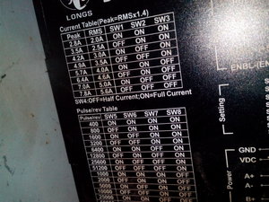

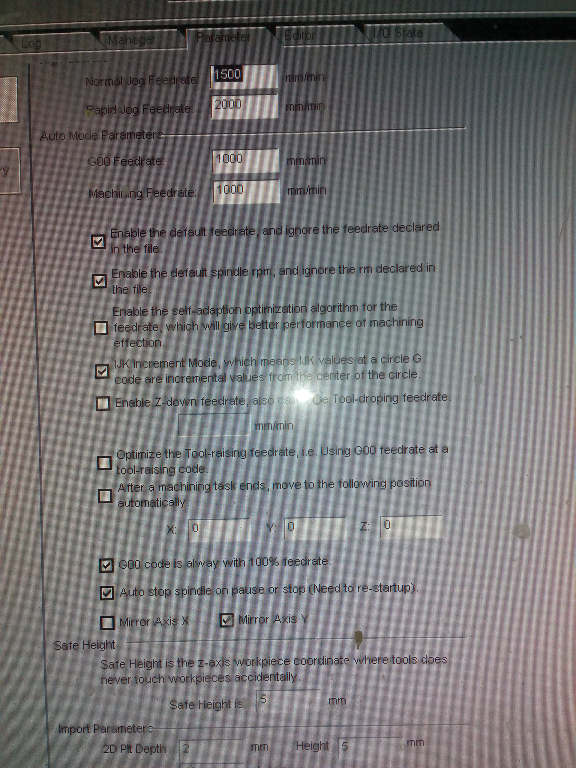

Скриншот настроек NC, фото настроек драйверов, коэф. ременного редукта и тип ШВП не помешали бы...

dima7411 писал(а):Скриншот настроек NC, фото настроек драйверов, коэф. ременного редукта и тип ШВП не помешали бы...
ШВП по Y два винта д=20мм, коэфф. редуктора(ремень 1:3)
ШВП по Х винт д=16мм, коэфф. редуктора(ремень 1:2)
ШВП по Z винт д=16мм, коэфф. редуктора(ремень 1:3)
Ранее был установлен всего 1 БП 350Вт, :-( мне посоветовали "разобраться с питанием"
Установил два дополнительных БП и подключил след. образом
Питание Y первый БП 400W (2 дв)
Питание Х второй БП 350W (1 дв)
Питание Z третий БП 400W (2 дв - 1 на поворотную ось, но он и драйвер отключен)
Токи выставлены след образом:
Y 3.5/2.5(peak/rms)
X 3.5/2.5(peak/rms)
Z 4.2/3(peak/rms)
Еще одно но -
если начинаю подбирать шаги для рассчета пройденного расстояния по Х - начинаются проблемы т.е 0,0062347 работает с горем пополам, при приближении к 0,003685745 ...опа
IMG_20150430_170834.jpg (3175 просмотров) <a class='original' href='./download/file.php?id=49403&mode=view' target=_blank>Загрузить оригинал (736.89 КБ)</a>

MIED писал(а):Y 3.5/2.5(peak/rms)
X 3.5/2.5(peak/rms)
Z 4.2/3(peak/rms)
Эм, вообще-то должны стоять ВСЕ как 4.9А пик, 3.5А РМС!!! потому у вас движки и клинят.
И да - таким монстрам нужно 220в подавать :) Точнее - драйвер намного высоковольтней ваших имеющихся нужен! ну или как минимум поменять на DM860H - они хотяб 110в держат.
И да - а напряжения блоков питания какие?

Для начала, выстави все драйвера на 4,9А в пике, 1600 микрошаг по Х (ну или где редукция 1:2), в НСишке тупо 0,003125 мм/на имп. по Х, скорость да хоть 100мм/мин - и проедь по Y эти 100мм.
Проедет,скорей всего, 50мм. Или 200мм. Редукция точно 1к2 и 1к3? Не соотношение диаметров шкивов, надеюсь... На движках шкив меньше, чем на ШВП? Или наоборот?
Потом либо меняй микрошаг, либо коэффициент мм/имп.
Как будет попадать по всем осям, пусть медленно, но верно, тогда думай, что менять - движки или драйвера.
