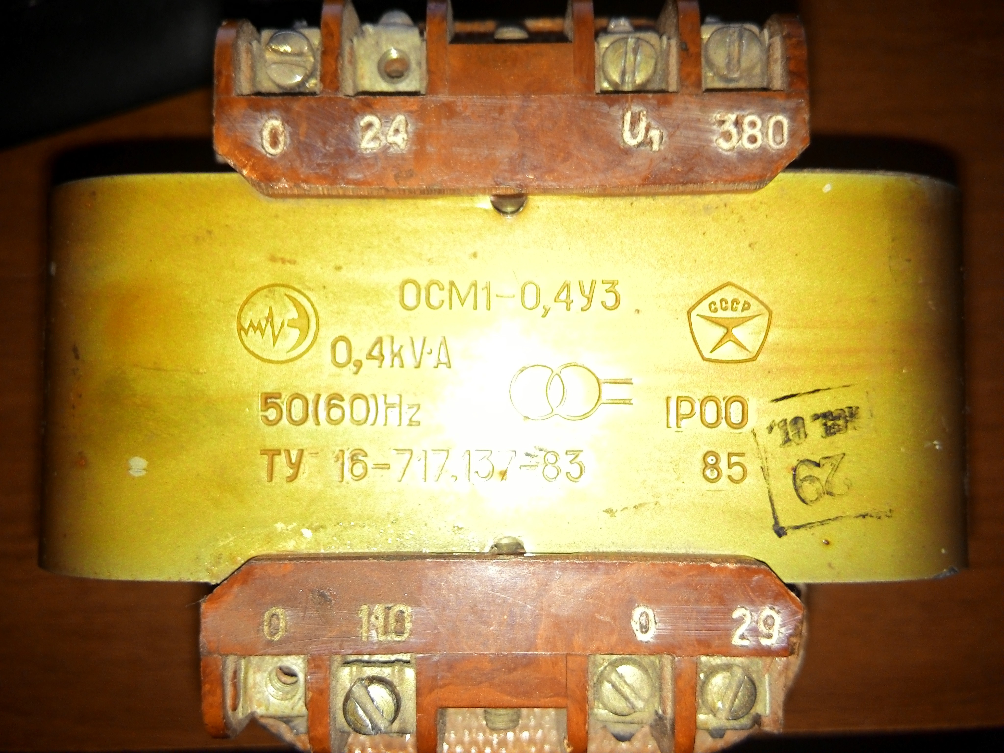

Здравствуйте, имеется трансформатор осм1-04уз на 380-24. Имеет ли смысл подключать к сети 220? Как его подключить к станку? Какие компоненты выбрать? И если не затруднит, выложите схему.
Re: трансформатор осм1-04уз
Имеет. 14 вольт на выходе будет...

вот фото

а в какое собственно место станка вы хотите его применить? Для моторов слабоват будет, электронику питать - получится неоправданно большая конструкция.
ну 24+29 получается 53 вольта... Для движковы я бы сказал очень даже неплохо, но первичка на 380 портит всю малину ))) Два таких транса обмотками 110 последовательно разве что :D

перемотать только... самый легкомотаемый транс.

N1X писал(а):но первичка на 380 портит всю малину
вот собственно это и. Думаю, перематывать его тс не будет.
