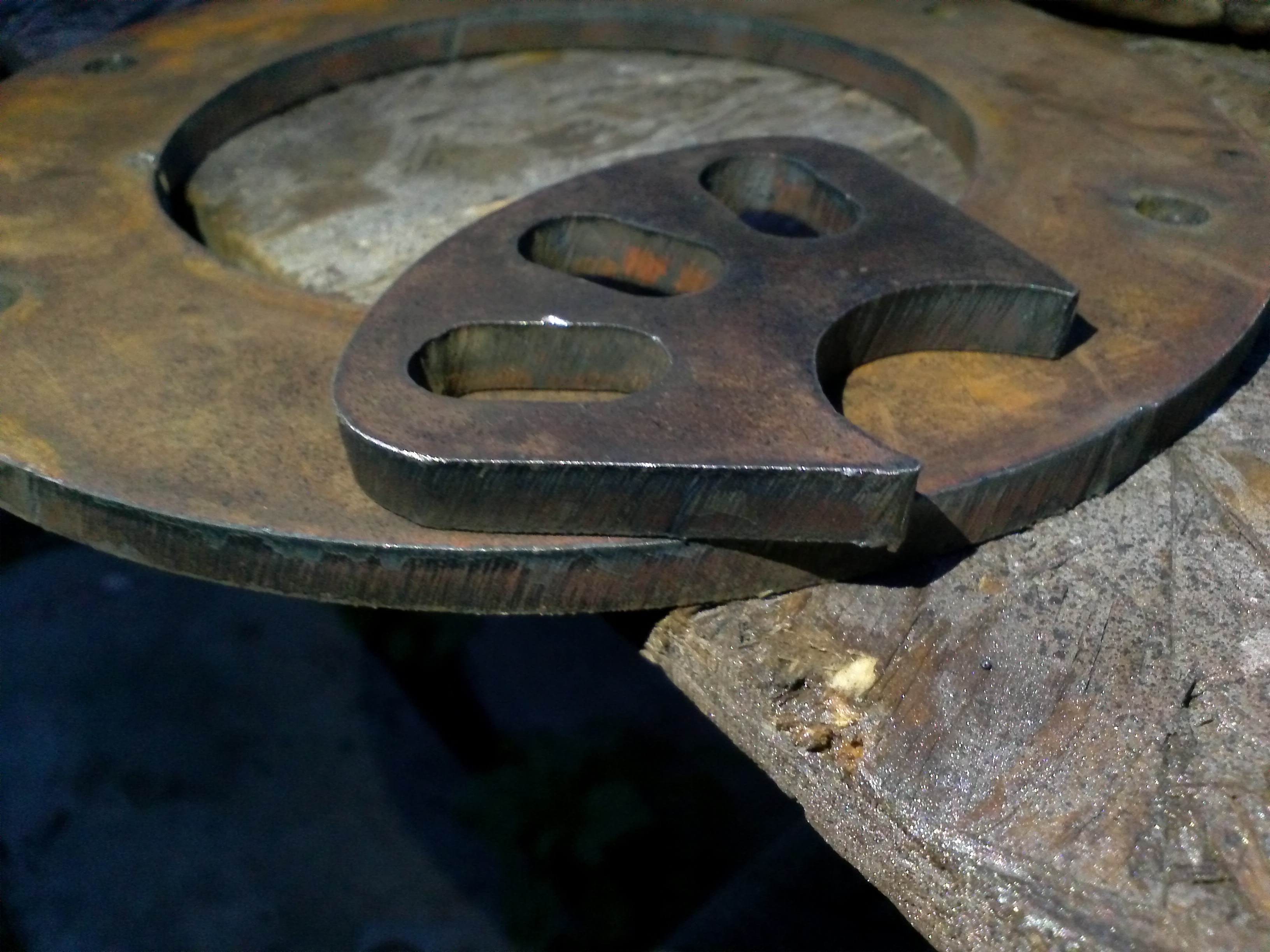

Сообщение Евгений+++ »
Сталь черная, толщина 8 мм. скорость 150 мм, ток 25 А. Воздух 6 атм.
8 ка.jpg (5204 просмотра) <a class='original' href='./download/file.php?id=83550&sid=57fb1a594ba4a3623c728a1b434ded95&mode=view' target=_blank>Загрузить оригинал (1.48 МБ)</a>
Евгений+++
Сообщения: 1591
Репутация: 176
Откуда: Воронеж.., пока что
Re: СОБИРАЕМ ЧПУ ПЛАЗМОРЕЗ С БЮДЖЕТОМ В 100 ТЫС.РУБЛЕЙ
aftaev писал(а):И возможно выдает не 40,а все 30А
В сети 202 В, при включении плазмы падает до 189 - 195 в.
Не радует однако :(
Может стабилизатор?
У кого какие мысли?
Сообщение FLUKE »
Евгений+++ писал(а):У кого какие мысли?
Станок в гараже? Толщина ввода какая? До понижающего транса далеко? Просадка больше всего утром, днём или вечером?

FLUKE писал(а):Станок в гараже?
Да.
FLUKE писал(а):Толщина ввода какая?
Подвел СИПом.
FLUKE писал(а):До понижающего транса далеко?
В этом то и проблема. Он в конце улицы. До меня доходит только одна фаза.
Через три пролета еще одна, но не вариант что там лучше.
FLUKE писал(а):Просадка больше всего утром, днём или вечером?
Просадка днем в рабочее время, вечером, точнее ближе к ночи более менее.
