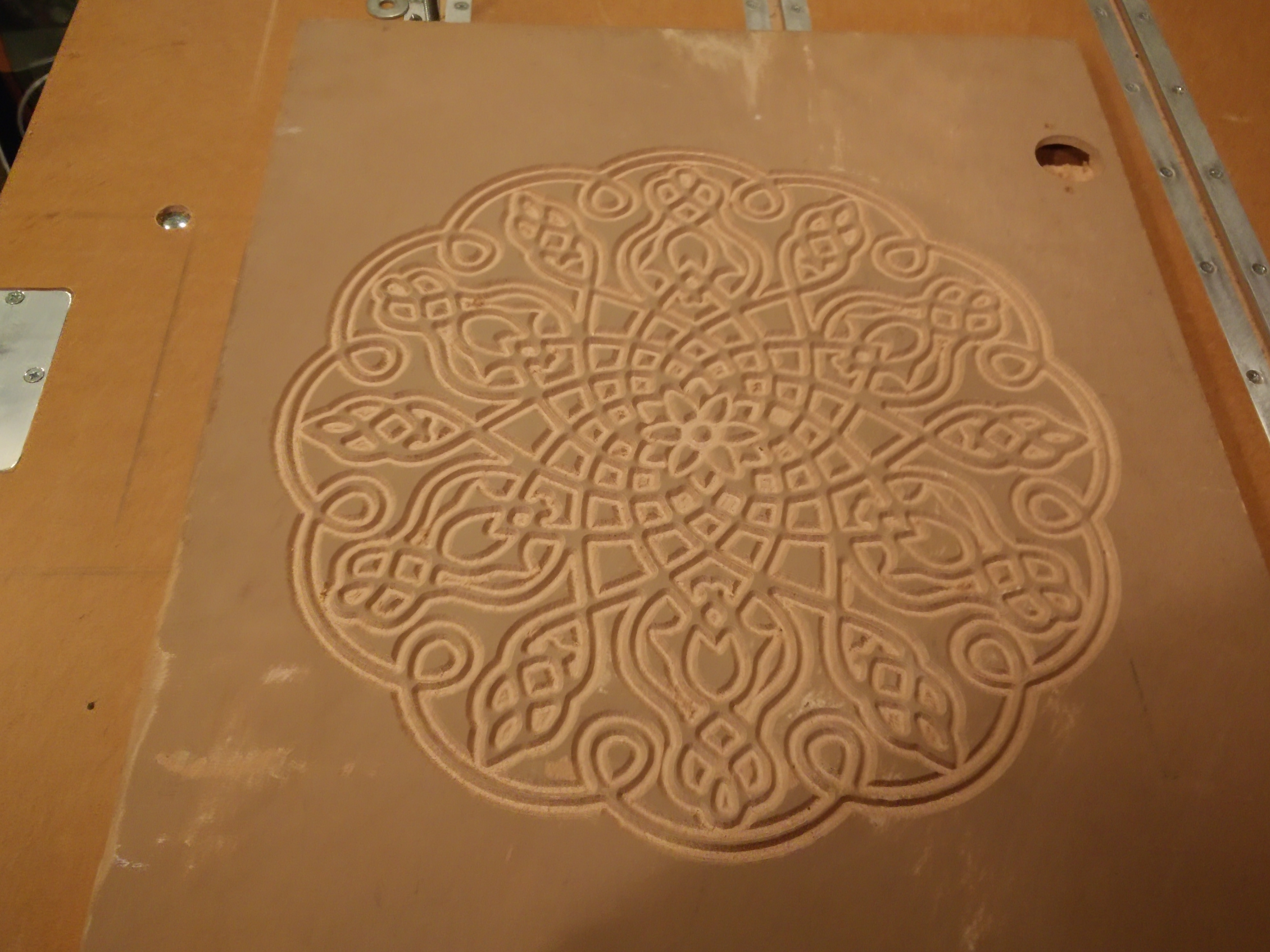

Добрый день! Столкнулся с такой проблемой:
(стоит Mach3 v.R3.043.066, контроллер USB (ddcm6v5.0), управление шпинделем по rs232)
Во-первых: при выходе из мача и повторном открытии программы отваливается usb контроллер. Приходится перезагружать комп либо перетыкать юсб шнурок.
Во-вторых: если крутануть шпиндель (F5) и остановить, то горит "dwell" и подвигать осями не получается, прога выдаёт что мол нельзя ничё двигать во время хоминг, двэлл и всё такое. Dwell гасится RESET'ом, но при этом usb тоже отваливается. Получается что при вкл/выкл шпинделя (через VFD plugin) контроллер отваливается.
И как следствие всего этого такая хрень: запускаю например любой wizard в маче без плагина управления шпинделя - всё работает, двигаясь по траектории программы, но с выключенным шпинделем соответственно. А вот если включить плагин VFD - выполнение программы доходит до строки запуска шпинделя на определённые обороты и всё! Шпиндель крутится, шаговики стоят и в маче ничего дальше не меняется, имею ввиду программа не движется по следующим строчкам.
ОООООчень нужна помощь чтоб разобраться!!! За выходные хотел доче кукольный домик напилить, а тут такая хрень((((

А не может проблема возникать из за помех от шпинделя?

Не знаю пока что. Пойду сейчас попробую в ручную включить шпиндель (без плагина) и запустить чёнить запилить. Позже тогда отпишусь. Я уже говорил что в компах не шарю, но может проблема именно с компом? Материнка там какая вдруг не подходит и тд. Стоит WinXP, который я никак не настраивал ( под Mach).
Ещё такая хрень, забыл выше указать, один раз софт глючил, дёргая и останавливая движки, при свободном перемещении посредством клавы. После перезагрузки прошло.
Re: Помогите новичку!!!!!
В настройках пинов попробуй сигнал Естоп закинуть куда нибудь по дальше. Там по умолчанию стоит 1порт 10 пин. Поставь 100пин ;) Да такого не существует - потому Естоп срабатывать от помех не будет :)

E stop и так не срабатывает самопроизвольно.
Короче проблема была в наводках шпинделя))) Я просто переткнул юсб шнурок из матери в морду. У меня системник компа и блок управления стоят рядом.
А за ними частотник весит и все-все провода )))
Короче осталась проблема с отваливанием ЮСБ при перезапуске мача. Может надо както настроить контроллер юсб в диспетчере устройств? Или драйвер кривой. Комп DELL Optiplex 320. Отдельно дрова на юсб не ставил. Надо наверное попробывать.

Короче всё фурычит. Главное из мача не выходить, да оно и не к чему. Первый запил вышел на удивление удачно, не зря 3 месяца станок собирал)
Спасибо за подсказку про наводки от частотника! Хотя провода все экранированы и всё заземлено. Просто usb шнурок прям рядом с частотником шёл, видно из-за этого.

Резали чисто по вектору ?
