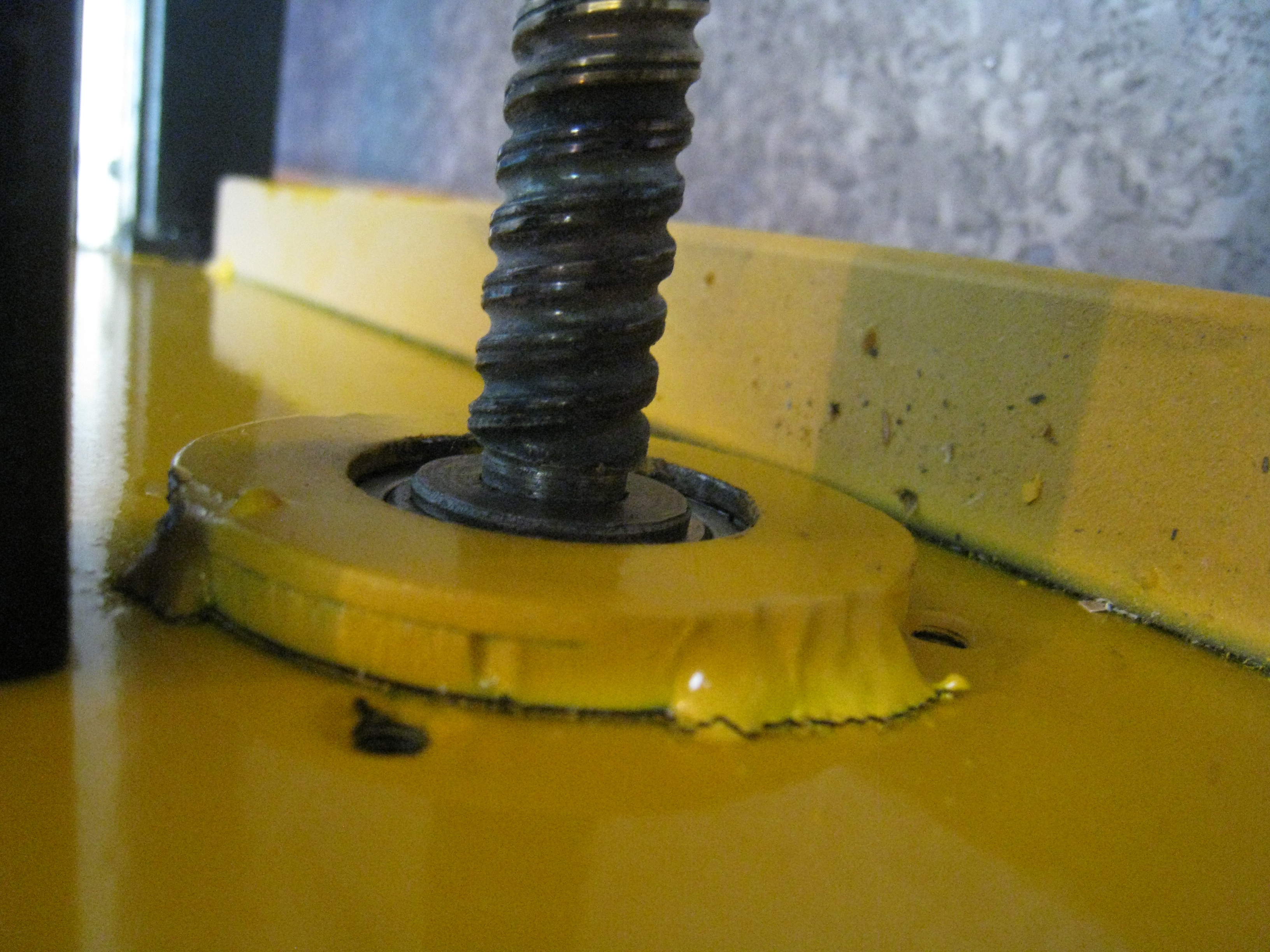

В стойках портала установлены два радиальных подшипника с внутренним диаметром бОльшим чем диаметр винта ШВП. Выточены две втулки с буртиком - получился переходник между подшипником и винтом. На винте нет резьбы для выборки натяга подшипников и попросту для фиксации от осевого смещения. Немного потянул и переходные втулки выпали из подшипников... Может рассчитано на то, что "муфта" будет стоять плотно к подшипнику и не даст винту сместиться на сантиметр? Хотя расплющеный болтами конец винта не свидетельствует о плотной установке.
IMG_8990[1].JPG (8811 просмотров) <a class='original' href='./download/file.php?id=82791&mode=view' target=_blank>Загрузить оригинал (2.6 МБ)</a>
IMG_8991[1].JPG (8811 просмотров) <a class='original' href='./download/file.php?id=82792&mode=view' target=_blank>Загрузить оригинал (2.92 МБ)</a>
IMG_8992[1].JPG (8811 просмотров) <a class='original' href='./download/file.php?id=82793&mode=view' target=_blank>Загрузить оригинал (2.38 МБ)</a>
Re: Мой ЧПУ по дереву 777-6 от 777lg.ua он же TWITTE
Вот так запросто расплющить болтом винт... Это надо очень постарться...
Общая конструкция пока удручает...

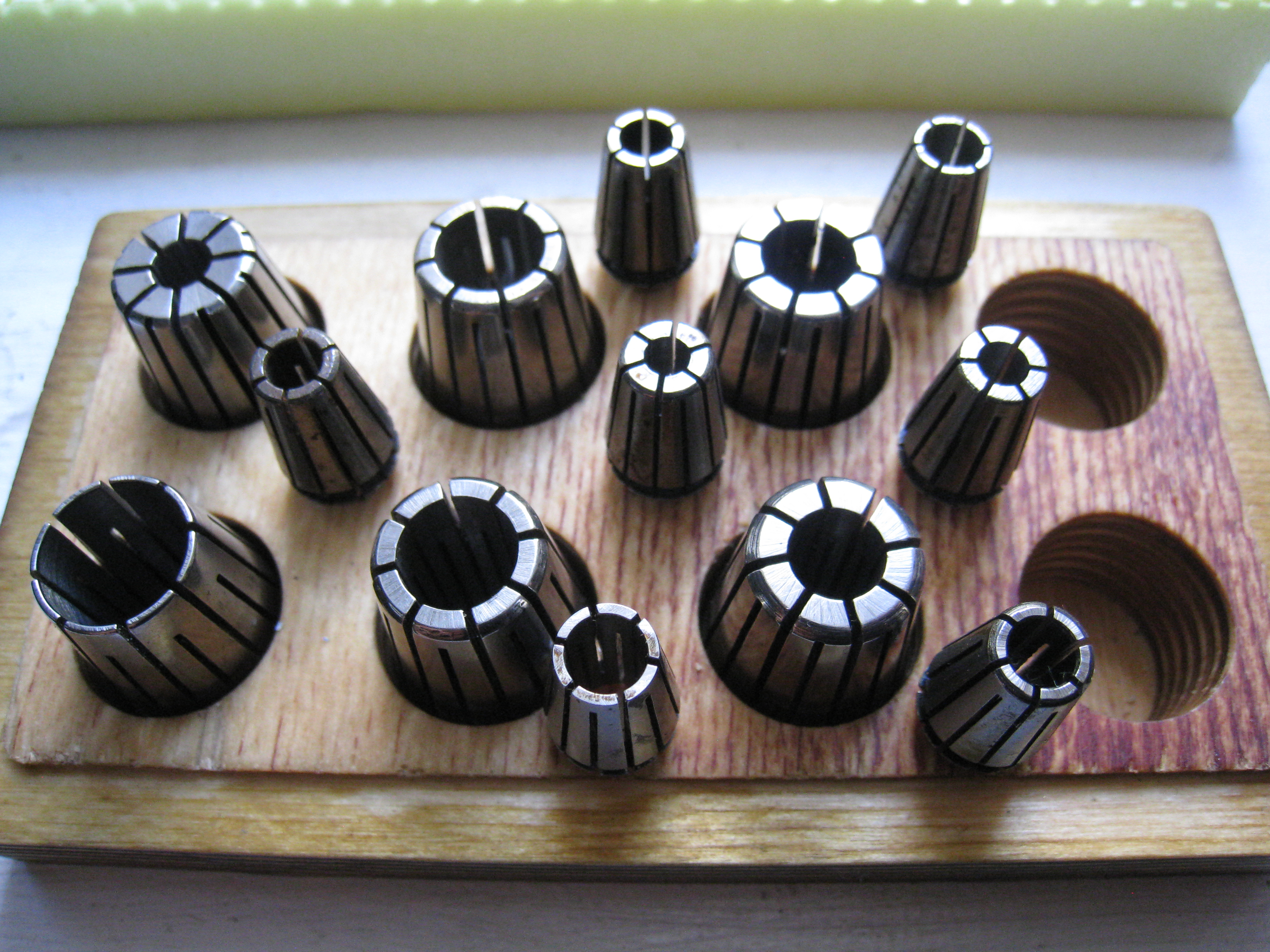

Цанги от моего шпинделя 2,2 кВт ER 20 и цанги от нового станка 1,5 кВт ER11 :D

Nick писал(а):Вот так запросто расплющить болтом винт... Это надо очень постарться...
Без проблем: болт калёный, а ШВП в этом месте обработанный, т.е. закалённый слой удалён.

Ну то всё лирика - маем шо маем. Как теперь фиксировать винты ШВП - перетачивать ой как неохота...

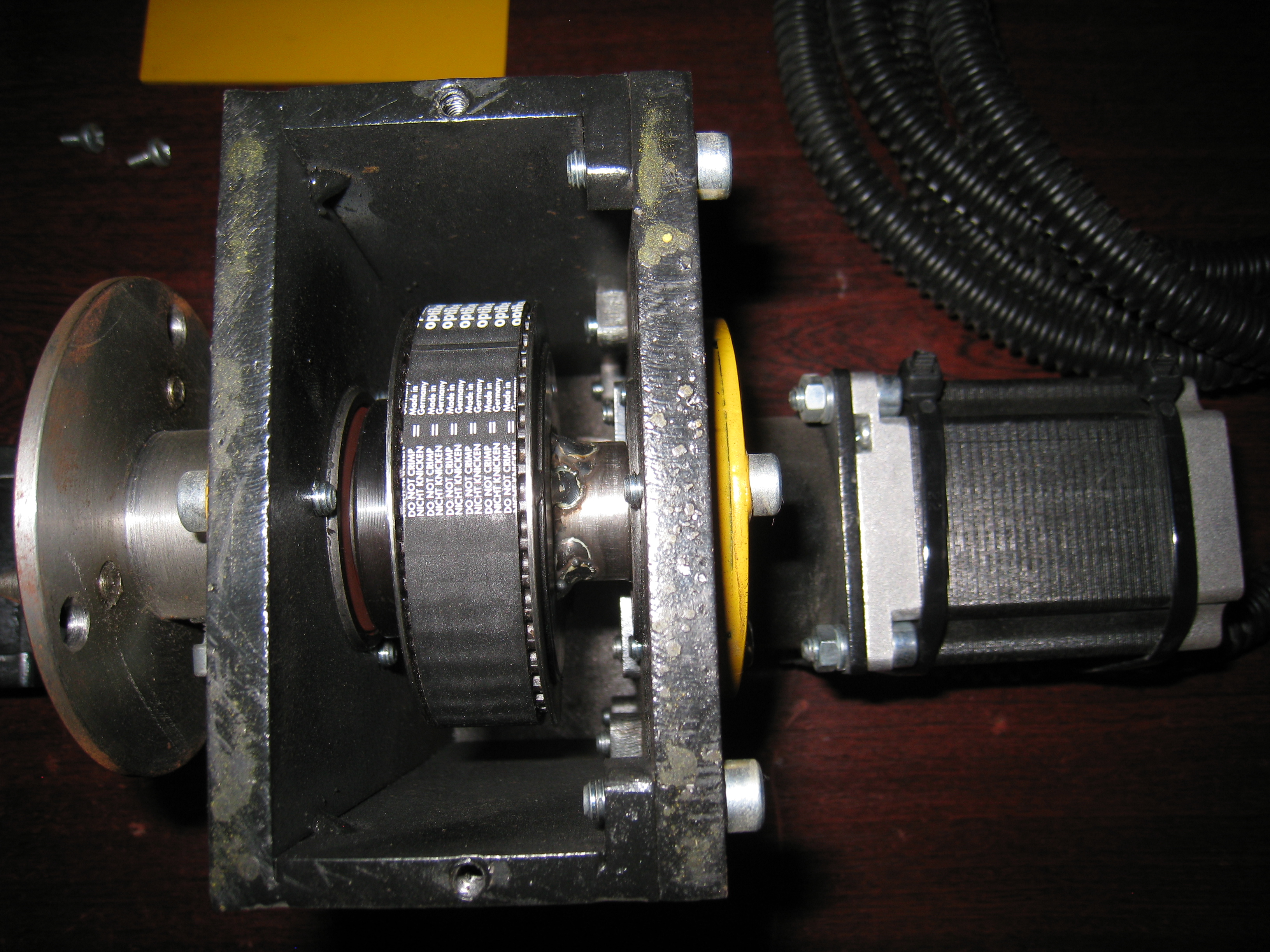

Поворотная ось из комплекта станка. Ременной редуктор. Шкив для надёжности приварен сваркой.
