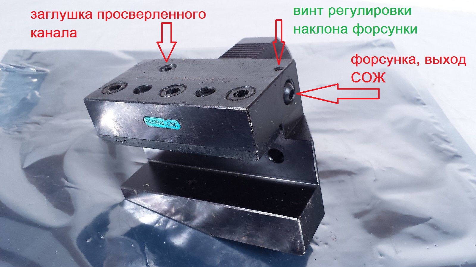

медная трубка либо гибкая подводка. Льет на пластину. Питание через инструмент голова не поддерживает...
NKS
Сообщения: 2464
Репутация: 1233
Откуда: Волгоград
Re: 16А20 "с нуля"
Сообщение NKS »
N1X писал(а):медная трубка либо гибкая подводка. Льет на пластину. Питание через инструмент голова не поддерживает...
Это я понял. Не понял я только как эту трубку правильно запхать во втулку и нафига там шестигранник :) Думал втулка резьбовая и поджимает развальцованную трубку, а нифига, втулка просто запрессована. Вот и чешу репку :)

Re: 16А20 "с нуля"
NKS писал(а):а что и как к этой втулке подклячить не догоняю.
Если смотреть на барабан, на левой стороне корпуса револьверки должна быть фиговина для подачи СОЖ. Это прямоугольная коробулька с пипкой на пружинке. Суть работы ее такая: когда инструмент зажат, диск через резинку давит на пипку и открывается клапан в коробульке - СОЖ идет. Когда начинается смена инструмента, диск отходит от корпуса револьверки и пипка раслабляется, перекрывает канал СОЖ. Сделано это чтобы во время смены СОЖ не долбило в барабан.
Если не понял, покажи фото левой стороны корпуса револьверки.

Про то как подаётся СОЖ в диск я знаю. А вот как трубочки с диска на инструмент красиво присобачить пока не знаю :) Паспорт молчит по этому вопросу

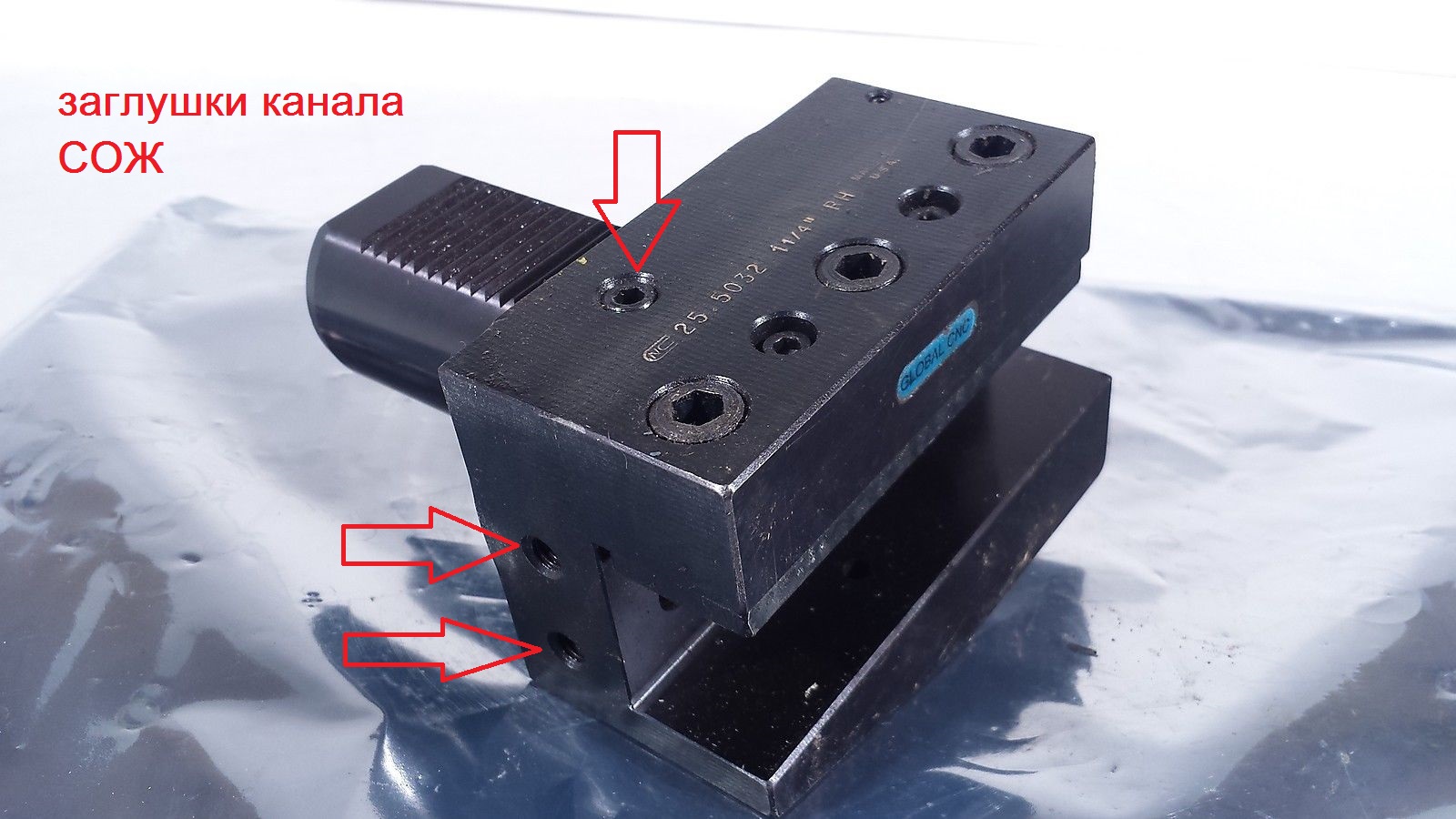

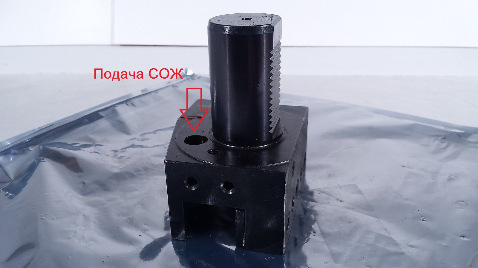

Re: 16А20 "с нуля"
NKS писал(а): А вот как трубочки с диска на инструмент красиво присобачить пока не знаю
Нет там трубочек. В оправке есть отверстие через которое идет СОЖ в/на инструмент. На оправке есть зубчики, и когда на барабане закручиваешь винты, то оправка втягивается в диск. Так отверстие под СОЖ прижимается плотно к диску.
01.jpg (4966 просмотров) <a class='original' href='./download/file.php?id=82632&mode=view' target=_blank>Загрузить оригинал (188.43 КБ)</a>
02.jpg (4966 просмотров) <a class='original' href='./download/file.php?id=82633&mode=view' target=_blank>Загрузить оригинал (273.72 КБ)</a>
03.jpg (4966 просмотров) <a class='original' href='./download/file.php?id=82634&mode=view' target=_blank>Загрузить оригинал (252.52 КБ)</a>
N1X писал(а):А уверен что оно не выкручивается шестигранником?
NKS писал(а):Тут оно как, если 4 оборота ключа сделал а втулка стоит на месте- значит не резьбовая
У меня они выпрессовывались молотком и резьбы там не замечено :)

Вот спасибо тебе, добрый человек! :good: Надо будет такие оправки прикупить :)
