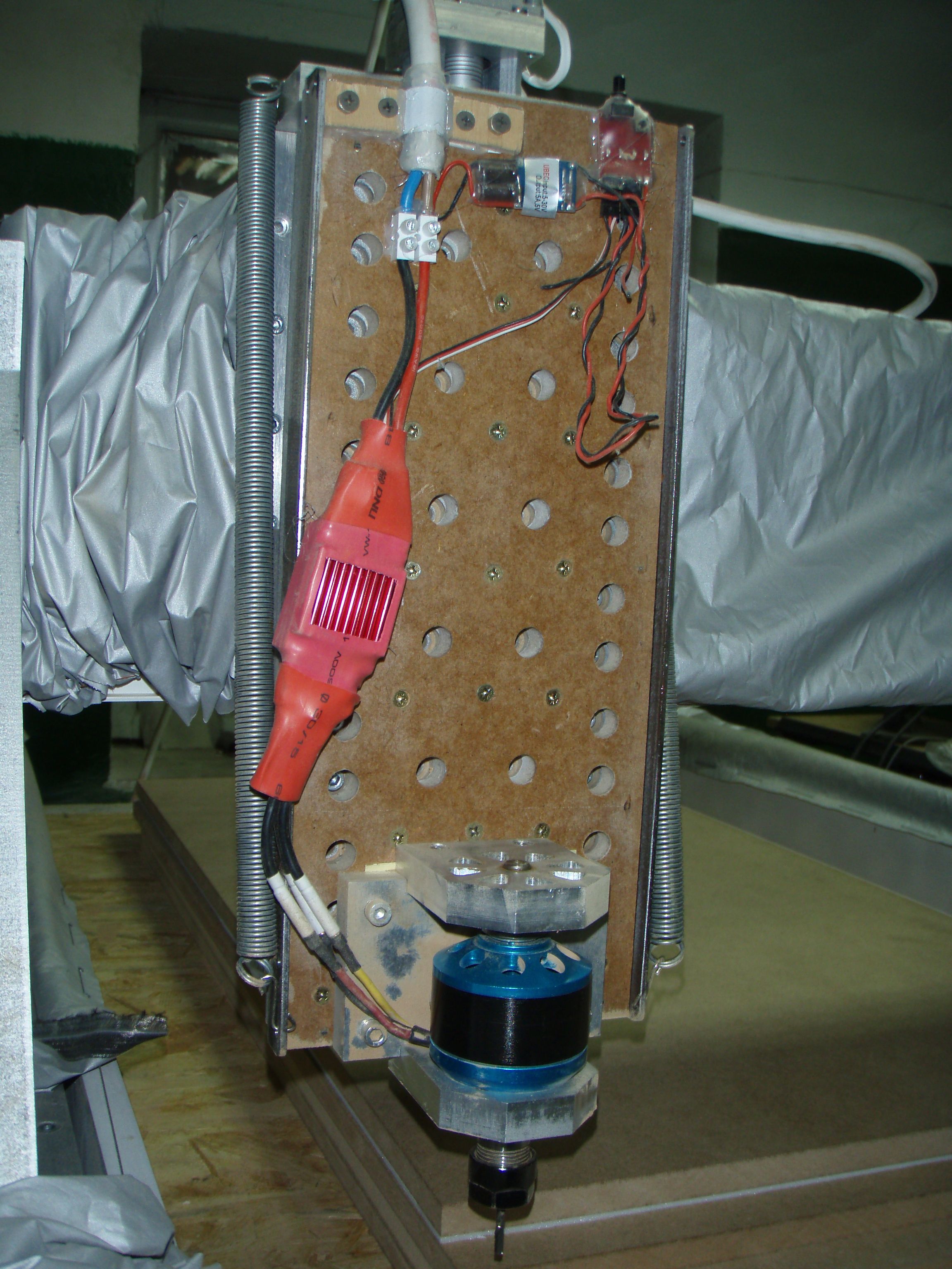

Еще немного фоток шпинделя. Это бесколлекторник (самолетный). С цанговым зажимом вместо родного вала.
P3317902.JPG (11287 просмотров) <a class='original' href='./download/file.php?id=82407&sid=07230d43ed2387ec69f34033a6cd94ee&mode=view' target=_blank>Загрузить оригинал (3.08 МБ)</a>
P3317904.JPG (11287 просмотров) <a class='original' href='./download/file.php?id=82408&sid=07230d43ed2387ec69f34033a6cd94ee&mode=view' target=_blank>Загрузить оригинал (688.15 КБ)</a>
P3317905.JPG (11287 просмотров) <a class='original' href='./download/file.php?id=82409&sid=07230d43ed2387ec69f34033a6cd94ee&mode=view' target=_blank>Загрузить оригинал (2.93 МБ)</a>
P3317903.JPG (11287 просмотров) <a class='original' href='./download/file.php?id=82410&sid=07230d43ed2387ec69f34033a6cd94ee&mode=view' target=_blank>Загрузить оригинал (816.39 КБ)</a>
