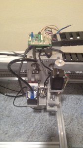

Купил на али bldc движки для X и Y осей и шаговики для двух осей Z. Линейный актуатор для диспенсера и hollow для вакуумной головки пока не искал, напряжно со временем.
DSC01027_1.JPG (34890 просмотров) <a class='original' href='./download/file.php?id=76926&mode=view' target=_blank>Загрузить оригинал (602.51 КБ)</a>

Форкопыч
Сообщения: 7
Зарегистрирован: 10 июн 2016, 07:05
Репутация: 5
Настоящее имя: Павел Юрманов
Откуда: Находка
Re: vbesmens СМД установщик
Сообщение Форкопыч »
Здравствуйте. Занимаюсь изготовлением станка по данному проекту. Закончил механику, доделываю электронику. Готов ответить на вопросы в процессе изготовления.

Форкопыч
Сообщения: 7
Репутация: 5
Откуда: Находка
Почти по проекту. BLDC естественно другие(BLM5750 Leadshine).

Форкопыч
Сообщения: 7
Репутация: 5
Откуда: Находка
plotik писал(а):Форкопыч фотки покажите.Интересно ше ж
За качество фоток не ругайте.
IMG_20160612_202938.jpg (34558 просмотров) <a class='original' href='./download/file.php?id=82356&mode=view' target=_blank>Загрузить оригинал (143.5 КБ)</a>

plotik
Сообщения: 421
Репутация: 33
Откуда: Rostov-on-Don
Сообщение plotik »
Круто :good:
Форкопыч
Сообщения: 7
Репутация: 5
Откуда: Находка
Основное тело станка сделал без изменений. А в податчике думаю микрики заменить на оптику (цена микриков не устраивает).
