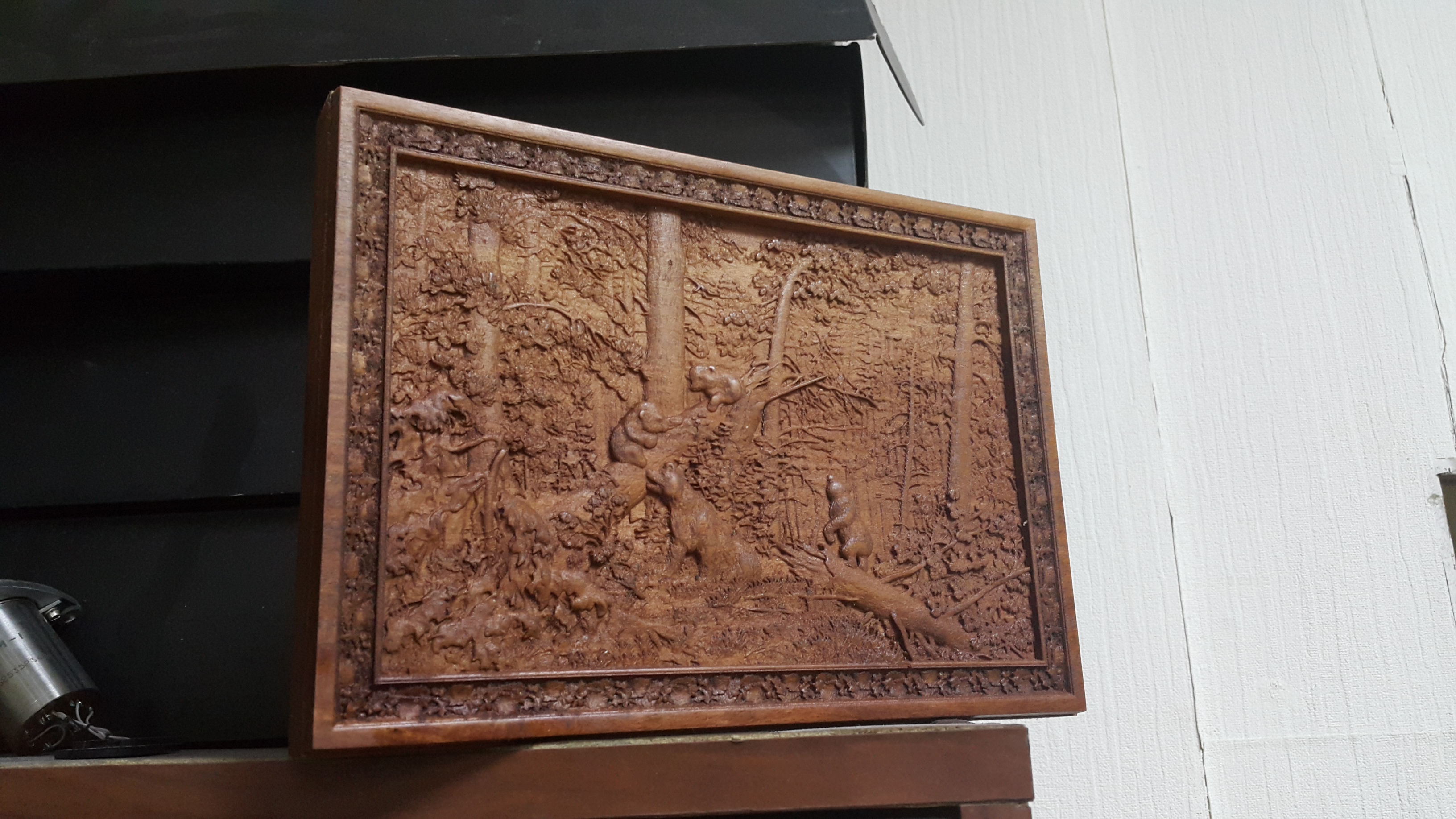

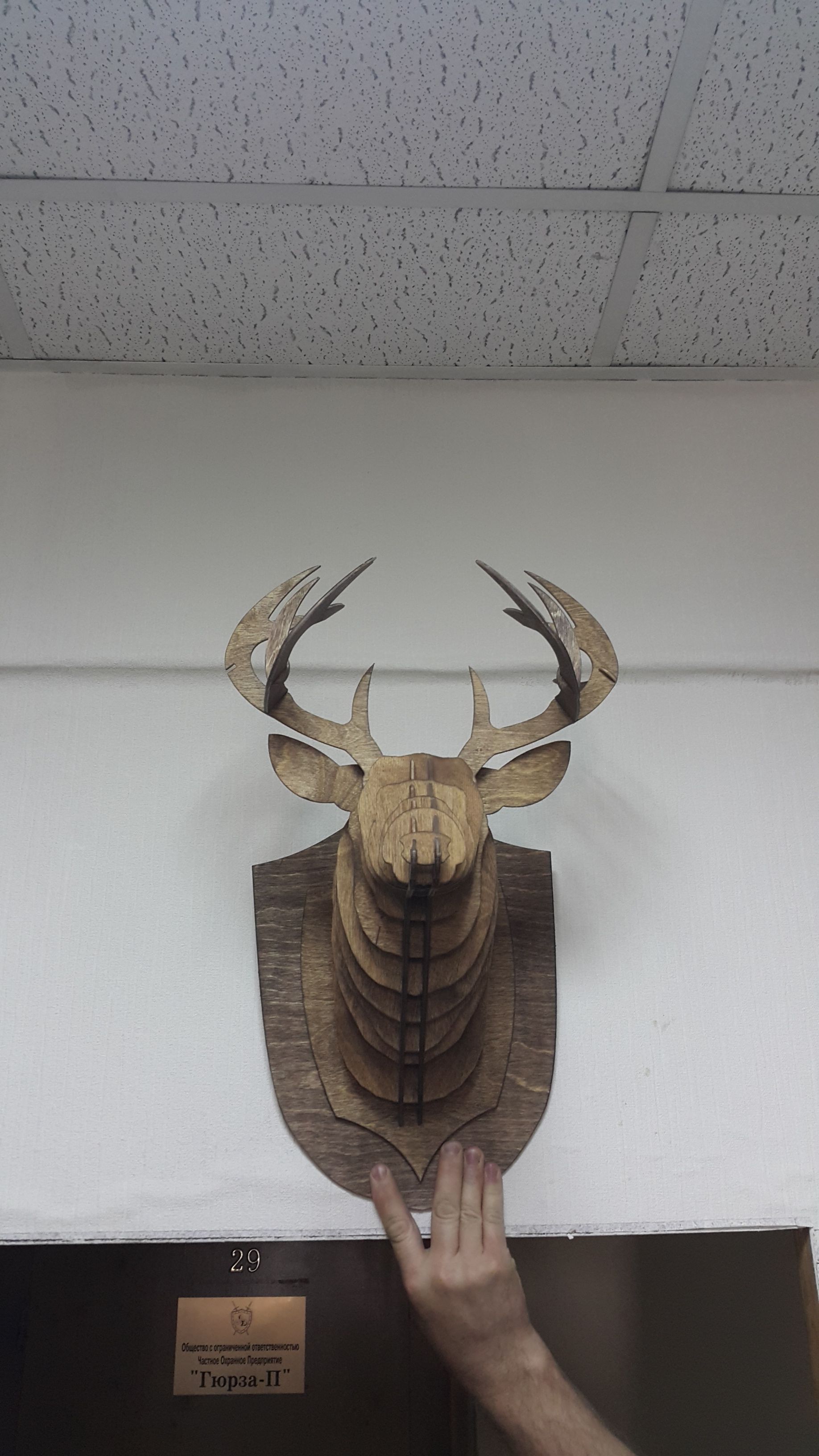

Прошла еще одна неделя со станком )
За это время повырезал фанерку, сделал свою первую 3д фрезеровку по буку, решаю вопрос с освещением своего рабочего стола
Немного фанерных вырезаний (6710 просмотров) <a class='original' href='./download/file.php?id=83490&mode=view' target=_blank>Загрузить оригинал (592.64 КБ)</a>
Братишка забрал себе в салон )))) (6710 просмотров) <a class='original' href='./download/file.php?id=83491&mode=view' target=_blank>Загрузить оригинал (593.23 КБ)</a>
Бук и конусная r0.25 (6710 просмотров) <a class='original' href='./download/file.php?id=83492&mode=view' target=_blank>Загрузить оригинал (1.44 МБ)</a>
Попытка покрытия маслом + колер (6710 просмотров) <a class='original' href='./download/file.php?id=83493&mode=view' target=_blank>Загрузить оригинал (1.75 МБ)</a>
Решаем вопрос с освещением рабочего стола (6710 просмотров) <a class='original' href='./download/file.php?id=83494&mode=view' target=_blank>Загрузить оригинал (578.9 КБ)</a>
Готовность 80% (6710 просмотров) <a class='original' href='./download/file.php?id=83495&mode=view' target=_blank>Загрузить оригинал (545.07 КБ)</a>
Готовность 80%

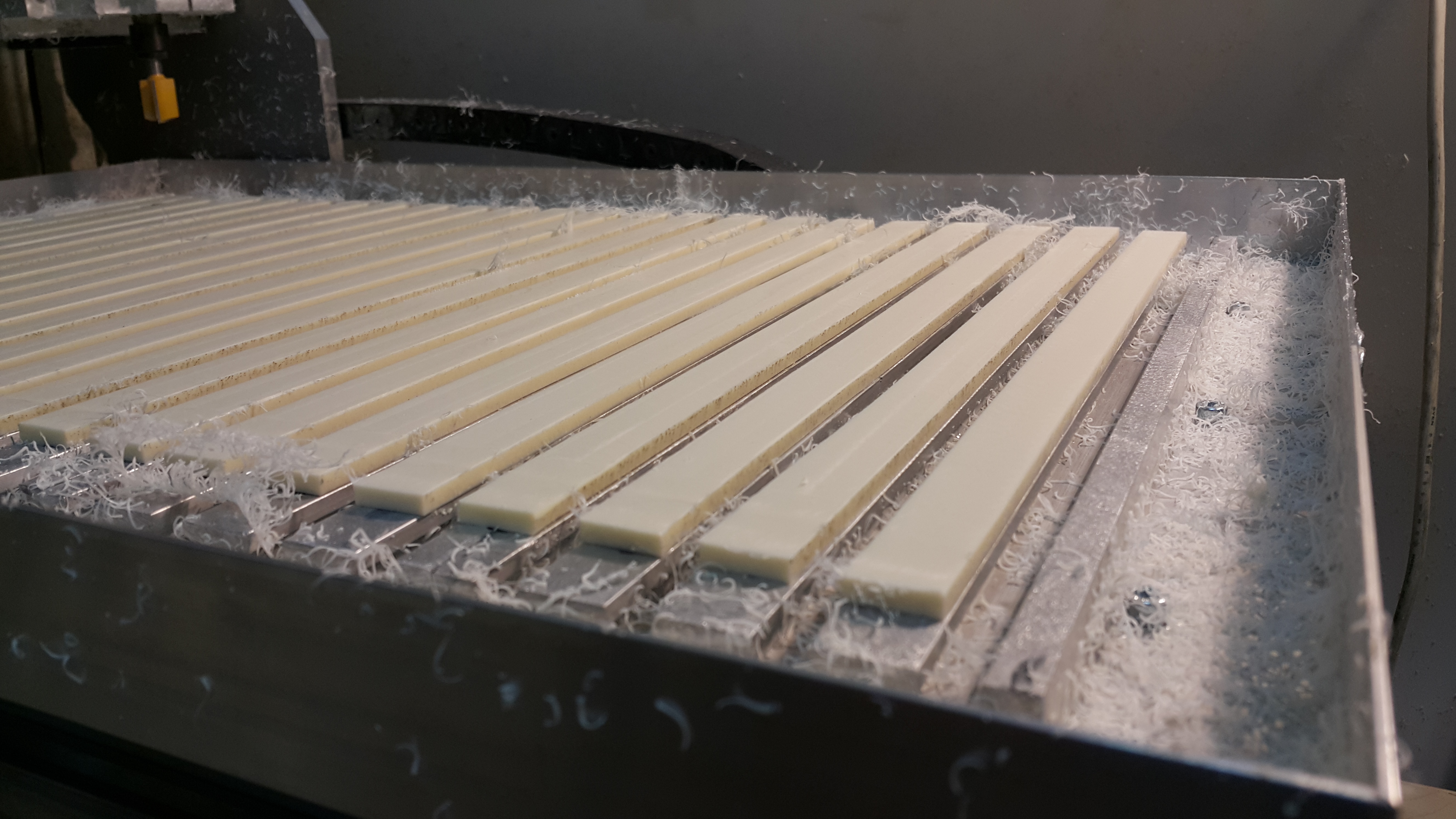

Еще 11 месяцев неспешной хоббийной работы.
За это время немного переделал ось Z, а точнее сделал потолще крепление шпинделя и попробовал на нем резать дюраль.
2017-06-01 18-26-45.JPG (4406 просмотров) <a class='original' href='./download/file.php?id=123704&mode=view' target=_blank>Загрузить оригинал (1.62 МБ)</a>
В целом есть желание сделать более жесткий станок, но и здесь при 600-800мм/мин и углублении 0,5мм получается деталька с точностью до 0.05мм на 100-200мм размере.
Установил камеру для быстрого и грубого поиска центра заготовки, о чем разместил ролик на youtube
https://www.youtube.com/watch?v=SZYF6tA0OdU
Недавно установил профиль от Росфрезера на рабочий стол и жертвенный из винипласта. До этого пробовал работать с ПВХ, не понравилась его мягкость и проминание от зажима.
Винипласт приклеил на Cosmofen CA12, прижимая его фанерными прижимами каждые 8-10см.
2017-11-03 18-24-47.JPG (4406 просмотров) <a class='original' href='./download/file.php?id=123706&mode=view' target=_blank>Загрузить оригинал (4.89 МБ)</a>
2017-11-03 18-24-57.JPG (4406 просмотров) <a class='original' href='./download/file.php?id=123705&mode=view' target=_blank>Загрузить оригинал (3.64 МБ)</a>
С новым профилем немного изменил способ крепления заготовки
2017-11-03 19-25-31.JPG (4406 просмотров) <a class='original' href='./download/file.php?id=123708&mode=view' target=_blank>Загрузить оригинал (3.88 МБ)</a>
Дополнительный профиль-"ступеньки" тоже приобретен в компании Росфрезер.
Сам профиль у них на сайте не упоминается, но при личном общении можете валить все на меня ))))) Ребята сговорчивые и идут на встречу.
